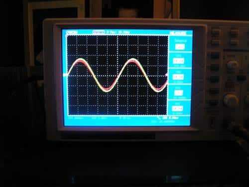

Crveno i belo su?

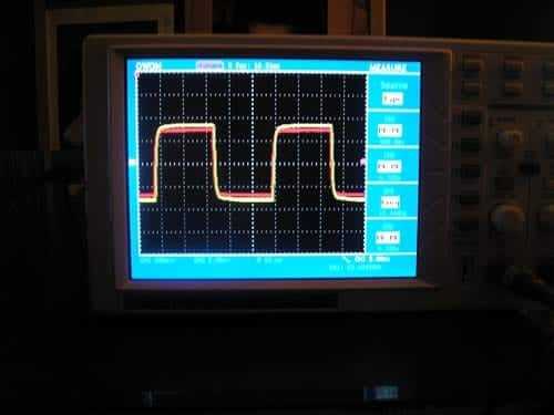

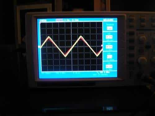

Nemam pojma, sve su to crte bez ikakvog smisla :unsure: Odstupanje ulaznog(crveno) signala od izlaznog(zuto) :D probao sam da ga malo oshurim...klip nastaje pri 18V izlaznog signala :D

Sad sam video da na pojacalu stoje stoper otpornici na bazi izlaznog rusa i na bazi drajvera...oni bi valjda trebalo da idu napolje...jer to moze da utice na signal. :)

četvrtka na 20Hz prilično odstupaPostavljena slika,znam da je ona najzahtevnijaPostavljena slika,ali ovo bi trebalo popravitiPostavljena slika
eto - ja vam i ne trebam :)
stopere bi valjalo skinuti - Barba ti rece da ih stavis samo da bi kontrolisao struje baza
usput - koji ti je to oscope ?
stopere bi valjalo skinuti - Barba ti rece da ih stavis samo da bi kontrolisao struje bazausput - koji ti je to oscope ?
Stoperi skinuti, podesena radna tackana na polovinu napajanja :unsure: Nema promena na 20hZ, ali je zato linearniji i nema pad frekventne krive preko 120kHz, Klip pocinje sa 18Vpp :D Skop je neki kineski, uzajmio, i jako je Stupid-frnedly, sve meri ne moram da pitam... :D

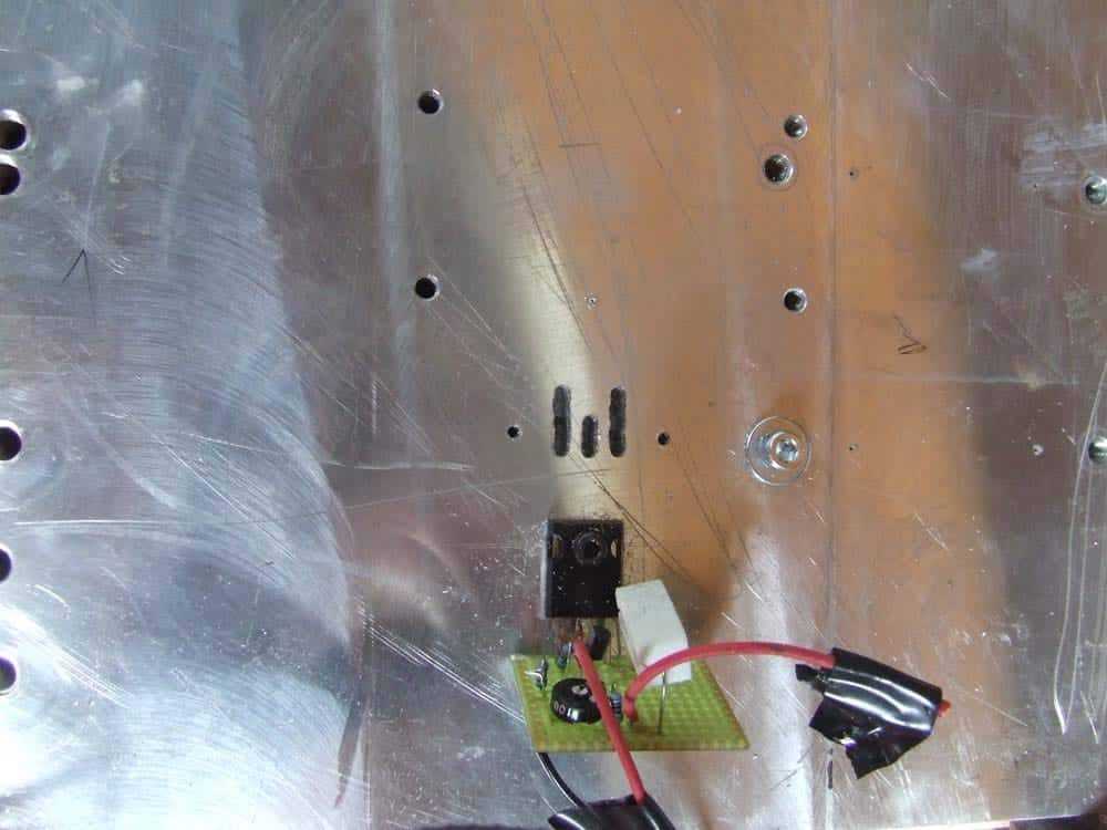

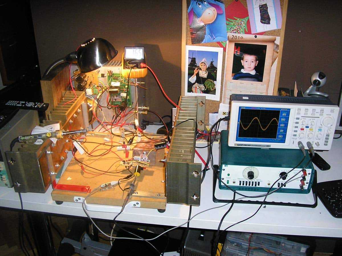

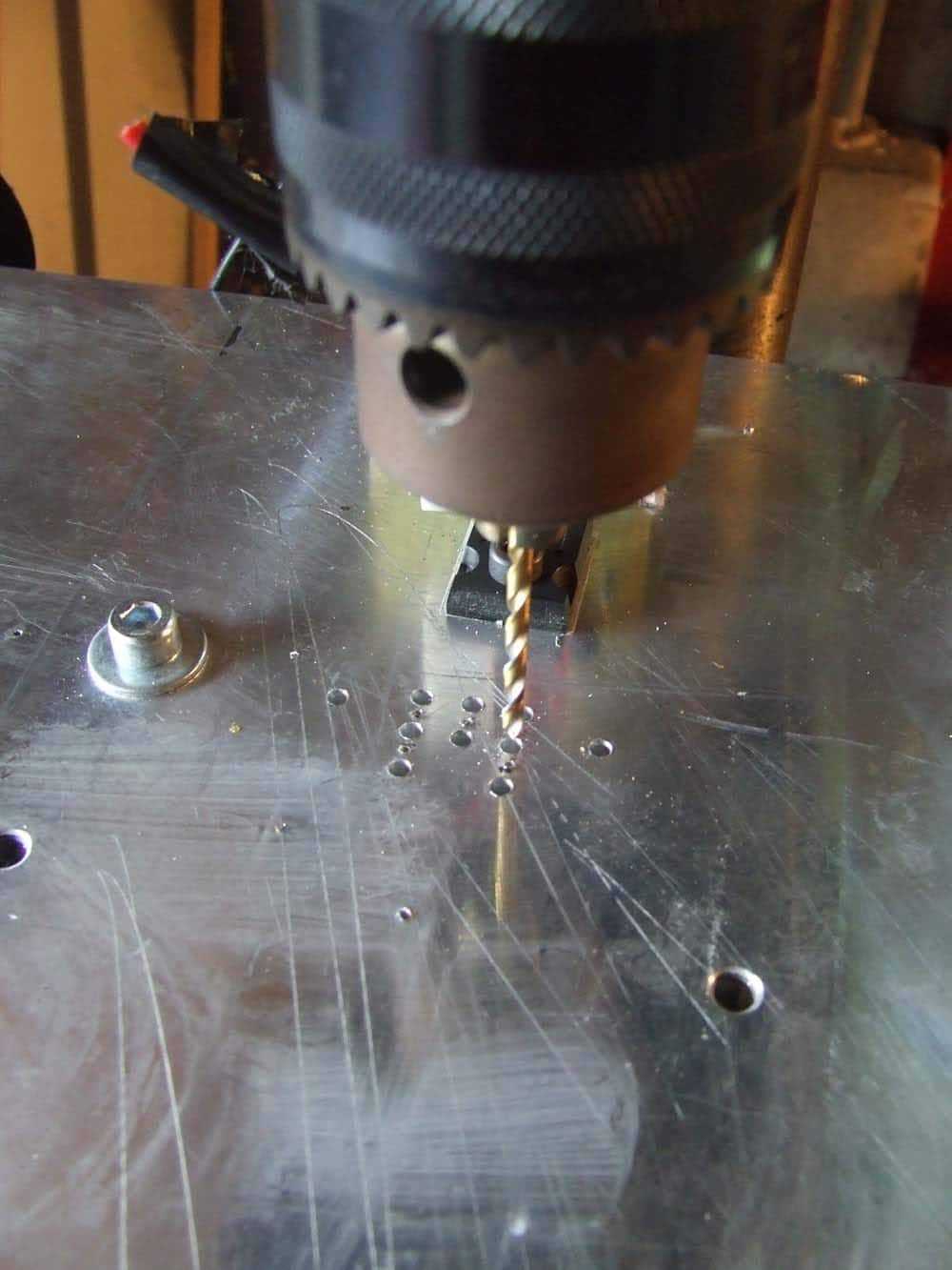

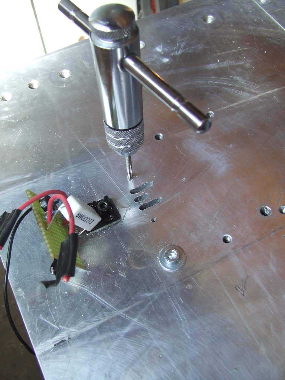

I tako, u iscekivanju sst-a, malo sam zanimao prste i pripremao infrastrukturu za "final fantasy" :buehehe: Zbog specificnog "vesanja" ovih ruskih GT813V, morao sam malo vise da busim kako bi ih montirao dirktno na hladnjak bez koristenja L profila :sarcastic_hand: Sitno, sitno, sto sitnije...rupa do rupe...kanalcic :Viannen_loungelizard:
Ма види се да са хећимом нема шале!Битно је да су инструменти стерилизовани,сад да ли су медицински или не нема ту неког значаја.Ајде, Бане завршавај то већ једном па да испробамо са сијалицама нешто. :Viannen_loungelizard:
Ајде, Бане завршавај то већ једном па да испробамо са сијалицама нешто. :buehehe:
Ma ovaj sst zabusava, da se ja pitam to bi vec krckalo neku riblju corbu na ladnjacima... :Viannen_loungelizard: A i mene svrbi kako te lampe sudejstvuju sa ovim trandzama :buehehe: Cim pre, cim pre :sarcastic_hand:
nije on jos toliko porasto ........ mada - uzdam se ja u Barbu da ga ubedi ........
Cuj porastao, vec i iskvaren skroz naskroz, pored vas :buehehe: A sto se tice ubedjivanja, sledeci tride fest bice i Ge amp sa kakvim lampadinama u drajveskom delu... :sarcastic_hand::Viannen_loungelizard:
