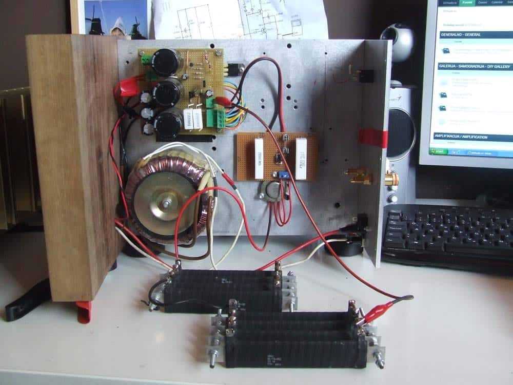

bata bane Napisano Jun 7, 2010 Autor Share #705 Napisano Jun 7, 2010 evo i neke slicice... CCS proba sa otpornicima Link to comment Podeli na ovim sajtovima More sharing options...

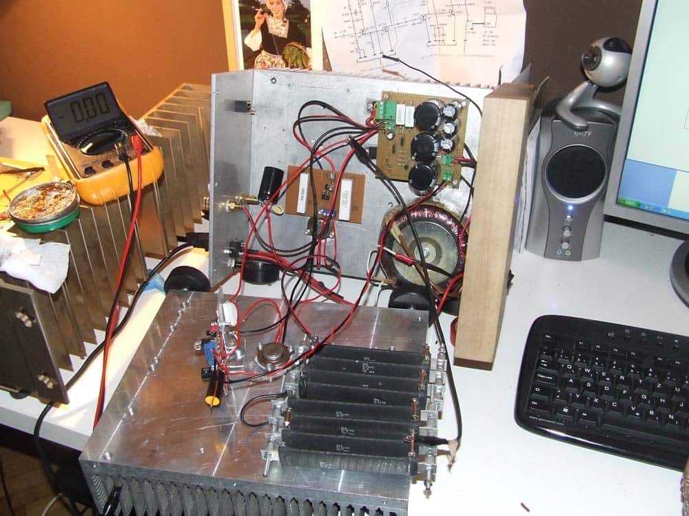

bata bane Napisano Jun 7, 2010 Autor Share #706 Napisano Jun 7, 2010 proba ampa sa visoskovatnim otpornicima umesto CCS-a... Link to comment Podeli na ovim sajtovima More sharing options...
sstrsat Napisano Jun 7, 2010 Share #707 Napisano Jun 7, 2010 Ako si dobil ove vridnosti onda je to potpuno u redu. Podesavanje tocne simetrije se i tako vrsi na sklopljenom ampu sa onim potom va ulaznom stupnju. Naravno, prije kompletnog sastavljanja ampa proviri ovako sa visokovatnim otpornicima da li napon na emiteru izlaznog tranzistora reagira na okretanje pota (pretpostavljan da si ovu probu izlaznog dila vrsil sa povezanim ulaznim sklopom). U slucaju da ne reagira, negdi postoji greska u spajanju i triba je locirat prije nego ca se sve skupa poveze i upali inace bi moglo bit bilog dima.A za svaki slucaj, proviri i izlaz i CCS sa skopom tako da budes siguran da nima nikakvih oscilacija Ako je sve ispravno spojeno, nima razloga da ne prodela. Taj kratkotrajni skok pri uklucenju je normalna situacija. Ne zaboravi da se podosta elka mora napunit prilikom ukljucenja i da se amp postavlja u normalne radne uvjete tek kad su oni napunjeni.Ajde, samo pazljivo i bit ce sve u redu. Link to comment Podeli na ovim sajtovima More sharing options...

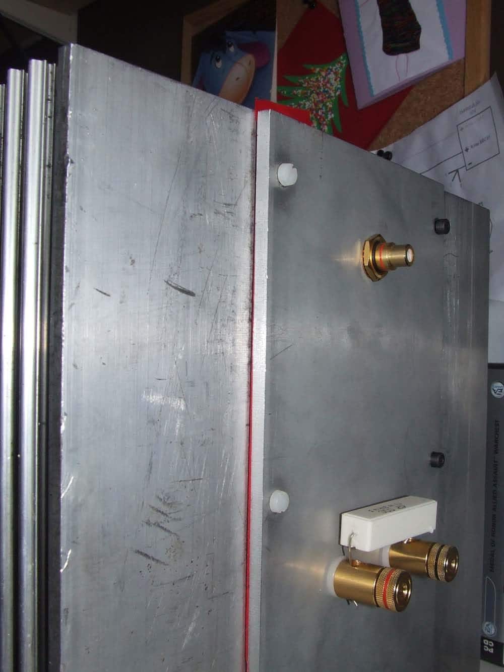

bata bane Napisano Jun 7, 2010 Autor Share #708 Napisano Jun 7, 2010 Deo hladnjaka je oblepljen izolirkom i zarafljen plasticnim srafovima da ne bi bio u kontaktu sa drugim hladnjakom... Link to comment Podeli na ovim sajtovima More sharing options...

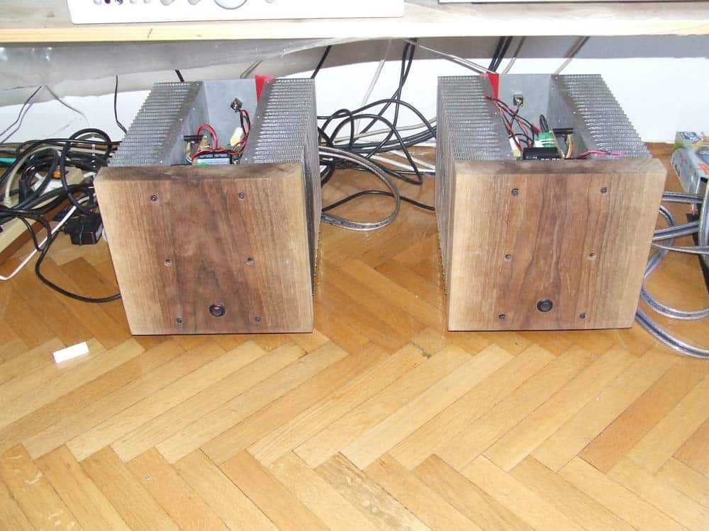

bata bane Napisano Jun 8, 2010 Autor Share #710 Napisano Jun 8, 2010 E pa dragi moji i drage moje, dosao je i taj dan. Prvi i jedini Single Ended Germanium transistor amp na svetu najzad funkcionis Za sad krcka li krca note u klasi A, bez naznake zamora. Prvi utisak je neverovatan prostor narocito dimenzija visine u zvucnoj slici u odnosu na pre. Nazalost, crko mi je moj referentni CD plejer tako da sam morao da pustim amp preko DVD-a sto naravno nije ni priblizno realna muzicka slika koju moze da ovaj amp, ali ako ovako detaljno i prostorno svira sa DVDa jedva cekam pravu stvar. O daaaa, zaboravih neverovatno koliko snage ima da potera ove moje JAMO-se, vise od svih mojih ocekivanja Cim se malo saberem, ce da vam pricam.... Link to comment Podeli na ovim sajtovima More sharing options...

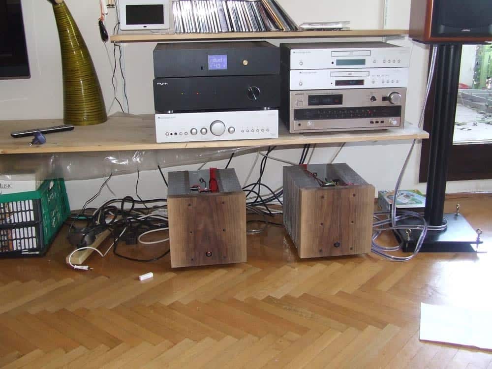

bata bane Napisano Jun 8, 2010 Autor Share #711 Napisano Jun 8, 2010 i malo poblize... Link to comment Podeli na ovim sajtovima More sharing options...
