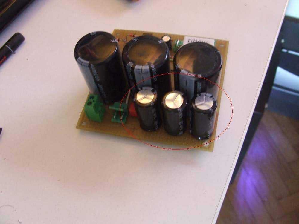

A sredio sam i skalameriju pa tako sad filter za LM317 vise ne strci ..vec je na ispravljackoj plocici sa ostatkom...zaokruzeno crvenim :drinks:Tu se vidi i kako sam ovladao sa paint edit opcijom :drinks:

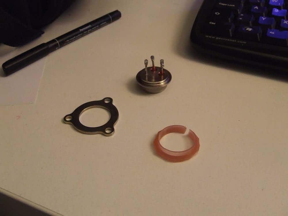

Napravio sam izolacione "uloske" za ruse koji ce da idu za CCS, nozem podelio MICU kako bi bila sto tanja.
Nakon ca potpuno stegnes tranzistore obavezno provjeri sa ommetrom da slucajno ne postoji kratki spoj izmedju tranzistora i hladnjaka. To se zna desit kad se liskun stanjuje. A inace nisan pristalica takvog stanjivanja jer bez obzira ca (prividno) izgleda da ce prijenos topline bit bolji kroz tanji liskun, u praksi moze bit obrnuto. Takvo "mrsavljenje" liskuna zna itekako dovest do gubitka homogenosti njegove povrsine a to za poslidicu moze imat losiji prijenos topline nego ca ima deblji liskun

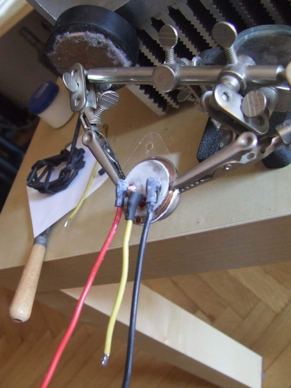

Brum test bice odradjen cim pre, a rezultati testa odmah objavljeni :drinks: Sto se tice CCS izolacije sve sam isptiao sa zujalicom i jos mi predstoji test opterecenja CCs da slucajno kad se ugreje negde ne spoji tako da cu svakako probati CCS pre prikljucivanja na ostali deo ampa :drinks:
Odlicno. Upravo tako triba razmisljat. Svagdi di se mogu javit potencijalni problemi (ovdi eventualni proboj liskuna) je jako pozeljno ispitat na probnom modelu prije definitivne ugradnje.
Recimo, neki muski konektor da spojim kratko, sa otpornikom ili bez :drinks:
Kako ti je vec Zen navel, moze i kratki spoj. Ni toliko bitno. A moj obicaj je da za takve probe stavim najprije kratki spoj a nakon toga neki otpornik koji mi simulira ocekivani izlazni otpor preampa isprid. To je opcenito koju stotinu oma, 100, 200, 300.... oma.
