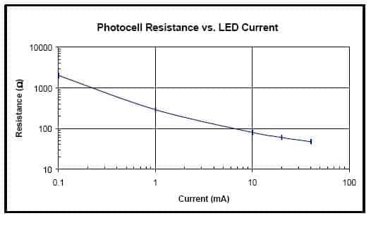

andrics Napisano Septembar 30, 2009 Autor Share #53 Napisano Septembar 30, 2009 e moj Šinko - lako je tebi kad znas ... Ma znas i ti samo se pravis.Al ajde da te zaposlimo to sto znas. :frusty:Sa moje kontrole imas jedan fiksni napon od x V ( x= 5V do 15V nije bas koliko oces) i 4 ili 8 , zavisno za koju primenu ( balansno ne balansno ), promenljiva kontrolisana napona od 0 - 5 v iz 12-bitnog DA convertora.Ti bi trbao da smislis drive za 4 odnosno 8 LDR. oni bi bili vezani tako da fixne atenuatore .Mislim da takvo resenje ima svojih prednosti jer bi mogli da kalibrisemo za svaku vrednost atenuacije a to znaci da LDR-ovi mogu da budu i ne upareni s obzirom da iz da konvertora mozemo da dobijemo napon od 5V iseckan na 4096 vrednosti. Principijelna sema na slici Sta mislis o ideji ?@ glogov kolac Svidja mi se kako razmisljas Link to comment Podeli na ovim sajtovima More sharing options...
Glogov_Kolac Napisano Septembar 30, 2009 Share #54 Napisano Septembar 30, 2009 Sa MCU-om se moze aproksimirati k-ka LDR-ova tako da ne moraju biti upareni. Ovo se moze uraditi tako sto bi se jedan LDR odredio kao referentni i prema njemu bi se pravila korekcija za ostale LDR-ove ponaosob. Dakle potrebno je snimiti k-ke svih LDR-ova , odabrati proizvoljan broj tacaka funkcije (sto vise to bolje), utvrditi razliku u odnosu na referentni LDR i zapisati u tabeli. Tabela se moze cuvati u MCU i to za svaki LDR posebno (3 ili 7).Prilikom drajvovanja svakog LDR-a (osim referentnog), potrebno je izvrsiti korekciju na osnovu odgovarajuce tablice. Ako se uzmu svih 4096 vrednosti a svaki LDR to je oko 2 ili 4 KB samo za tablice (i jedno mesec dana merenja). Drugi nacin je da se f-ja greske predstavi nekim polinomom (muka ziva na 8 bitnom MCU) i da se cuva u analitickom obliku. Od oba ova metoda mogu da oteknu 00 ;o). Zato mislim da je ipak bolje da se koriste upareni osim ako su karakteristike slicne pa se korekcija moze vrsiti samo u nekoliko karakteristicnih tacaka. Link to comment Podeli na ovim sajtovima More sharing options...
andrics Napisano Septembar 30, 2009 Autor Share #55 Napisano Septembar 30, 2009 Medjutim ako to gledamo na sledeci nacin tabele nisu tako velike .Recimo da nam treba atenuacija od -70 dB i ako je step 0.5 DB to je 140 tacaka po paru sto i nije tako mnogo. A to da vozim linerano LE diode u ldr je malo besmisleno jer nikom ne treba rezolucija od 0.017db.Doduse lakse je ako su upareni ali za ovaj pristup nije preterano bitno .Postoji jos jedan detalj . Kriva promene otpornosti LDR-a u zavisnosti od struje led diode nije tako nelinearna.Ako postoji deo programa u mcu da mozemo da postavimo max i min zeljenu otpornost LDR i da to snimimo u EEPROM mislim da nije visa matematika da se oblast izmedju min i maximuma iscepka na zeljene vrednosti Link to comment Podeli na ovim sajtovima More sharing options...

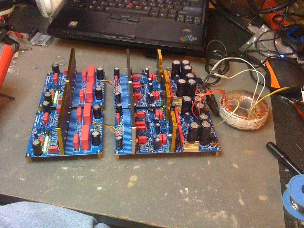

andrics Napisano Oktobar 29, 2009 Autor Share #57 Napisano Oktobar 29, 2009 Evo da se pohvalim malo :punk:The Pumpkin & Shunty skoro pa gotovi . Muci me malo ofset izmedju grana ( onaj koji se podesava sa VR2 ) nikako ne mogu da dobijem nulu a Choky ko pravi lala slabo rani mobilni pa je vec 2 dana nedostupan .Evo i slike sa radnog stola Link to comment Podeli na ovim sajtovima More sharing options...
ZZZ Napisano Oktobar 29, 2009 Share #58 Napisano Oktobar 29, 2009 al ga opravi majstore Link to comment Podeli na ovim sajtovima More sharing options...
Ја sam sam Napisano Oktobar 29, 2009 Share #59 Napisano Oktobar 29, 2009 Evo da se pohvalim malo :rofl:The Pumpkin & Shunty skoro pa gotovi . Muci me malo ofset izmedju grana ( onaj koji se podesava sa VR2 ) nikako ne mogu da dobijem nulu a Choky ko pravi lala slabo rani mobilni pa je vec 2 dana nedostupan .Evo i slike sa radnog stolaДобро дошао у клуб Пампкиноваца . стоН_Колд Link to comment Podeli na ovim sajtovima More sharing options...
stein Napisano Oktobar 29, 2009 Share #60 Napisano Oktobar 29, 2009 Ako ne možeš da dobiješ nulu (a pretpostavljam da su trimeri i sve adekvatne vrednosti) onda može da bude problem sa vrednosti napona koji imaš... Matematika je tu uglavnom čista, Ohmov zakon, napon, otpornik, pad napona na otporniku... Pregledaj da li ti negde neki napon značajno odstupa od vrednosti koje treba da dobiješ (na šemi) ili možda slučajno neki od otpornika nije adekvatne vrednosti (sheet happenz)... Link to comment Podeli na ovim sajtovima More sharing options...
Ја sam sam Napisano Oktobar 29, 2009 Share #61 Napisano Oktobar 29, 2009 Muci me malo ofset izmedju grana ( onaj koji se podesava sa VR2 ) nikako ne mogu da dobijem nulu a Choky ko pravi lala slabo rani mobilni pa je vec 2 dana nedostupan .Што се тиче дотичног, он ни себе не храни .Тр.1,2,3,4, је су ли добро упарени?А шта се дешава кад окрећеш ВР1?стоН_Колд Link to comment Podeli na ovim sajtovima More sharing options...

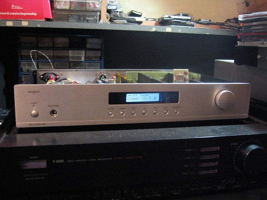

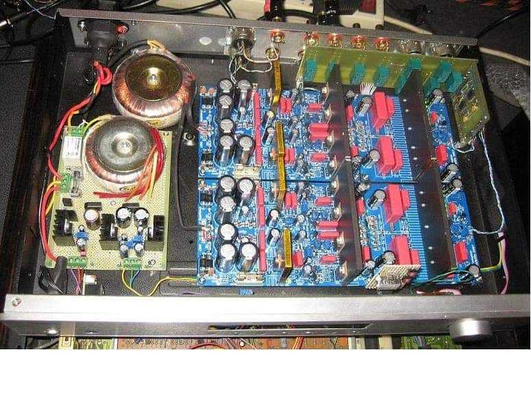

andrics Napisano Novembar 11, 2009 Autor Share #63 Napisano Novembar 11, 2009 Preamp skoro gotov. Proba od par dana pa dobija i poklopac za zavrsnicu .evo slika nisu neke al ko mari kad lepo sviri Link to comment Podeli na ovim sajtovima More sharing options...
Zen Mod Napisano Novembar 11, 2009 Share #64 Napisano Novembar 11, 2009 Link to comment Podeli na ovim sajtovima More sharing options...
hifish Napisano Novembar 11, 2009 Share #65 Napisano Novembar 11, 2009 andrics,pretpojacalo fantasticno izgleda! I stampe i kuciste i displej! :cheers:Licno mi je dosta (iako takav imam i ja) DIY uredjaja koji tako i izgledaju pa pozdravljam kada nesto izgleda kao "pravi" uredjaj! :coffee:Kada tako "ozbiljno" izgleda mora da ce tako i raditi!Puno pozdrava i uzivanja! Link to comment Podeli na ovim sajtovima More sharing options...
