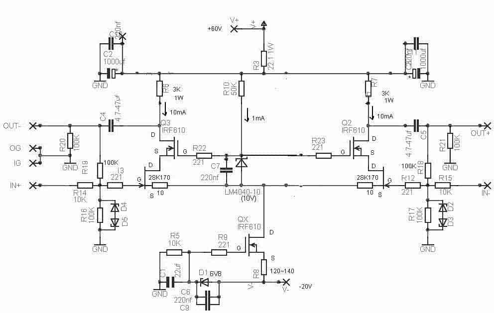

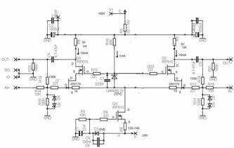

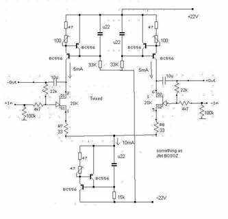

eve ga - nacrtano relativno davno (dve varijante)...... pretpostavljam u zaru rasplamsavanja threada na big DiyA , Steen isprobao nesto takvo ;danas bi ga uradio malo drugacije - sa kaskodiranim strujnim ogledalima umesto radnih otpora ili CCS-ovalampasi i ne lampasi - offtopichite sa spasavanjem pointe preampa u drugom threadu ...... :cheers:
@ Zen ModBacio sam ove dve seme simulator . 1 sa JFET-ovim nisam siguran da radi .2 Sa JFET-ovima i MOSFETOVIMA po simulatoru radi.Ajde da se cujemo telefonom da se dogovorimo oko pumpkina. Izgleda da je to jedino provereno da radi kako treba a da je jednostavno dobavljivoPozPS imas u mail-u, koji smo razmenili za seme DCX-a, moj broj tel.
radi i jedno i drugo , samo sam ti rekao da je sema odokativna - nisam proveravao i navedene vrednosti otpora ;ko bi ga znao - ja kad crtam ponekad pomesam i D/S kod fetova ( N/P polaritet nikada , al' bas moram da obratim paznju na simbol :clapping: ).....elem - poslao sam ti mob u PP , samo nebo zna da li jos uvek imam tvoj mail ;ja moram nemilice da brisem mailove , jerbo bi se nakupilo mlogo jaaako brzo :dubbio:

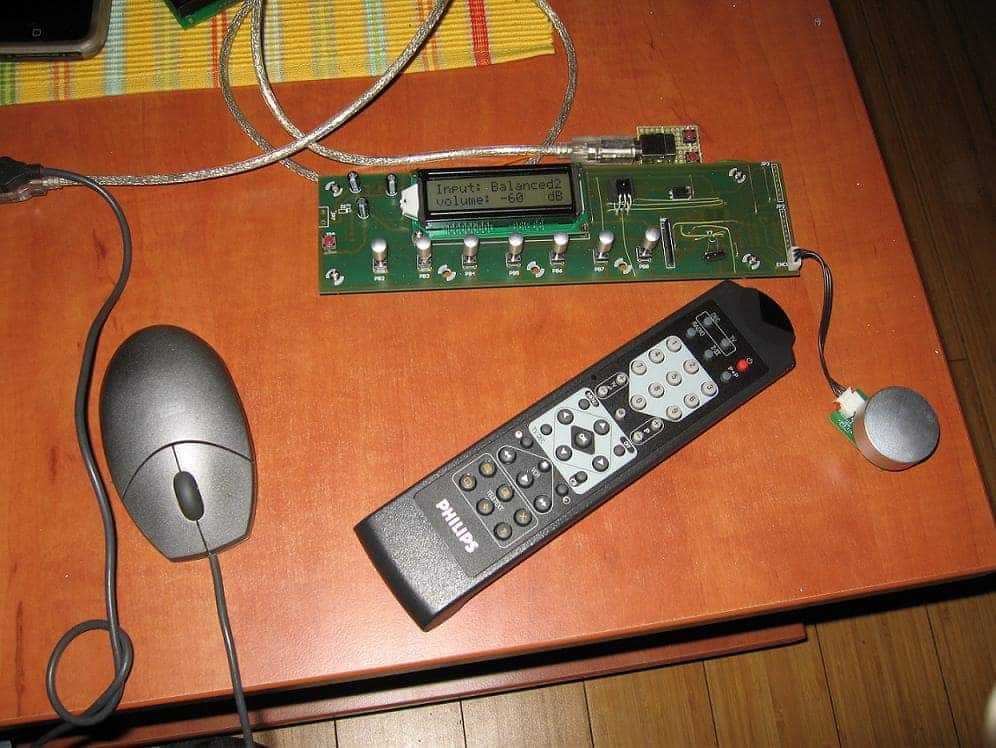

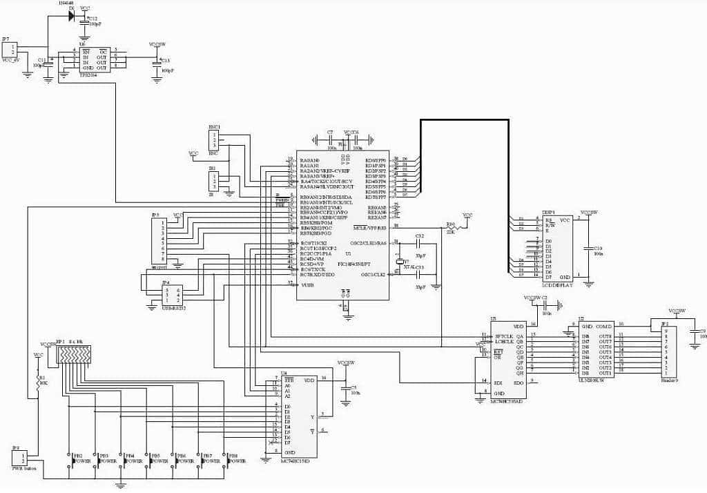

Evo ja spremio kontrolu za preamp :crying:Mali komentar.Mikrokontroler je PIC18f4550 . Zasto ??? Ima 3 razloga1. imam ih dosta.2. imam ih previse :frusty:3. Ima direktan usb pa je preko boot loader-a lako uraditi promene na soft.-uRazlog zbog kojeg sam razvijao sve ovo je jako prost . Ako bilo sta hocu da promenim to je mnogo jednostavnije nego kod gotovih modula koji su namenjeni samo za motor pot ili samo za ne balansiranu verziju.Zamisljeno je da pot moze da bude motor pot , cs3310 ,pga2310 cs 3318, LDR atenuator .....Mogu da releje okidam za balansnu i ne balansnu verziju .Daljinac moze da bude bilo koji sa poznatim protokolom RC5 RC6 SONY JVC .....Kad je ne balansno koncipiram a imam ne balnasne ulaze mogu da prespajam - balansni ulaz na masuImam na osnovnoj verziji 7 tastera (6 za selektovanje ulaza i jedan za menu) i rotary encoder. lako moze da se prepravi i da se izbace tasteri a umesto njih jos jedan rotary encoder sa tasterom.Itd itd.

mislim da je projekat jako zanimljiv i da zaslužuje da se otvori poseban thread samo za njega ... naravno, ako si zainteresovan i raspoložen za :crying: ... ja sam svakako raspoložen za :punish: ... praćenje jedne takve teme .:punish:
P.S. Ovo isto (pre)poručujem i kolezi iz Naissusisa, koji se u međuvremenu (pri)javio sa sličnim projektom :punish:
Svaka čast za rad, čak iako ja smatram da je najefikasniji daljinski držanje opreme blizu pozicije gde se sedi i sluša muzika. Da ga 'beš, ne moš' promenit' CD ploču daljinskim... :crying:
