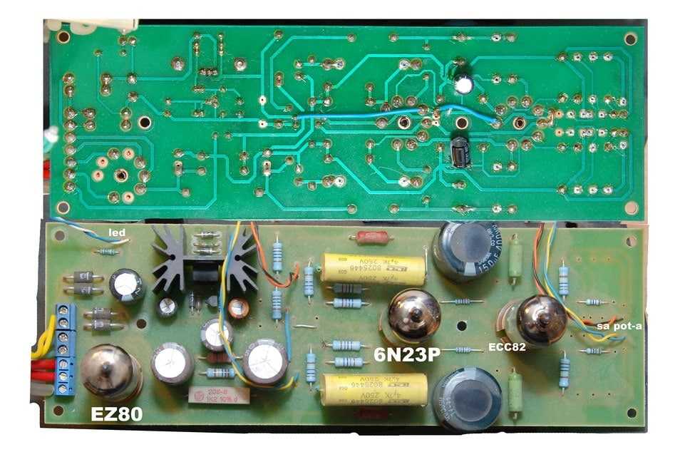

Ovo se neko igrao pravljenja preampa,pa pokvario jedan stari televizor za podnožja i dva krš kompijuterska napajanja za elektrolite i eto ti preampa ?
Hm, iz igranja se svasta desi.TV-a ima bar danas i previse,osim toga u eri LCD i plazma ekrana ko jos gleda lampase?Krs napajanja jos vise, i kome trebaju kad se kupuju na kilo,samo da nisu i el.krsA preamp svira skojako.....ma bitno da se nesto kreativno radilo,a to sto je napravljeno uvek se moze nadograditi.
