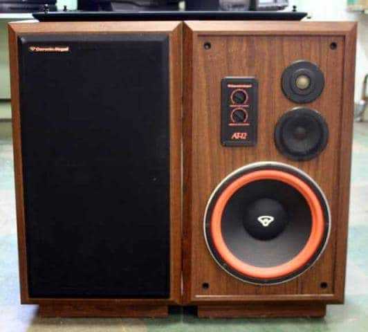

Znaš koji zvučnici su me neviđeno nervirali Cerwin vega. Uvjek mi se činilo da ću dobiti splet crijeva od basa
