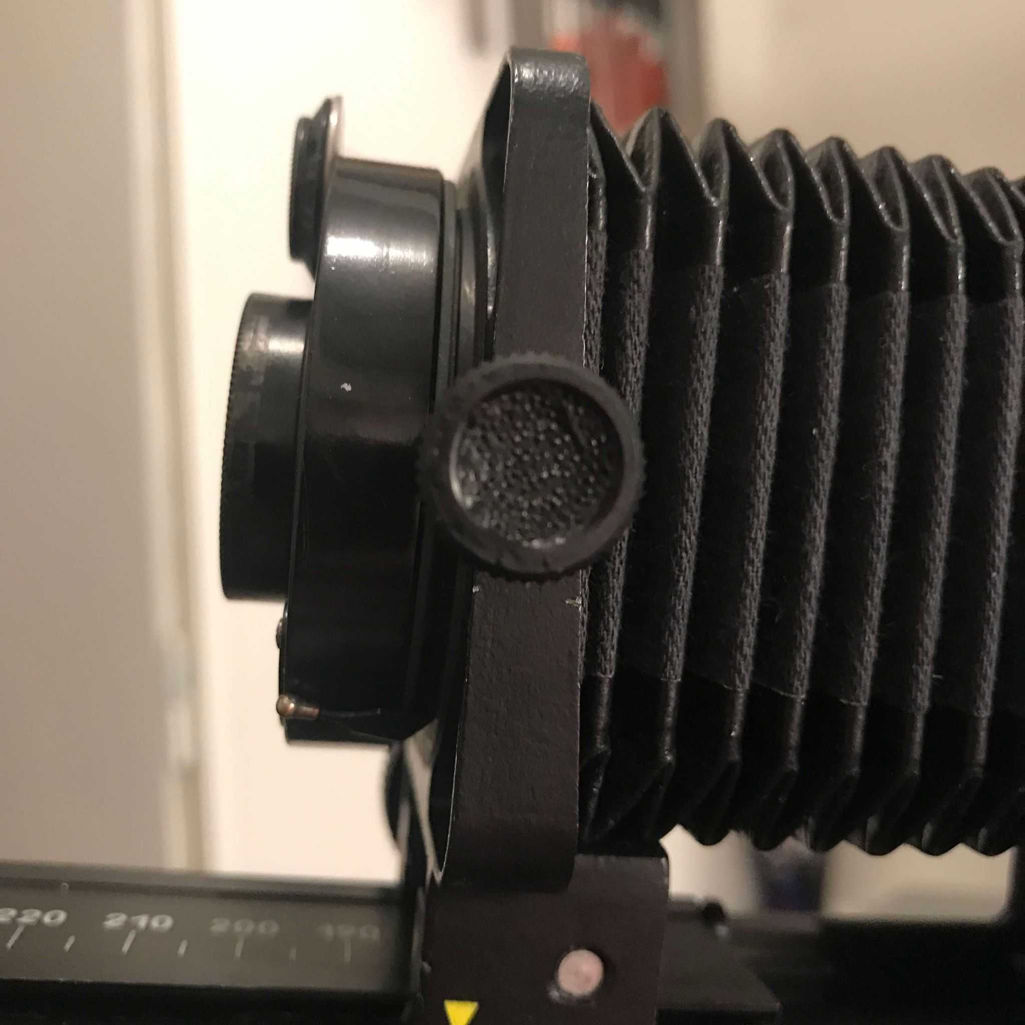

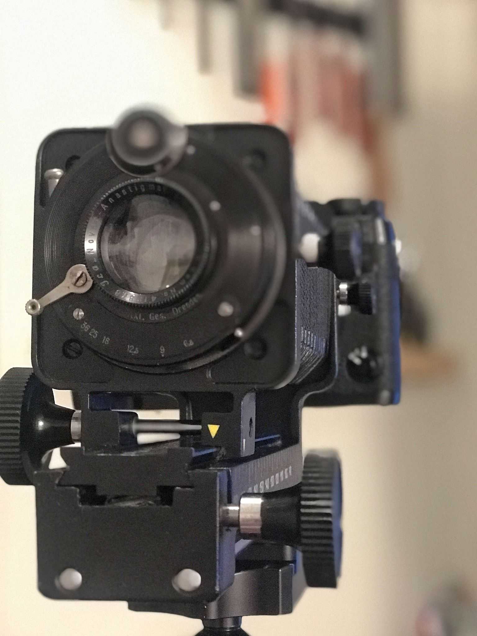

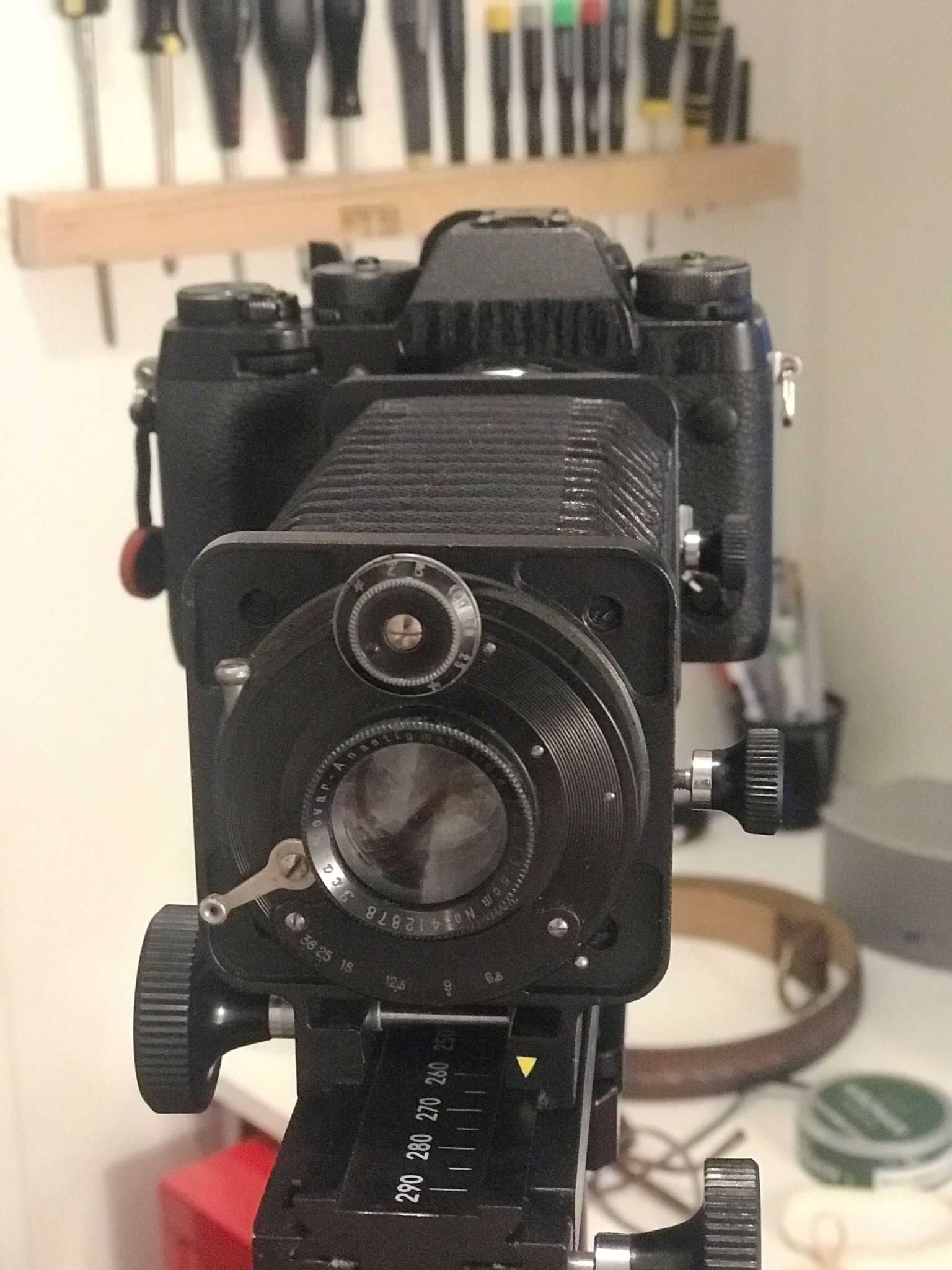

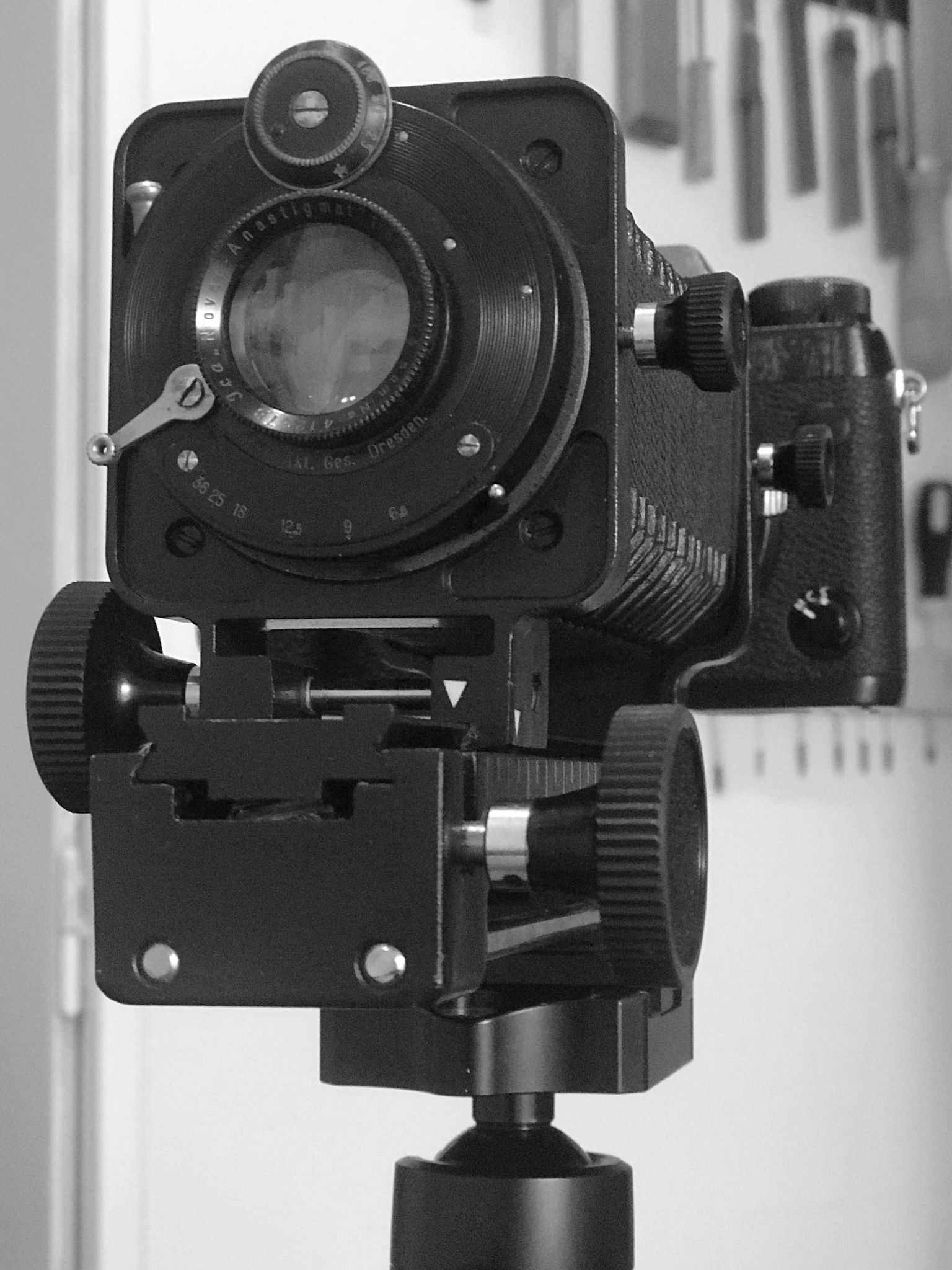

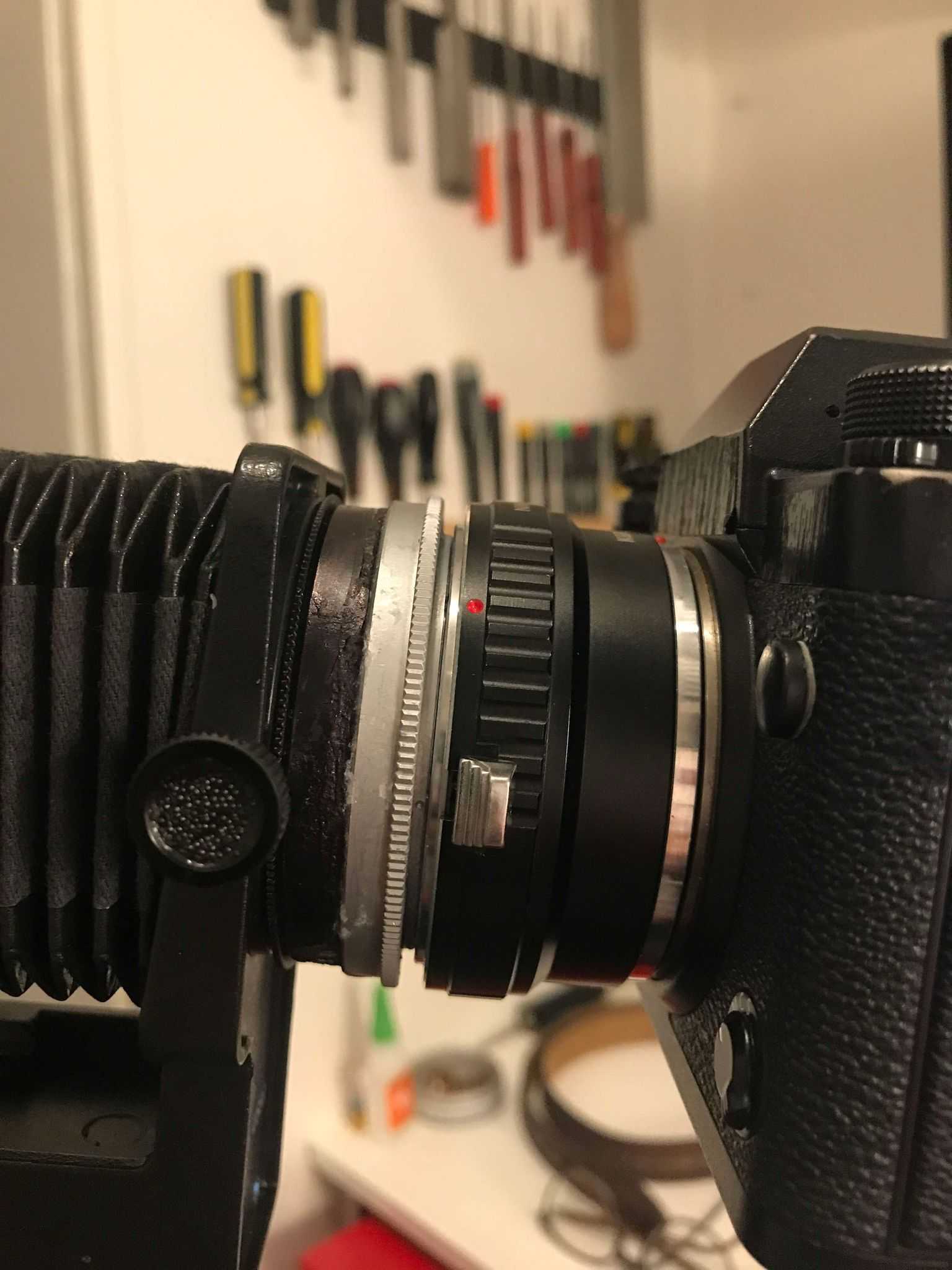

mrcelavi Napisano Oktobar 19, 2024 #674 Napisano Oktobar 19, 2024 Ajde da oživimo ovu temu malo. Evo već više od 10 godina se intezivno družim sa foto kamerama i objektivima i neminovno se prolazilo kroz faze u učenju i interesima. Pojavio se pomalo zamor od super oštrih objektiva ( FX 35mm, FX 55-200, FX 10-24) u Fujifilm "ergeli". Sve više sam se okretao ka pictorializmu i crno beloj fotografiji, obrni okreni vraćaš se na početke. Krenuo sa idejom da iskoristim objektiv sa početka 20. veka. Izbor je pao na ICA 4X5 kameru. Da bi se postigao puni fokus potreban je ili meh ili nešto slično tome jer je u pitanju large format objektiv a kamera je APSC. Nabavio makro bellows a onda prilagodjavanje, prepravke, eksperimentisanje koje je boga mi potrajalo. Prvo je prilagodjen otvor da primi objektiv a zatim konekcija kamere sa belowsom. Nikon adapter plus par nekih delova od starih objektiva a bilo je i malo super lepka i to je to. Krajnji rezultat, ja zadovoljan. Dobio sam baš ono što sam želeo, mekani objektiv bez previše kotrasta koji baš odiše onim pictorialnim fotosima sa početka prošlog veka. Verovatno će neko postaviti logično pitanje, ako si to hteo zašto jednostavno ne koristiš film. Odgovor je jednostavan, to je tek ckup hobi, filmovi 120 ili 4x5 idu od 15 do 50e razvijanje +. A onda opet skeniraš - digitalizuješ da bi objavio ili odštampao. Ovo je kompromis i spoja dve epohe praktičnosti radi, da ne spominjem da godišnje pravim po 10-ak k. fotografija. Evo kako to sve skupa izgleda. vinko, Leonardo, Doktor and 2 ostalih je reagovao/la na ovo 1 3 1

mrcelavi Napisano Oktobar 20, 2024 #682 Napisano Oktobar 20, 2024 Nekoliko tehničkih objašnjenja ukoliko bi se neko zinteresova da proba slično. Kao prvo objektiv mora da bude medium format ili large format. 35 mm objektiv na ovakvom mehu je isključivo za makro fotografiju. Fokus se postiže širenjem i skupljanjem meha. E tu se javlja mali problem za digitalni senzor. Svaki meh a posebno oni jako stari su puni prašine i svako skupljanje i širenje izaziva podizanje prašine koja se naravno hvata za senzor. Taj problem sam rešio tako što sam ispred adaptera za kameru umetnuo (zalepio) Zeiss uv filter i time napravio fizičku barijeru. Problem nije naivan jer čišćenje senzora košta od 80 do 120 E. Pri nabavci belows-a najbolje je opredeliti se za malo moderniji recimo Minoltin ili Canonov jer je mnogo lakše samo ga zakačiti pomoću adaptera tog tipa i vaše kamere,moj je M42 pa sam morao da pravim redukcije za M42-Nikon-Fuji. Adapteri postoje za skoro sve tipove kamera za 30-ak evra. Računati na ne malu najmanju udaljenost od objektiva, u mom slučaju oko 1 metar što malo komplikuje stvari za portrete ali ništa nepremostivo ako je soba dovoljno velika. Naravno ovo nije interesantno fanovima oštrih i kontrastnih objektiva npr Zeiss i td. Nemam ništa protiv i sam ih posedujem, kvaka je u karakteru, mekoći, suptilnosti, naglasku na objekat i ambijent ne na detaljima. Na kraju sve legendarne fotografije su napravljene upravo takvim objektivima.
