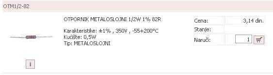

Dakle ESO1A je 82 Ohm dok ne stignu trimeri. Napon napajanja je 16.2VDC, tako sam ga namikerio po Sipijevim proracunima. Za sad, smanjicu ga na 15VDC.

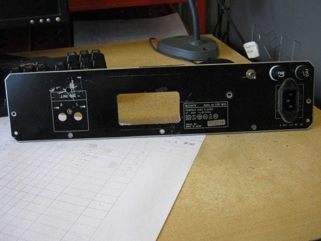

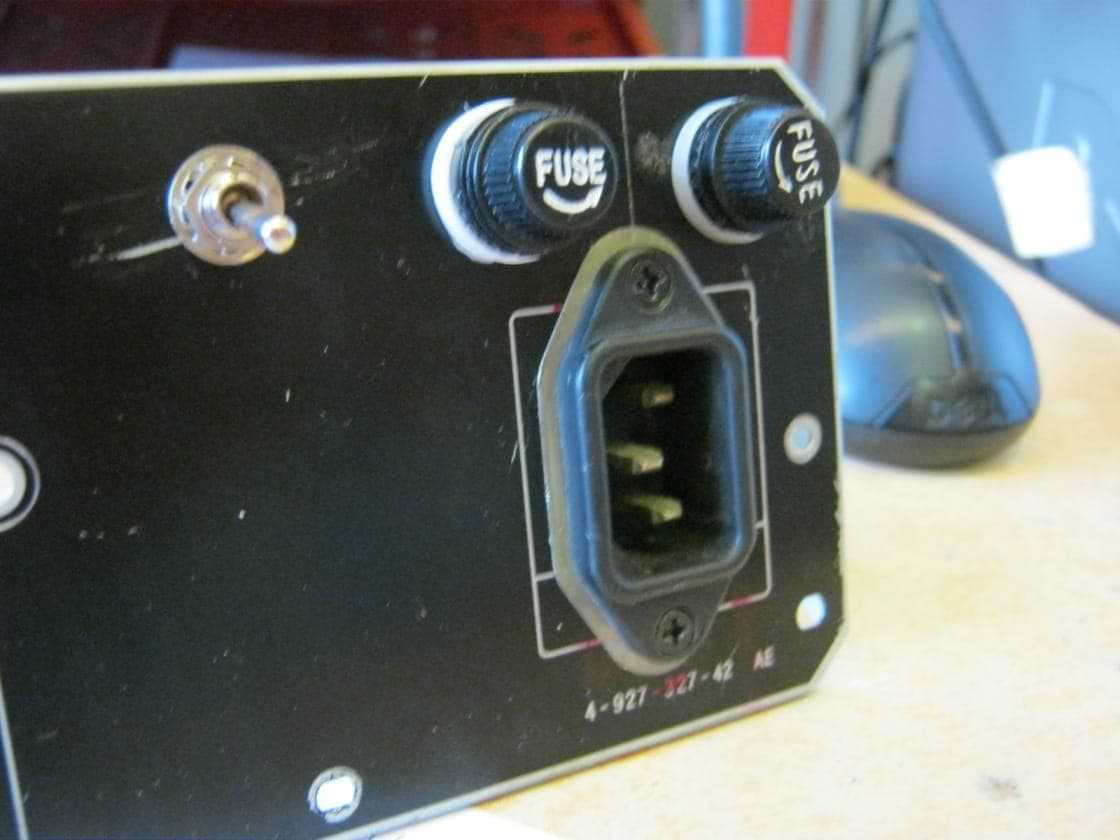

Dao sam danas u firmi zadnju stranicu da izbuse rupe za mrezne osigurace, mrezni prekidac (necu da mi trafo stalno bude na mrezi) i mali prekidac kod izlaza za pojacalo ako mi mozda zatreba za neko eksperimentisanje.
Kao i otvor za tranzistore gde ce biti hladnjak za Salas shunt posto. 1.1A mi protice kroz Salas, cdp inace konstantno vuce oko 0.8-0.9 A, Mislim da je 1.1 A kroz shunt sasvim dovoljno.

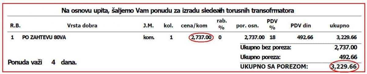

Stein, nisam im trazio nista posebni niti neobicno. Samo ono sto nude u online narudzbenici. Prvo su mi poslali samo mail sa onim sto je na drugoj slici. Posle dva dana ih zovem da mi posalju profakturu, kad oni kazu da su mi poslali u istom mailu. Taj mail mi je jos uvek u inboxu, i nema profakture. Onda sam im rekao da mi posalju na drugi mail. I poslali su posle 3 sata. Inace i nisu bili bas nesto ljubazni. Posle toga sam video da sam napravio gresku pri narudzbini, nisam cekirao da mi posalju postom vec je ostalo preuzimanje licno. Trazio sam da to isprave i da mi trafo posalju postom. Covek sa kojim sam pricao i nije bas nesto bio prijatan, i ako ja smatram da bi trebao da bude jer sam musterija. Za cenu se nisam bunio, prihvatio sam to kao ne azuriran cenonik i neka ostane tako. Pravo da ti kazem neam zivaca za cimanje oko ~1000 din jer mi trafo treba da zavrsim ovo sto sam zapoceo! Ovo je vise bilo da se zna sta moze da se ocekuje od njih. Novac sam uplatio u petak, trafoa jos nema! Za sledeci put verovatno idem na ESM varijantu.

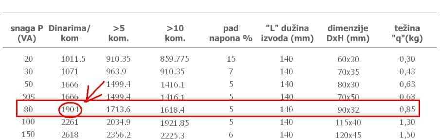

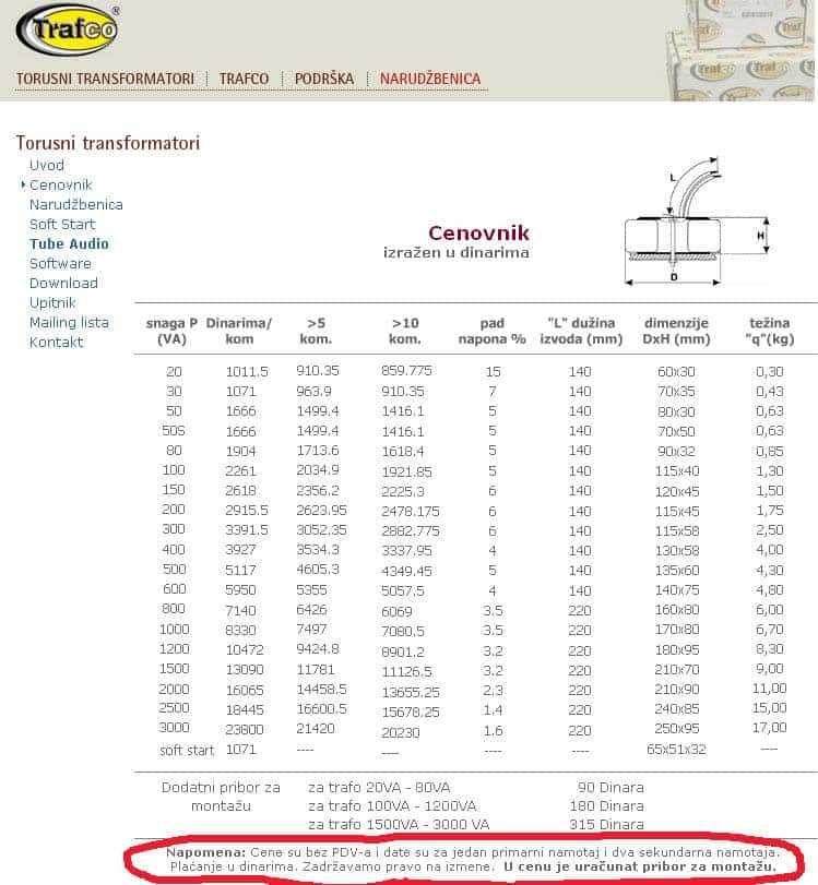

Pazite na cene u TRFCO.Znam da su na cenovniku cene bez pdv-a i da nije uracunat pribor za montazu koji inace kosta 100 din.Ali ovo nije normalno!
U prilogu je cenovnik Trafca i zaokružena napomena. Cena za trafo se odnosi na trafo sa jednim primarnim namotajem i dva sekundarna, ako sam ja dobro pogledao narudžbrnicu tamo ima 4 sekundara i slepi navojak. To mu dođe malo više posla i 3 dodatna prolaska motalice. Nisi ni prošao loše.
OK, necu da kazem da taj podatak nisam procitao, ali necu da kazem ni da sam ga uzeo u obzir kada sam postovao primedbu na njih u ovoj temi. Iskren da budem, zaboravio sam da se podrazumevaju dva sek za onu cenu. Ali da li jos dva sekundara kostaju jos dodatnih 40% od cene. Mislim da je to malo mnogo.Na karaju nije vise ni bitno, kesnuo sam novce i sad samo jos da mi posalju trafo u ovom veku.Ako cemo vec da se 'vatamo za to sto pise, onda pise da je isporuka najkasnije 5 dana po uplati novca. Uveliko prolazi 6. dan od uplate. Ako izuzmemo vikend, dacu im foru do sutra. Onda se fatam za telefonopon pa da ih pitam di je moj moped (trafo) :wink2:
