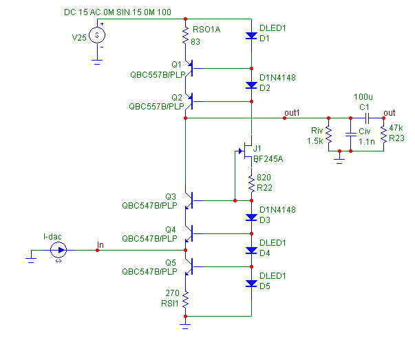

U toj varijanti i/v koju zelite da radite ne mozete da podesavate ulazni napon i/v konverizje. Posto d/a konvertor zahteva odredjeni napon na strujnom izlazu da bi pravilno radi, dobro bi bilo da na i/v moze da se koriguje. Posto TDA1543 zahteva oko 2,25V dobro bi bilo umesto jedne led diode na donjim tranzistorima staviti obicnu diodu i trimer pa sa njim podesiti napon an potrebnu vrednost. Zen je radio slicnu verziju i/v ovde na forumu. Mislim da se zove ivette ili nekako slicno
Ovako, CDP dobija novo regulisano napajanje, a IV stage dobija svoje napajanje na 16 a ne na 18V, ja se nadam da ovo nije greska. Novo napajanje ce se prikljucivati na maticnu plocu gde je i do sada bilo, s tim sto necu koristiti postojeci IV vec novi koji ce biti nakacen diretno na nozice 6 i 8 TDA1543 koje nece imati kontakt sa maticnom plocom, kao ni nozica 7 koja ce visiti u vazduhu. DAC cu da ugradim u profi podnozje i navedene nozice nece biti ubodene u njega. Eto, valjda je sve ovo ispravno. Glavno napajanje je Salas shunt sa 4 x 4700uF, i ono ce zameniti postojece napajanje u cdp-u koje je imalo grec i 1 x 10000uF, a za IV sam napravio novo zasebno napajanje sa svojim grecom i 2 x 2200uF i odatle na dva Sipijeva sunta. Jedan po kanalu za IV.

polako samo...eto vidis da si nasao rezervni transportkod IV konvertera ti je bitno da na ulazu gde dolazi I iz daca bude 0 V i to sa povezanim dacomosetljivo i pedantno meri napone da pipalicama ne prespojis nogise i ne ostetis chipcheers.Taj IV obrce fazu za 180, tacnije ne vraca je,Ali ako si dobro uradio radice bolke nego u originalu..Ako stavis manju vrednost opteretnog otpora na IVmozes uraditi aktivni tube stage ako te to zanima i imas mesta u kutijiCev ce dodati potrebno pojacanje i vratiti fazuMoze i JFET umesto cevi ili Triodised JFET google
Za cevi nisam zainteresovan, cdp nije bas punog 19" formata, manji je a ovo sto sam pripremio popunjava poprilicno rupe u cdp-u. JFET moze imas li predloge? Bilo bi dobro da imam neki predlog zbog planiranja sekundara na trafou da ne moram guram i drugi trafo posle....... Ovako cu moci da uguram torus od 80VA, koji sam inace i planirao da uguram. On bas onako fes staje iza transporta.
