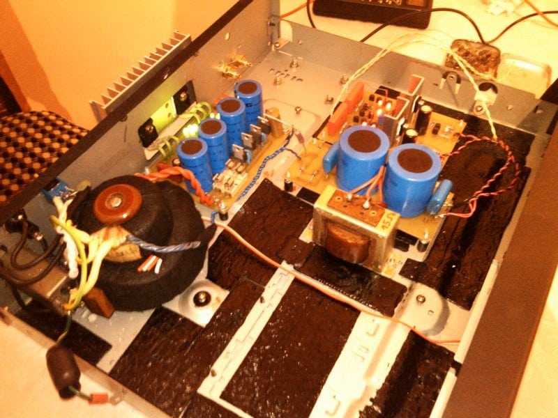

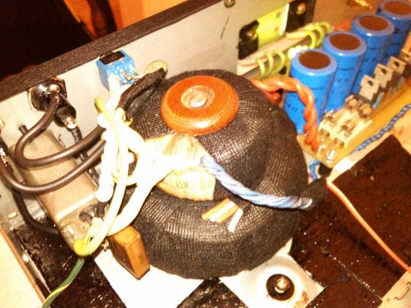

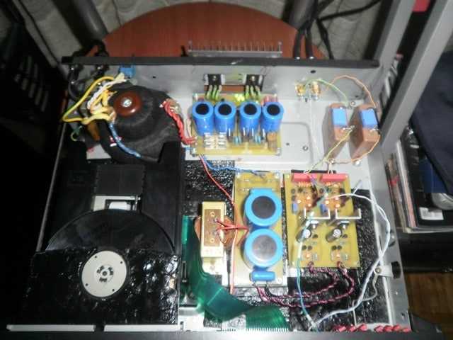

E ovako, malo pre sam probao nova napajanja za CDP. Prvi put sam sada probao novi trafo. Pri ukljucenjeu preko NTC otpornika izgoreo mi je sekundar od 18V 0.2A, pre ukljucenja je bio ok (OMSKI). Predpostavljam da je to zbog velike banke kondenzatora na tom sekundaru. U pitanju je CLC filter. 2200uF-1H-2200uF i shotky diode. Cenim da je on to video kao kratak spoj. Ma na prvom ukljucenju je UMRO. Nemam reci. Sreca pa imam jedan malecki trafo torus 18V 10VA sa slepim zavojkom iz nekog vojnog urfedjaja. Posizeo sam. Sta da se radi. Sad cu bar imati odvojen trafo za IV konverziju.Sada cu verovatno preko malih otpornika da vezem drugi trafo na isti ispravljac kao sto sam gore naveo.Sta vi mislite?

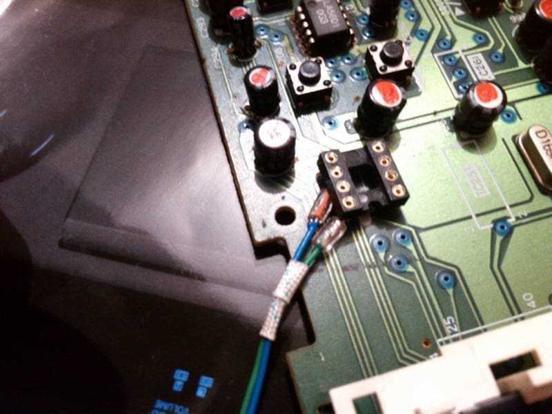

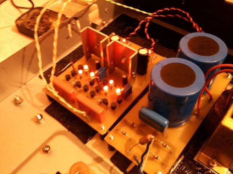

Ma sad sam se setio da sam je merio na AC. Ima neki uredjaj lampaski za merenje LCR-a. Ma nije to mnogo, valjda. Otpornost joj je 15R. Inace juce pre podne sam ubacio drugi trafo i povezao Salas shunt reg i niv IV sa SIpi shuntovima i sve lepo fercera. Po praznicima cu da napravim onaj CCS sto mi je ZZZ nactrao i da podesim IV.post-193-0-73471600-1325425882_thumb.jpgEvo travojcicapost-193-0-88212600-1325425942_thumb.jpgIV + Sipi shunt po kanalu.post-193-0-22835400-1325425988_thumb.jpgOdlamljen TDA i zalemljeno podnozje sa skracenim 6, 7. i 8. pinom, oni nisu zalemljeni na plocicu CDP-a. S 6. i 8. izvucene zice koje vode signal na nov IV stage. 7. pin visi u vazduhu..... Svepo uputstvima.post-193-0-93987500-1325426048_thumb.jpg
Hvala clanovima admin. tima za sredjivanje slika.Sir, znam ja da se bakcem oko low cost uredjaja komplet, ali da ti pravo kazem, ne bih sad da prekopavam plocicu iz CDP-a jer znam kako je ovaj plejer svirao pre upgradea hovcu da znam kako ce da svira posle, a mora da bude bolje. Ostaje se na istom DACu, na istom sampleingu ali se menja napajanje i IV.Inace vec sam ja nabavio AD1865 i njegovo digitalno okruzenje tako da cu ja nekada da pravim DAC od samog pocetka do kraja i tu nece biti kompromisa. Ovo je samo trening. Nego cini mi se da cu morati da nabavim jos jedan AD pa da radim balansirani izlaz na tom DAC-u.

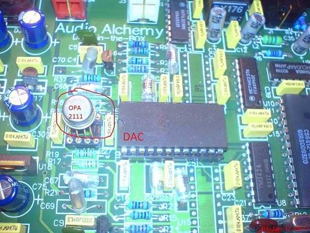

I ovaj moj Audio Alchemy ce da doživi ozbiljan facelifting da ne kažem tweak ( ako ne ode na doboš). Napajanje je već overkill za njega ( 5A a potrebuje 800mA) pa ću da izvedem samo napajanje OPA na 12V . Izlazne kondove nema  pa ne moram da ih poboljšavam   )

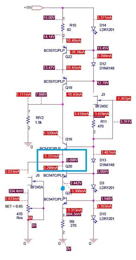

proverio sam ti neke tacke i ne bi trebalo da bide mogo ostupanja.napravi ovaj jedan jfet na ulazu sa 1 trimerom i podesi struju kroz nega na 2mAonda ces dobiti realno stanje.A dobro bi bilo da napon u tacki u koju dolazi dac bude isti ao i Vref pin a to je oko2.1Vcini mi se sa sheme?.
ZZZ, sad sam se uhvatio ovog CDP-a rekoh da ga zavrsim (konacno nadjoh malko vremena da zasednem na jedno mesto) i gledam ovu shemu koju si mi postovao. Nego mislim da si u simulaciji ovaj mali CCS postavio na pogresnu tacku. Mozes li molim te da mi kazes da li to tako treba ili si se presao kada si crtkao semu u simulatoru?Nista ne zameram, samo sam svestan svog ne znanja pa eto trazim pomoc od dobrih ljudi ovde :wink2:A i red bi bio da ovo doradim kad mi je vec ovoliko ljudi izaso u susret. :blush::hvalasvima:

Da se pohvalim da konacno CDP svira.
Boljitak veoma veliki, bolje receno ogroman. Bass je tek sad dobio na snazi koju pre i nije bas toliko imao. Cini mi se da je zvuk malo otvoreniji i detaljniji nego pre.
No sve to i nije toliko bitno, bitno mi je da sam radio i uradio ono sto sam hteo.
U medjuvremenu sam sve elektrolite premostio blokovima 0.1uF sto ne znam koliko znaci ali bas me i briga jer sigurno ne steti. Nije mi ni bila namera da ispitujem svaki mod koliko donosi ili odnosi vec da skinem poklopac i doradim sve sto se moze doraditi.

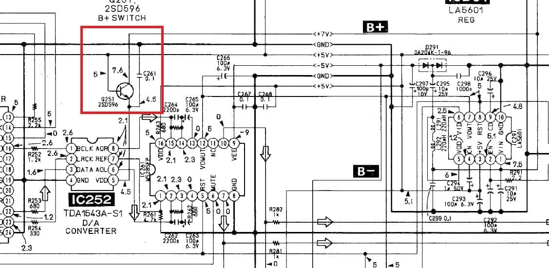

Sada imam sledeci korak koji je laksi za resavanje a to je napajanje DAC chipa, TDA1543A.
Na njegovim nozicama sam izmerio oko 4.2V, sto se ne poklapa sa semom CDPa na kojoj stoji da je to 4.5V. A opet mi nije jasno zasto su stavili da napon napajanja bude manji od 5V sto je tipicno za ovaj chip.
Na slicici se vidi resenje napajanja chipa. Da napomenem da je napajanje CDP centralizovano i sada je kod mene to Salasov shunt. Ovaj redni tranzistor Q251 obara napon na 4.5V. E taj tranzistor bih ja da maknem i da tu stavim Sipijev sunt nastelovan na 5V.
