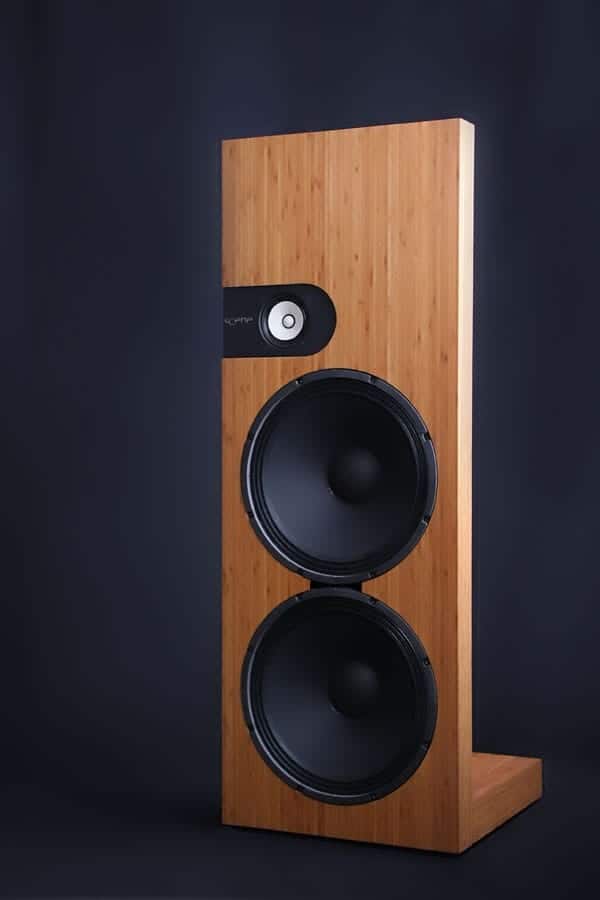

InSides Napisano Januar 21, 2011 Share #1 Napisano Januar 21, 2011 Изгледа да је моја жеља око RA Box-а тешко изводљива, а ја решио да правим звучнике - па кад овде више волите OB, шта мислите о овоме:Како сам ја још потпуни лаик, хтео бих мало [више] помоћи око могућности клонирања овог звучника.Ево шта бих хтео [у оквиру могућности]:1. FR у комплету са паром woofera. Дакле, који FR и које woofer-е препоручујете? Ово на слици личи на комбинацију Fostex / Eminence?2. Предлог скретнице која би радила са FirstWatt F1 појачалом?Напомена - радио бих baffle од 40мм ламиниране дрвене плоче. CNC и све то... Link to comment Podeli na ovim sajtovima More sharing options...
Zen Mod Napisano Januar 21, 2011 Share #2 Napisano Januar 21, 2011 RA box samo sto nije izsimuliransacekaj weekend Link to comment Podeli na ovim sajtovima More sharing options...
InSides Napisano Januar 21, 2011 Autor Share #3 Napisano Januar 21, 2011 RA box samo sto nije izsimuliransacekaj weekendУРА! Који је драјвер у питању? Изгледа да радим два пара звучника онда. Мислим на комбинацију 1 x Fostex FE108EZ / 2 x Eminence Alpha 15.Comments? Help? Link to comment Podeli na ovim sajtovima More sharing options...
Zen Mod Napisano Januar 21, 2011 Share #4 Napisano Januar 21, 2011 pa trazio si RA lookalike sa onim GPA koaxoma imas simulacije za Alpha 15 i Sonido i Fostex i statijaznam vec"OB za Davora" i srodne temesamo malo pretrazibtw - Sonido uvek pre Fostex-aa ako bas ne zalis - onda Lowther ( njih prvo u orman , face to face , mesec dana na beli sum i D class amp) Link to comment Podeli na ovim sajtovima More sharing options...

Mikorist Napisano Januar 21, 2011 Share #7 Napisano Januar 21, 2011 Изгледа да је моја жеља око RA Box-а тешко изводљива, а ја решио да правим звучнике - па кад овде више волите OB, шта мислите о овоме: jel moze na ovo CSS FR-125S + super tweeter / 2 x Eminence Alpha 15. ? gore rezanje na 6000Hz dole na 350 Link to comment Podeli na ovim sajtovima More sharing options...

Zen Mod Napisano Januar 21, 2011 Share #11 Napisano Januar 21, 2011 ama sta me briga za big diyaako ces da pravis mini monitore sa tim zvucnjacima - okal' ako ces da pravis OB , onda treba da koristis sve prednosti koncepta i da koristis drivere sto vece osetljivosti Link to comment Podeli na ovim sajtovima More sharing options...

deki Napisano Januar 22, 2011 Share #14 Napisano Januar 22, 2011 Pogledaj ovo,ne treba nista da se mozga,samo da se izvade suskice iz slajpika:http://www.troelsgravesen.dk/OBL11.htm Link to comment Podeli na ovim sajtovima More sharing options...
chakija Napisano Januar 22, 2011 Share #15 Napisano Januar 22, 2011 Ne treba da se mozga, ali mu treba bar 50 kvadrata prostorija... Pa di ce sa tolikim plocetinama ? :sarcastic_hand:Nisam upratio koliko kosta sve ukupno, ali mi se cini da su skretnice skuplje od drivera Link to comment Podeli na ovim sajtovima More sharing options...
gaggia Napisano Januar 22, 2011 Share #16 Napisano Januar 22, 2011 pa da..bassindo ima veliku osetljivos`, ali qts 0.38 (ako sam dobro razumeo problem)..plocetine su skoro 1x1m..nego, sta je sem alph-i pogodno za bass u ob, a da nije skupo kao http://www.aespeakers.com/products.php ? inace JA8008 staje oko 250e / kom ili nesto tome slicno ako sam dobro zapamtio. Link to comment Podeli na ovim sajtovima More sharing options...
chakija Napisano Januar 22, 2011 Share #17 Napisano Januar 22, 2011 Moj "favorit" je selenium 15PW3 ili eminence Beta... Link to comment Podeli na ovim sajtovima More sharing options...
Zvu Napisano Januar 22, 2011 Share #18 Napisano Januar 22, 2011 Ne treba da se mozga, ali mu treba bar 50 kvadrata prostorija... Pa di ce sa tolikim plocetinama ? Nisam upratio koliko kosta sve ukupno, ali mi se cini da su skretnice skuplje od drivera Glas razuma Slušaj Čakiju, on je prošao kroz to. Bez (u tvom slučaju) bi-ampinga i velike prostorije, ništa. Ja sam za ove svoje juče opet zaglavio do 3 ujutru (seo sam za računar oko 22, a sve to posle 8 sati rada za istim) u pokušaju da pojednostavim skretnicu. Dobija se savršeno ravan odziv sa 18dB/o (a ja sve preko 12dB na basu smatram preteranim jer mi sam zvuk deluje sterilno). Takođe, dobija se podnošljivo ravan odziv i sa po 6dB/o ali sa bolesnim induktivitetom na basu i sa rizikom da visokotonac odleprša u večna lovišta zbog mehaničkih oštećenja pošto nije zaštićen skretnicom. Dođoh konačno, po 101-vi put, do zaključka da je bi-amping najbolji odnos cena/kvalitet. Cena za pasivne skretnice + pojačalo jeste nešto niža od cene za aktivnu skretnicu + 2 pojačala ali je kvalitet zvuka neuporedivo bolji. Cena ne mora obavezno biti mnogo veća iz prostog razloga što većina nas ima po neko pojačalo koje stoji negde i ne služi ničemu. Ako i nema, pojačala male snage koje imaju lep zvukić nisu ni skupa. Kvalitetna dvosistemska skretnica sa mogućnošću podešavanja rezne frekvencije i nagiba rolloffa u kombinaciji sa dva pojačala bi bio moj predlog. Dakle nema bolesnih induktiviteta na basovima koje doprinose muljanju zvuka i smanjenju osetljivosti. Juče nešto gledah. Po simulacijama za moj midbas, sa 4mH kalemom se osetljivost smanjuje za skoro 5dB na najnižim frekvencijama. Da ne govorimo o pozitivnom učinku nedostatka L-pada, na visokotonskom delu skretnice, na zvuk. Sve u svemu ja sam gotovo siguran da ću ići na bi-amping što predlažem i tebi obzirom na to da praviš dvosistemsku varijantu. Link to comment Podeli na ovim sajtovima More sharing options...

stein Napisano Januar 22, 2011 Share #20 Napisano Januar 22, 2011 Slušaj Čakiju, on je prošao kroz to. Bez (u tvom slučaju) bi-ampinga i velike prostorije, ništa. ... Ja sam za ove svoje juče opet zaglavio do 3 ujutru ... Cena za pasivne skretnice + pojačalo jeste nešto niža od cene za aktivnu skretnicu + 2 pojačala ali je kvalitet zvuka neuporedivo bolji. Cena ne mora obavezno biti mnogo veća iz prostog razloga što većina nas ima po neko pojačalo koje stoji negde i ne služi ničemu. Ako i nema, pojačala male snage koje imaju lep zvukić nisu ni skupa. ... Sve u svemu ja sam gotovo siguran da ću ići na bi-amping što predlažem i tebi obzirom na to da praviš dvosistemsku varijantu. Iz sopstvenog ugla gledanja na stvari, sa nešto drugačijim emiterima, jedino mogu da dodam svoju podršku i slaganje sa pričom o tome da je bolje ići na aktivni rez ako se isti pravi nisko, gde pasivna skretnica podrazumeva velike vrednosti elemenata. Neću u sitna crevca, samo veoma grubo izneti matematiku sa kojom raspolažem...Jednostavna aktivna skretnica koju mi je Sipi isprojektovao i delovima pomogao je legla k'o budali šamar. Rez na oko 110Hz, Elektrostatici rasterećeni, a OB subwoofere mogu da poteram sa svega nekoliko wati. Na šemi je regulacija nivoa stavljena na LP (izlaz za pojačalo za ESL) ali pošto su moji OB wooferi značajno osetljiviji, šema je prerađena tako da su izlazni bufferi zamenili mesta, sa sve potenciometrom. Ne računajući kutiju koju upravo završavam (punim) i koja me nije koštala nego malo otpada od aluminijumskih limova i nekih maksimum 50€ u vrednosti delova. Ne znam koliko košta jedan BF862/J310 pa ne mogu da sračunam koliko sve zajedno košta, ali kao što rekoh, plafon 50. Moglo je sve da ostane i u kutiji od dvd-a koji se mogu dobiti besplatno, ali sam izbacivši preamp iz sistema morao da obezbedim regulaciju glasnoće i preklopnik/izbornik izvora pa sam rešio da uskladim oblik i veličinu kutije sa kutijom pojačala za ESL. Zbog namćoraste impedantne karakteristike elektrostatika, imam malo neuobičajenu izvedbu pojačala za sam srednje-visokotonski deo, ali je pojačalo za basove potpuno svejedno koje stavim po pitanju sposobnosti da ih potera. Čak sam probao i sa mono izvedbom LM1876 i čak i to je radilo veoma pristojno (uzevši u obzir da je reč o low-budget čipu)... Dakle, u svakom slučaju, što niži rez, to je po meni bolje razmatrati opciju aktivne skretnice i zasebnih pojačala snage. Link to comment Podeli na ovim sajtovima More sharing options...
Zvu Napisano Januar 22, 2011 Share #21 Napisano Januar 22, 2011 Dodao bih samo da nije poenta ići na bi-aktivu samo ako je nizak rez.. Glavni benefiti potiču od toga da se ne ubaciju pasivne komponente koje imaju svoje mane i kojima se prave kompromisi. Bi-amping je odlična stvar utoliko što sve što izađe iz pojačala, ode pravo u zvučnik. Nema induktiviteta i njihovih bubica, kondenzatora koji bi bojili zvuk niti otpornika koji su tu da utišaju jedan od drajvera tj. da pojedu snagu i da sav zvuk, koji treba da dođe do slušaočevih ušiju, mora da prođe kroz kondenzator pa onda kroz otpornik od 20W (u slučaju visokotonca 12dB/o). To ne može pozitivno uticati na zvuk nikako...Dakle, ukoliko finansije dozvoljavaju, uvek bi trebalo ići na bi-amping (po mom mišljenju). Link to comment Podeli na ovim sajtovima More sharing options...
chakija Napisano Januar 22, 2011 Share #22 Napisano Januar 22, 2011 Joj, nemoj mene da slusas leba ti Iako poucen iskustvom bezbrojnih sati ulozenih u tweakovanje mojih OB, 100 odustajanja i ponovnog vracanja projektu i na kraju bataljenja citave price, opet sam resio praviti OB ali ovog puta H-baffle. Ici cu na bi-amping, s tim sto cu za moje alfe 15" koristiti najverovatnije d klasu sa dosta W i damping faktora, a za FR cu najverovatnije LM1876. Imam namotaje od nekih circa 5mH tako da ce to biti skretnica za bass+drajver okrenut ka zidu radi dodatnog utisavanja visokih. Problem je sto ce H-frame, zbog veeelike ogranicenosti prostora, stajati ispod (velikog) stola i blizu zida(radijatora), a FR sam mislio da metim na sto u neku kompresiju ili mali OB. Ako nadjem neki pristojan FR osetrljivosti oko 87 db a da ima dovoljno W, mogao bih ici i na single amp samo sa d klasom, ali mi je problem kako ce ista svirati mid i visoki. Link to comment Podeli na ovim sajtovima More sharing options...
