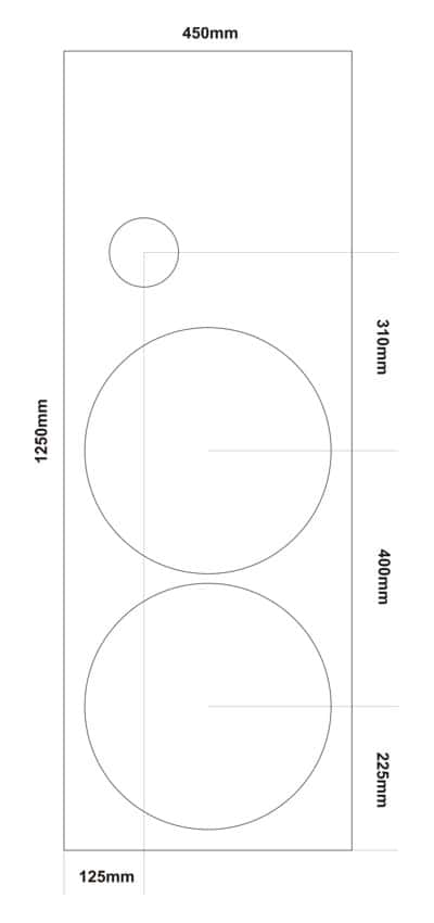

InSides Napisano Januar 23, 2011 Autor Share #46 Napisano Januar 23, 2011 moguce da je greska pri crtanjucm ni tamo ni ovamo , nemas brige Можда, можда, видим да ми се вуфери поклапају више од 4 центиметра.И можда нисам разумео, како се тачно долази до димензија плоче и до офсета FR-а? Мени су те пропорције у слици код Human Audio баш ОК - је ли проблем ако копирам?Овако нешто: Link to comment Podeli na ovim sajtovima More sharing options...

InSides Napisano Januar 23, 2011 Autor Share #48 Napisano Januar 23, 2011 cak i ne znam sta je Human Audio Ово:Human Audio Scene [Hungarian]За боље слике, овде:Human Audio GalleryИ сада - да ли су димензије које сам навео ОК? Link to comment Podeli na ovim sajtovima More sharing options...
ZZZ Napisano Januar 23, 2011 Share #49 Napisano Januar 23, 2011 poslusaj zena (ne zenu...)nikako manji drv za centralni zvucnik od 8in(a ja bih dodao i 10in minimum...)sktretnica sto nize nikako na centralnom delu spektrada ne duzim SVE se poremeti i ostanu samo sibilantia kako zen rece bz fundamenta (da ne spominjem zilu...)Moj tip Sonido i to alnico posto jecena vise nego prihvatljivaili supravox obicna buget vrijanta, od novijih jedinicaA moze i 15in sonidoTo nije skupo imajuci u vidu sta se dobijadokle bre vise sa tim jeftinim eminenc-ima? Link to comment Podeli na ovim sajtovima More sharing options...
ZZZ Napisano Januar 23, 2011 Share #50 Napisano Januar 23, 2011 Fostex 103 je simpa ali stvano vrlo brzo pocinje da izoblicava i brljacak se vidi i golim okom kako se uvija vesanje... Link to comment Podeli na ovim sajtovima More sharing options...

InSides Napisano Januar 23, 2011 Autor Share #53 Napisano Januar 23, 2011 nista ja kod tih human audio ne vidim zanimljivocak naprotivОК, где ми је RA Box симулација / цртеж димензија? Link to comment Podeli na ovim sajtovima More sharing options...
