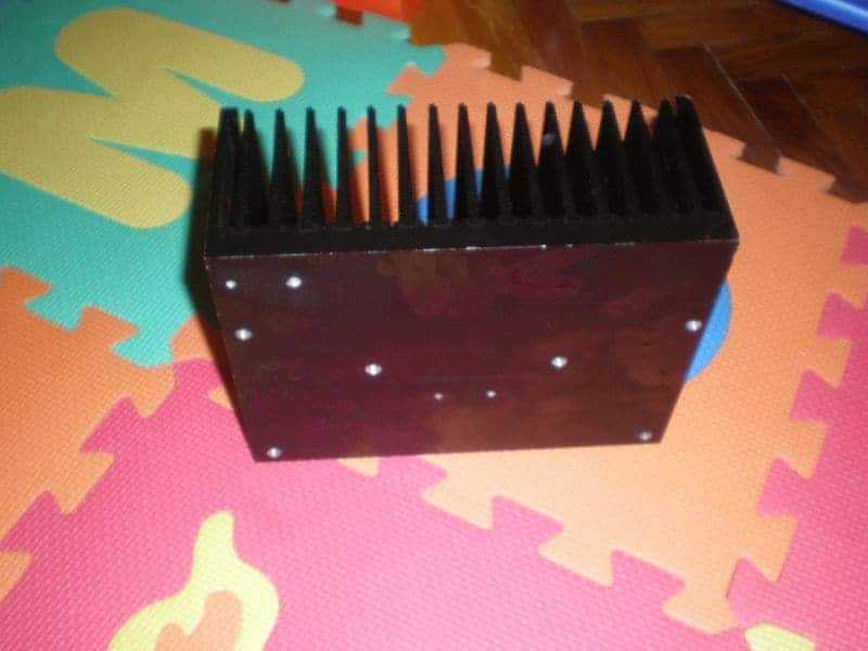

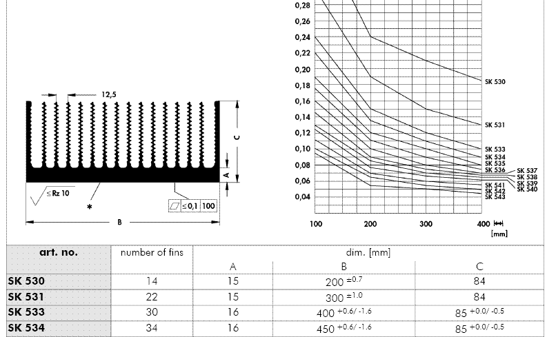

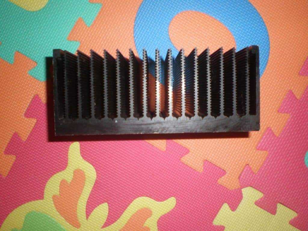

Ako stavis lenjir uzduzno uz hladnjak pa napravis sliku kao u postu #170 dobices precizan odgovor a najpostenija pretpostavka na ovo sto si napisao je da je hladnjak 0,3 K/W tj. za 100W termicke disipacije po kanalu (koliko ima Aleph 3) imaces 55 stepeni na hladnjaku uz sobnu temperaturu od 25 stepeni.Edit: Zen me pretekao, na to sam i ja mislio.
To je SK 530, dimenzije se poklapaju. Imam 4 komada, ali sam 2 mislio ostaviti za druge projekte.
Боље стави 2 по страни ( Каналу ), добићеш осим термалног ратерећења и приличну дубину кутије 400мм.Простора никад доста!стоН_колд
Tako će onda i biti. Po dva sa svake strane (po kanalu).
