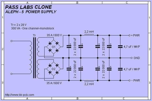

dusan Napisano April 28, 2010 Share #204 Napisano April 28, 2010 Pa fino bi bilo ako bi imao aleph stabilizovani ispravljač samo neznam dali bi radio zbog velike struje. Link to comment Podeli na ovim sajtovima More sharing options...
Zen Mod Napisano April 28, 2010 Share #205 Napisano April 28, 2010 daj slike i semu konkretnog ispravljacaovako se igramo Baba Vange Link to comment Podeli na ovim sajtovima More sharing options...
dusan Napisano April 28, 2010 Share #206 Napisano April 28, 2010 našao sam ovo samo se bojim da bi bilo to previše za ovaj dizajn. http://sound.westhost.com/project15.htm Link to comment Podeli na ovim sajtovima More sharing options...

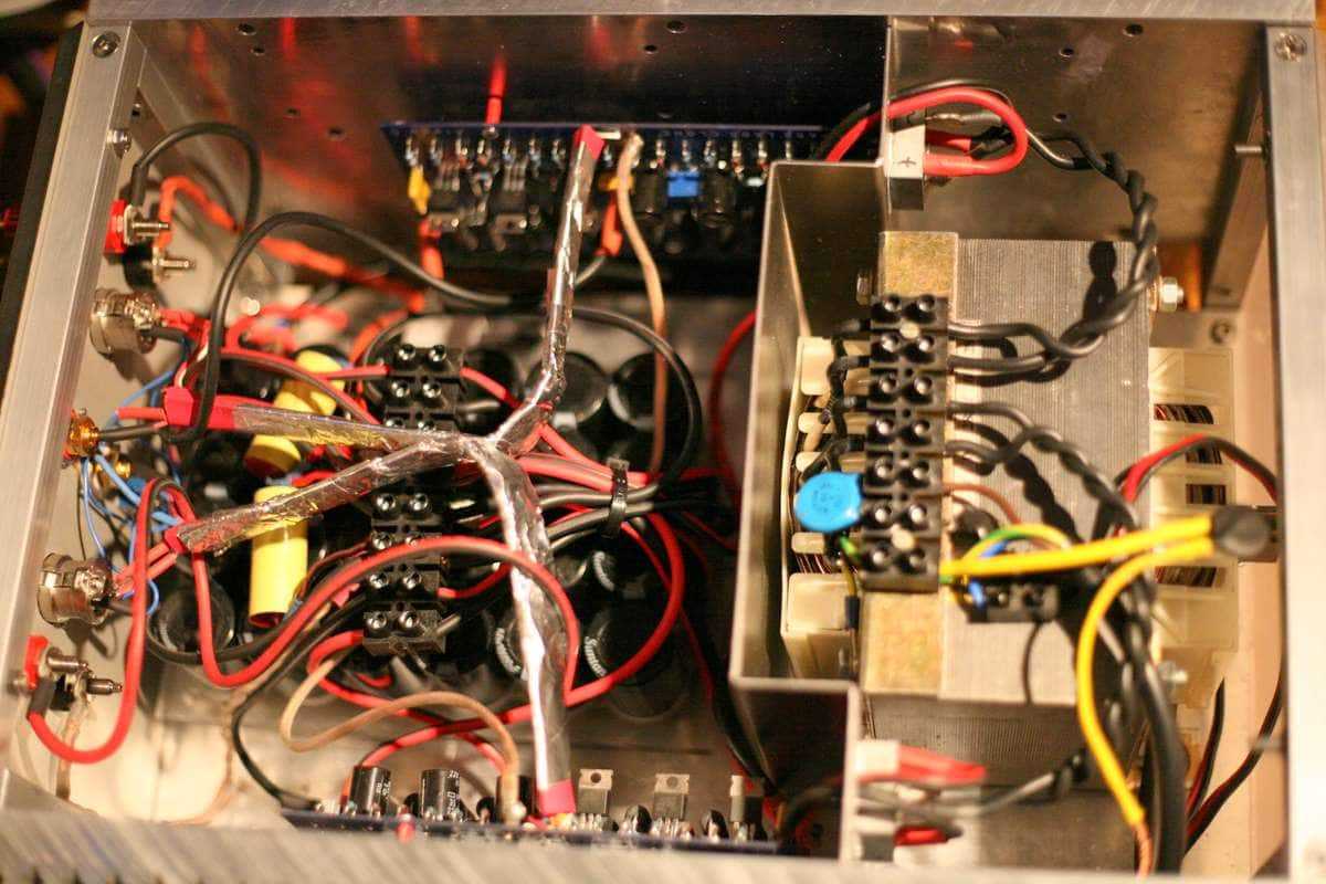

Impuls Napisano April 28, 2010 Share #207 Napisano April 28, 2010 Dusane kad bi poslavili fotografiju unutrasnjosti ampa mozda bi Vam resili problem za minut. Sta je tesko to uraditi? Link to comment Podeli na ovim sajtovima More sharing options...

dusan Napisano April 28, 2010 Share #209 Napisano April 28, 2010 evo Link to comment Podeli na ovim sajtovima More sharing options...
Impuls Napisano April 28, 2010 Share #210 Napisano April 28, 2010 Suma zica.Da li je ova folija sto oklapa signalne kablove uzemljena i gde? Link to comment Podeli na ovim sajtovima More sharing options...
Ја sam sam Napisano April 28, 2010 Share #211 Napisano April 28, 2010 evoАко је трансформатор добар, онда:По мени је лоше ожичено!Све то раскупусај па поново.дискО_Сту Link to comment Podeli na ovim sajtovima More sharing options...

Impuls Napisano April 28, 2010 Share #213 Napisano April 28, 2010 suma zica, mislio sam na šuma. Cini mi se da nije vezana masa za XLR-a na plocicu ali samo da pitam? Da li signal dolazi preko XLR-a ili Chincha? i D ali ima bruma kad se iskljuci jedan interkonekt? Link to comment Podeli na ovim sajtovima More sharing options...

dusan Napisano April 28, 2010 Share #215 Napisano April 28, 2010 Masu iz pločice vezao sam na xlr i na rca.umjesto jumpera za canon stavio sam šalter,brum je isti sa priključenim kablovima ili bez.Opet ovaj brum nije neznam koliko snažan ali čuje se. Link to comment Podeli na ovim sajtovima More sharing options...
Impuls Napisano April 28, 2010 Share #216 Napisano April 28, 2010 odlicno. jos jedno pitanje.- da li je napajanje jedno za oba kanala ili su napravljena dva odvojena napajanja koja jedinu zajednicku tacku imaju na masi chincheva? Link to comment Podeli na ovim sajtovima More sharing options...

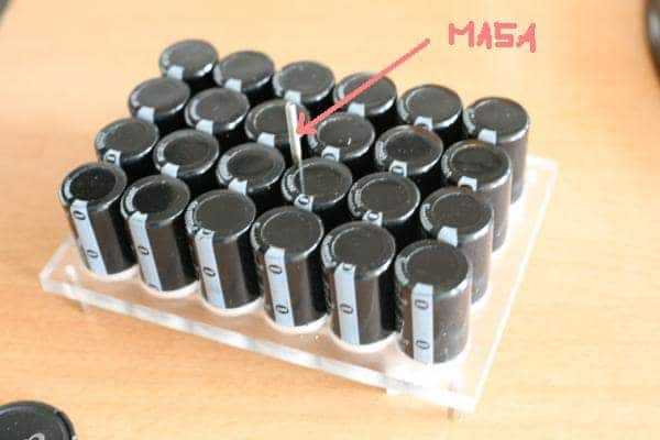

dusan Napisano April 28, 2010 Share #217 Napisano April 28, 2010 napajanje je prva slika a masa ide sa tačke iz sredine kondenzatora, 2.slika,sve je vezano na tu šipku onda ide iz ove mase do pločica a onda iz pločica do konektora. Link to comment Podeli na ovim sajtovima More sharing options...
Impuls Napisano April 28, 2010 Share #218 Napisano April 28, 2010 mozete skinuti foliju, nece biti potrebna. signalne kablove ako nisu oklopljeni samo uvrtite da nisu paralelni i provucite ih najkracim putem jedan uz drugi do tog centralnog srafa a zatim tik uz kabel koji vodi masu do plocica, razvedite svaki na svoju stranu. Znaci ne najkracim putem od chincha do plocice, nego najkracim putem od chincha do centralnog srafa (ne vezati masu za sraf vec samo fizicki voditi do njega) a zatim tik uz vod mase do plocice i brum ce nestati. Koliko vidim ta zica od mase do plocica ide dosta daleko od tog srafa i savija se svud po kutiji. Masa do jednog kanala i masa do drugog kanala moraju biti ici tik uz sraf sto viri iz centra plocice za napajanje . Znaci, ako vodite dve zice od plocice napajanja do ploccia ampa, te dve zice moraju od plocice ici jedna uz drugu do tacke gde se priblizavaju signalnim kablovima i u toj tacki se razilaze prema plociama pojacala zajedno sa signalnim kablovima. Kablove od XLR-a prvo dovuci fizicki do chincheva a dalje uz postojeci kabel.Mozda sam zakomplikovao recima ali je vrlo jednostavno kada se procita koji putSem navedenog svi napojni kablovi vam sad prolaze kroz petlju koju cine chinch kabel i kabel mase. Kada kablove provucete kako sam naveo pazite da u petlji opet ne zarobite kablove napajanja. Trenutno kroz tu petlju punite elektrolite od greca i to vam je najveci izvor bruma. Ako sam u pravu sa ovim u momentu kada izvucete kabel napajanja iz ampa i da pojacalo svira na kondenzatore, nestace vam totalno brum Link to comment Podeli na ovim sajtovima More sharing options...

zbotic Napisano April 29, 2010 Share #220 Napisano April 29, 2010 Probaj produljiti žice transformatora pa ga izvadi iz kutije i pogledaj što se događa. Nije lako sa tako velikim klasičnim transformatorom dobiti pojačalo bez bruma, pogotovo ako radi u A-klasi. Link to comment Podeli na ovim sajtovima More sharing options...
