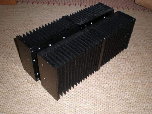

Moram još razmisliti oko toga. Hladila su tu, elektrolite imam, ali nižeg napona (za ALeph 3). Moguće je da završim i na petici.
Ma da. Što nas više bude sa nezavršenom peticom, biće smešnije: forum sa najviše nekompletiranih Alepha 5 :blush:
Ma da. Što nas više bude sa nezavršenom peticom, biće smešnije: forum sa najviše nekompletiranih Alepha 5 :hyper:
eto - da ti bude lakse .......... ja ih nisam zavrsio - bar jedno 50 komada ...... :blush:
