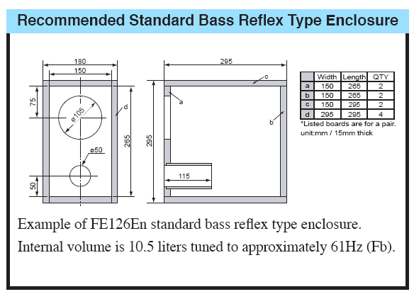

a Fostex FE166En 6.5" u bass reflex kutiji ? :Viannen_loungelizard::scratch_head: :sarcastic_hand:sa 94db ima oci da mi ispadnu u ovako maloj sobi :crazyrocker:
Hoće vala. Moj Fostex FE126E u prostoru od nekih 50m2 na poziciji 9 sati uši probija, a na više od 11h i ne može da se duže vreme sluša, a amp je nekih 6W po kanalu (SE sa EL34)... Baš opako osetljivo...

Ma skinućemo mi dimenzije, uvučem ovu sliku u SW, premerimo rupu, i referenciramo na nju ostatak. milimetar greške tamo ili vamo neće ništa štete napraviti :)
Postavljena slika

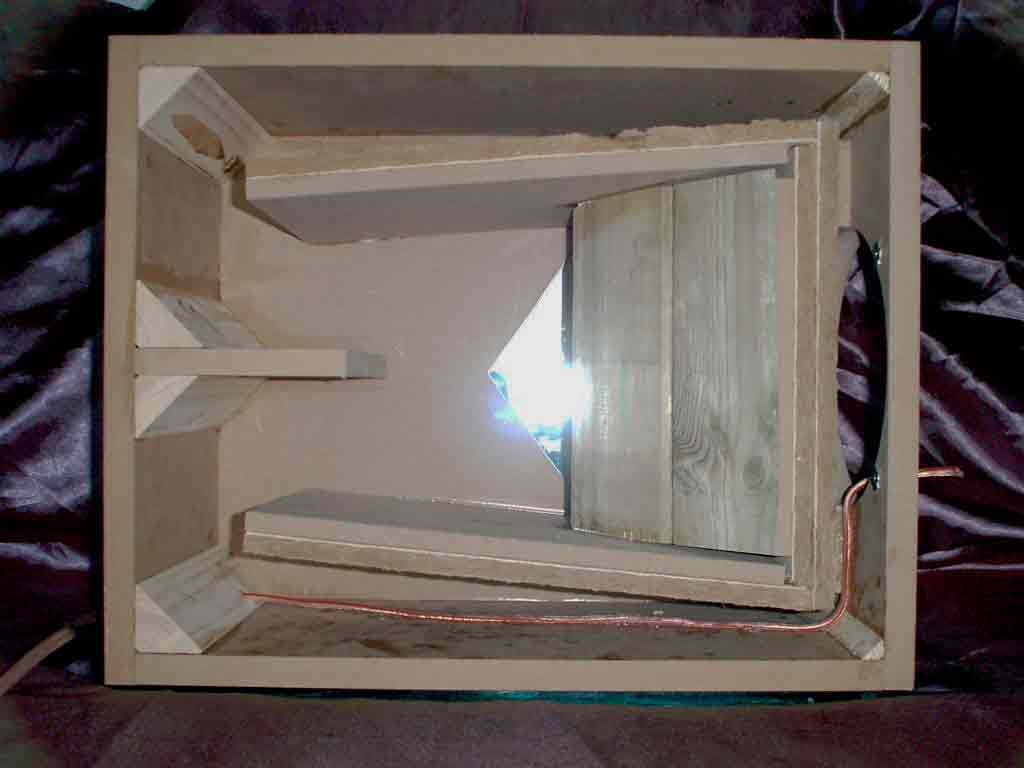

Na sajtu planet10 ima finih planova za fonken MA Alpair 10"
http://homepage.mac.com/tlinespeakers/FAL/downloads/MarKen10-1v01-map-090810.pdf

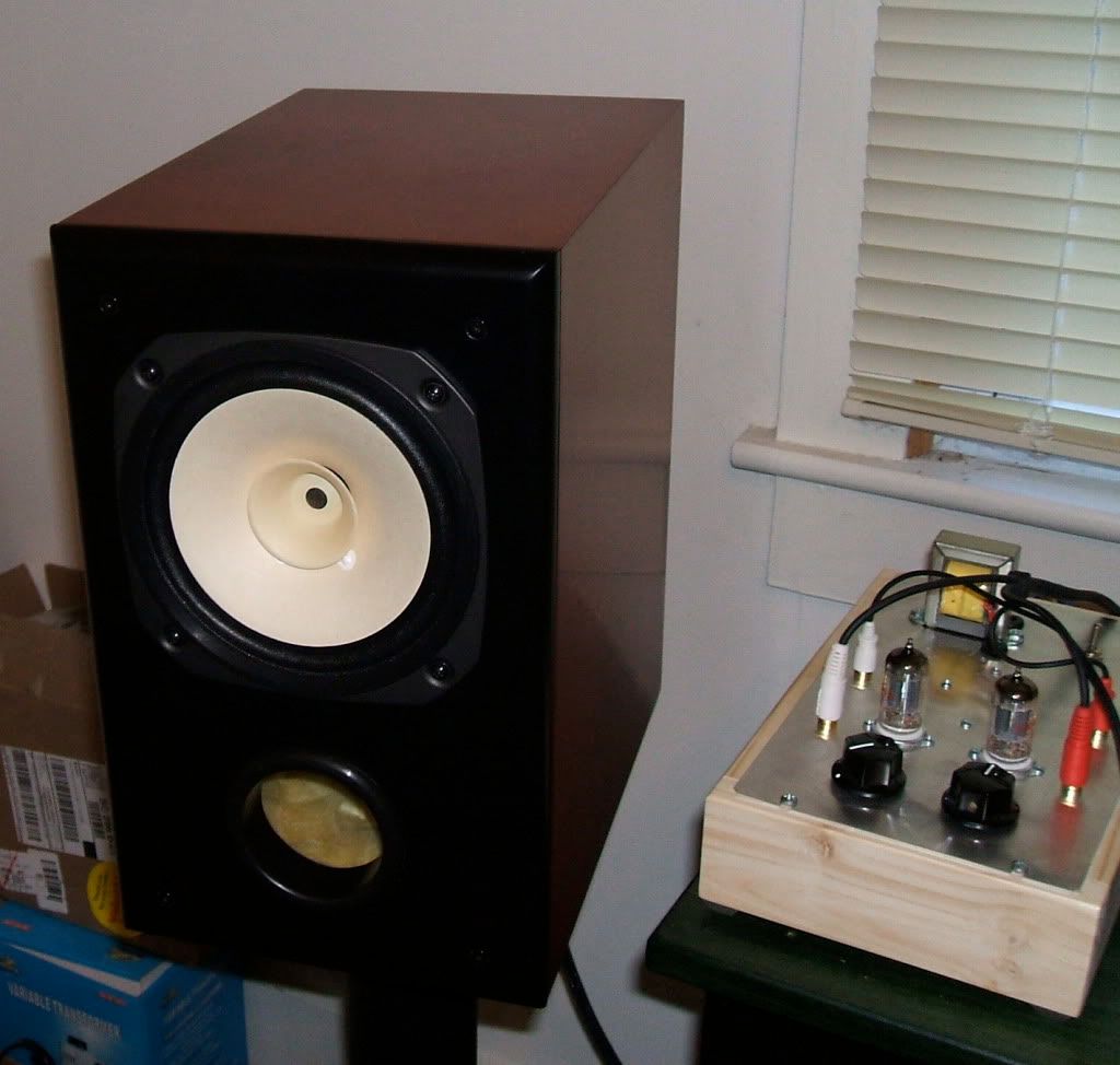

Vikash:
Postavljena slika
The gross internal volume of the enclosure is 9 litres: (h)245 x (w)175 x (d)210 mm, tuned to ~54Hz. Port size used: (d)40mm x (l)121mm
Postavljena slika
http://www.vikash.info/audio/FR125S/build.asp
