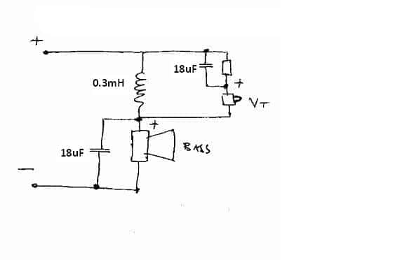

bata bane Napisano Februar 17, 2011 Autor Share #67 Napisano Februar 17, 2011 ....cak mi je i dao 2,2H prigusnice : Nego ja prvo da pitam, jer smem da probam sa tom vrednoscu prigusnice Link to comment Podeli na ovim sajtovima More sharing options...

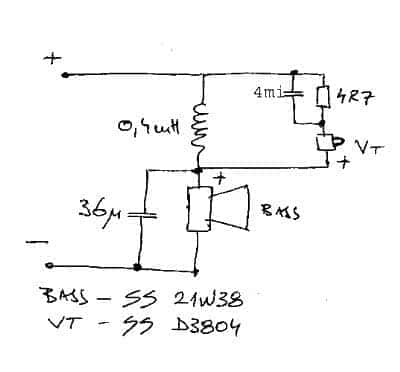

Zen Mod Napisano Februar 17, 2011 Share #70 Napisano Februar 17, 2011 eve za igranje - sa sve vrednostimatoliko dok ne nadjem malo vremenaoriginal xover iz mojih ITT ( OEM by Scan Speak) zvucnika Link to comment Podeli na ovim sajtovima More sharing options...

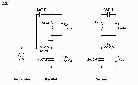

Zvu Napisano Februar 17, 2011 Share #72 Napisano Februar 17, 2011 Probaj slobodno, ne možeš da pokvariš ništa Evo i formule za izračunavanje... The design process for a 12dB/octave filter is completely different for series and parallel implementations of the same design. C = 1 / (2 * π * f * (Z / √2)) L = (Z / √2) / (2 * π * f) (where Z is impedance, f is frequency, √2 is ≅ 1.414, and π is ≅ 3.14159) A series crossover design is different in terms of the component values … Link to comment Podeli na ovim sajtovima More sharing options...

Zen Mod Napisano Februar 17, 2011 Share #76 Napisano Februar 17, 2011 nije za to no za ono sti je zvucnjak linkovao - westhosthttp://sound.westhost.com/parallel-series.htm Link to comment Podeli na ovim sajtovima More sharing options...
revox Napisano Februar 17, 2011 Share #77 Napisano Februar 17, 2011 9,4uF i 0,3mH nije za to no za ono sti je zvucnjak linkovao - westhosthttp://sound.westhost.com/parallel-series.htmkolko mene logika služi ondak tu ne trebaju ove formule nego samo uduplat vrijednosti kondova paralelne skretnice i uduplo smanjit induktivitetai sklopit po šemi Link to comment Podeli na ovim sajtovima More sharing options...
Zvu Napisano Februar 17, 2011 Share #78 Napisano Februar 17, 2011 kolko mene logika služi ondak tu ne trebaju ove formule nego samo uduplat vrijednosti kondova paralelne skretnice i uduplo smanjit induktivitetai sklopit po šemi Ako ti odgovara rezna frekvencija na ? KHz, onda ti je logika dobra Link to comment Podeli na ovim sajtovima More sharing options...
Zvu Napisano Februar 17, 2011 Share #79 Napisano Februar 17, 2011 jel ta formula za ovo računjanjeOvo je serijska skretnica od 6dB/o, a za to je račun potpuno isti kao i za paralelnu skretnicu... Tip skretnice koji bi odgovarao se bira prema drajverima i kutiji. Evo male pomoći http://www.diyaudioandvideo.com/Calculator/XOver/Naravno, moram napomenuti (ako kome nije jasno do sada) da akustička i elektronska rezna frekvencija nisu (skoro) nikada iste. Zato se ne mogu praviti ozbiljni zvučnici bez merne tehnike... Link to comment Podeli na ovim sajtovima More sharing options...

bata bane Napisano Februar 17, 2011 Autor Share #81 Napisano Februar 17, 2011 Ајд ,чик пробај ако смеш Sad sam malo oprezniji Zahvaljujuci drugaru Zvuletu, dosli smo do sledecih podataka za skretnicu....Zamolio bih savet mudraca da pogleda shemu i da svoju ocenu Link to comment Podeli na ovim sajtovima More sharing options...
Zvu Napisano Februar 17, 2011 Share #82 Napisano Februar 17, 2011 Onaj kondenzator koji je stavljen u paralelu sa otpornikom ne treba da bude 18uF To je neki kondiš manje vrednosti kojim je bajpasovan otpor kako bi se "ispravio" odziv ka najvišim frekvencijama.Sa 18uF i 0,3mH, a za jedinice od 4 oma, rez treba da bude na 2200 Hz električno. Preporučujem da ne divljaš sa pojačalom Kako su komponente za ovakve skretnice jeftine, možeš pokušati više varijanti ali pošto je u pitanju 6dB/o ja ne bih išao sa reznom ispod 2000 Hz. U principu, kako se zagreva kalem na midbasu, raste mu impedansa pa se rezna frekvencija skretnice sama pomera na više time štiteći visokotonac od oštećenja ali ni to ne radi do besvesti. Link to comment Podeli na ovim sajtovima More sharing options...
bata bane Napisano Februar 17, 2011 Autor Share #83 Napisano Februar 17, 2011 Onaj kondenzator koji je stavljen u paralelu sa otpornikom ne treba da bude 18uF To je neki kondiš manje vrednosti kojim je bajpasovan otpor kako bi se "ispravio" odziv ka najvišim frekvencijama.Pa koliki onada otperonik treba Link to comment Podeli na ovim sajtovima More sharing options...
