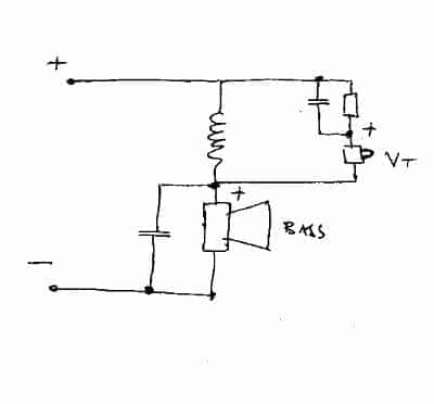

bata bane Napisano Februar 16, 2011 Autor Share #60 Napisano Februar 16, 2011 : Umesto da trust "mozgova" da neko konkretno resenje za tu nesretnu serisku skretnicu, ja i gaggia ovdi bunarimo ...presipamo linkove iz supljeg u prazno.... a vi odma u sprdju i to po mojoj temi...zene , tasne, frizure Neka ,neka, imacete i vi svoju temu Link to comment Podeli na ovim sajtovima More sharing options...
revox Napisano Februar 16, 2011 Share #61 Napisano Februar 16, 2011 : Umesto da trust "mozgova" da neko konkretno resenje za tu nesretnu serisku skretnicu, ja i gaggia ovdi bunarimo ...presipamo linkove iz supljeg u prazno.... a vi odma u sprdju i to po mojoj temi...zene , tasne, frizure Neka ,neka, imacete i vi svoju temu treba nać samo kalkulator da se sračunjaju vrijednosti Link to comment Podeli na ovim sajtovima More sharing options...
Zen Mod Napisano Februar 16, 2011 Share #62 Napisano Februar 16, 2011 ciji li je to predivni crtez ? Link to comment Podeli na ovim sajtovima More sharing options...
revox Napisano Februar 16, 2011 Share #63 Napisano Februar 16, 2011 ciji li je to predivni crtez ? pitam se pitam možda ovo pomognehttp://www.mh-audio.nl/spk_calc.asp Link to comment Podeli na ovim sajtovima More sharing options...

Zvu Napisano Februar 17, 2011 Share #65 Napisano Februar 17, 2011 Treba snimiti odziv zvucne kutije sa tom skretnicom koju BB hoce da napravi. Nikako nije sve u kalkulatorima jer ce ta skretnica elektronski imati rez na recimo 3KHz, ali akusticki moze dati skroz drugaciji odziv i rez, pa zato treba meriti celu kutiju.Sto se tice paralelnih i serijskih skretnica, evo malo teorije ovde... http://sound.westhost.com/parallel-series.htm Link to comment Podeli na ovim sajtovima More sharing options...
bata bane Napisano Februar 17, 2011 Autor Share #66 Napisano Februar 17, 2011 .. nije poenta da samo BB resi skretnice, nego da i neki dudule kao ja nauci nesto..npr razlika izmedju seriske i paralelne XO?Ooo neee, nikada necemo zavrsiti Salim se, elem ne smem ni da spomenem da mi je jedan komsija vec sugerosao da napravim bas ovakvu skretnicu, cak mi je i dao 2,2H prigusnice i gomilu knondova na probu, pa da ga okvirno po sluhu namestim za pocetak E jesam papan Revox hvala na skici( i tome koj ga napravi) Link to comment Podeli na ovim sajtovima More sharing options...
