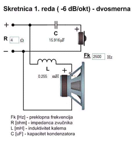

bata bane Napisano Februar 15, 2011 Autor Share #30 Napisano Februar 15, 2011 Natrcah na sledeci sajt... http://www.fininamotaji.in.rs/Proracun_skretnica_ovo.html Pri dnu postoje i kalkulatori za izracunavanje seriske skretnice prvog reda za dvosostemske zvucnike. E sad, sve mi to malo izgleda lako, da je sve to tako lagano ne bi to bila nauka. Jel moze neko da mi da neku polaznu smernicu od koje bih mogao da krenem...u osvajanje bjw, stvarno je nominalna impedansa 6 za visokotonac i 8 za mid-bas na datashetu, ja se ne razumem, ali da nije neka greska Link to comment Podeli na ovim sajtovima More sharing options...
Zen Mod Napisano Februar 15, 2011 Share #31 Napisano Februar 15, 2011 svi proracuni - sudeci po naslovima -su za paralelne skretnice Link to comment Podeli na ovim sajtovima More sharing options...
bata bane Napisano Februar 15, 2011 Autor Share #32 Napisano Februar 15, 2011 Evo, ovako je to mali mujica stisnuo i dobio rezultat.... ...vredi li to probati Link to comment Podeli na ovim sajtovima More sharing options...
bata bane Napisano Februar 15, 2011 Autor Share #33 Napisano Februar 15, 2011 svi proracuni - sudeci po naslovima -su za paralelne skretniceA jes imas pravo, toliko sam se zablenuo da ne videh da su paraleno vezani Link to comment Podeli na ovim sajtovima More sharing options...
