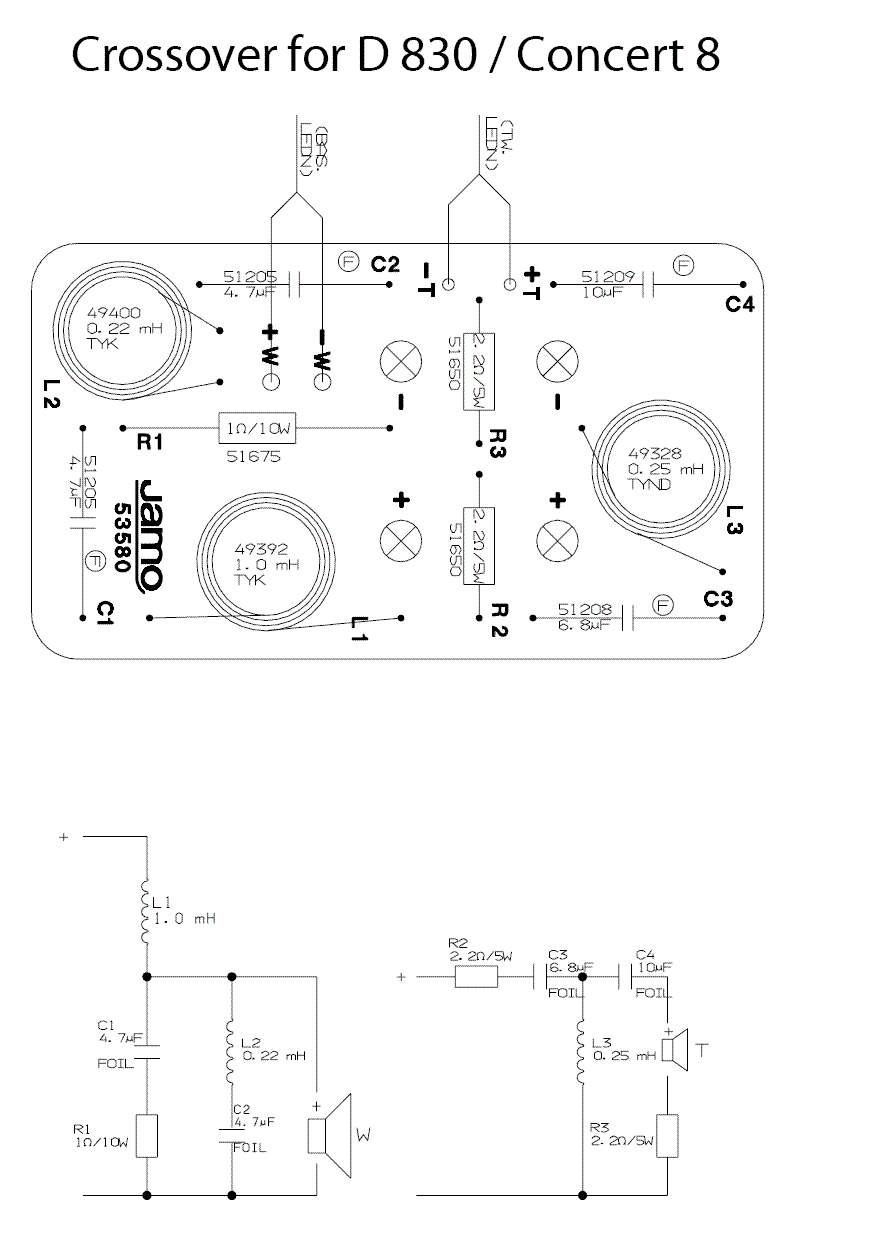

Nisam bio u raspolozenju da petljam sa zvucnicima , ali na par mesta sam dobio sugestiju da bi se sa skretnicmo ovih zvucnika moglo poigrati i dobiti Nasao sam samo diagram sheme skretnice. :coffee: Takodje sam malo ceprkao i dostupno je za "friziranje" :cheers: Obzirom da sam duduk za ove stvari vasa sugestija bi mi dobro dosla :blush:

ne diraj ništa... sve je to igra bez granica.
Jest, kod tih zvučnika, ne diraj. Da su neke iz klase 12000 dinara par nove, onda vredi, ovako, lepo ti reko čovek, 'rani prasići, dugmići ne diraj :)

Ovako: svaki zvucnik, bar ovi vise klase, je detaljno i natenane projektovan u fabrici, uz svu opremu za monitoring.Bilo kakvu intervenciju da izvrsis, samo ces sjebati stvari jer je sve vec fabricki podeseno na gotovo idealno.A da nesto napamet cackas bez opreme za merenje, totalno ne dolazi u obzir. Znaci, nemas gluvu sobu specijalnu za te namene? Nemas mikrofon i opremu za merenje? Ne diraj nista!Promenom samo jednog elementa na skretnici neodgovarajucim, mozes bukvalno totalno da upropastis zvucnu sliku
