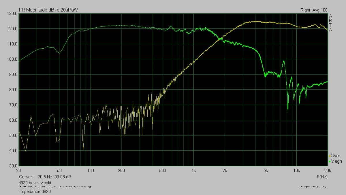

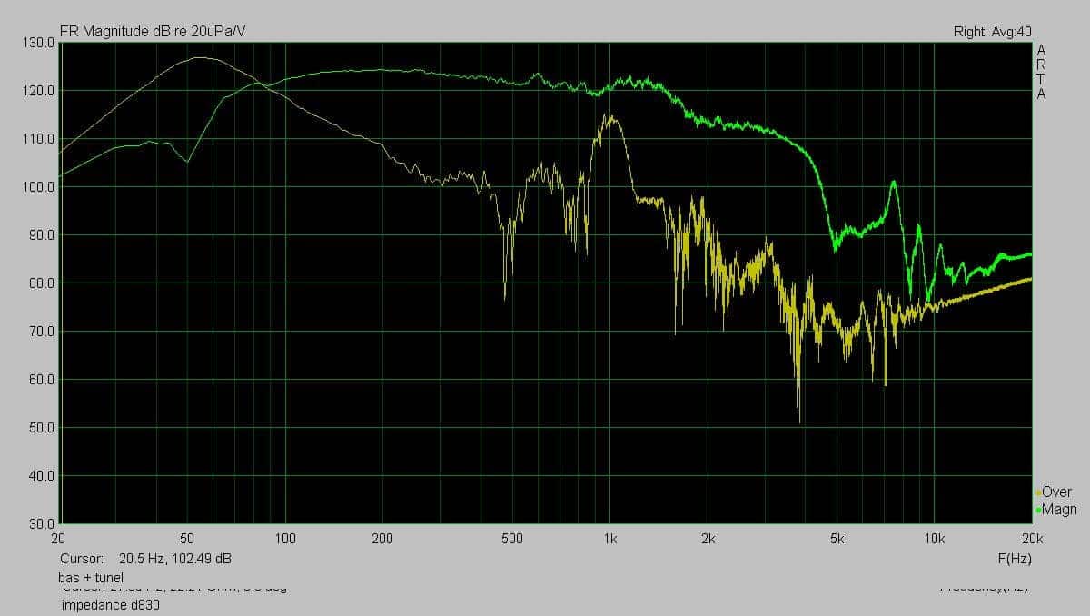

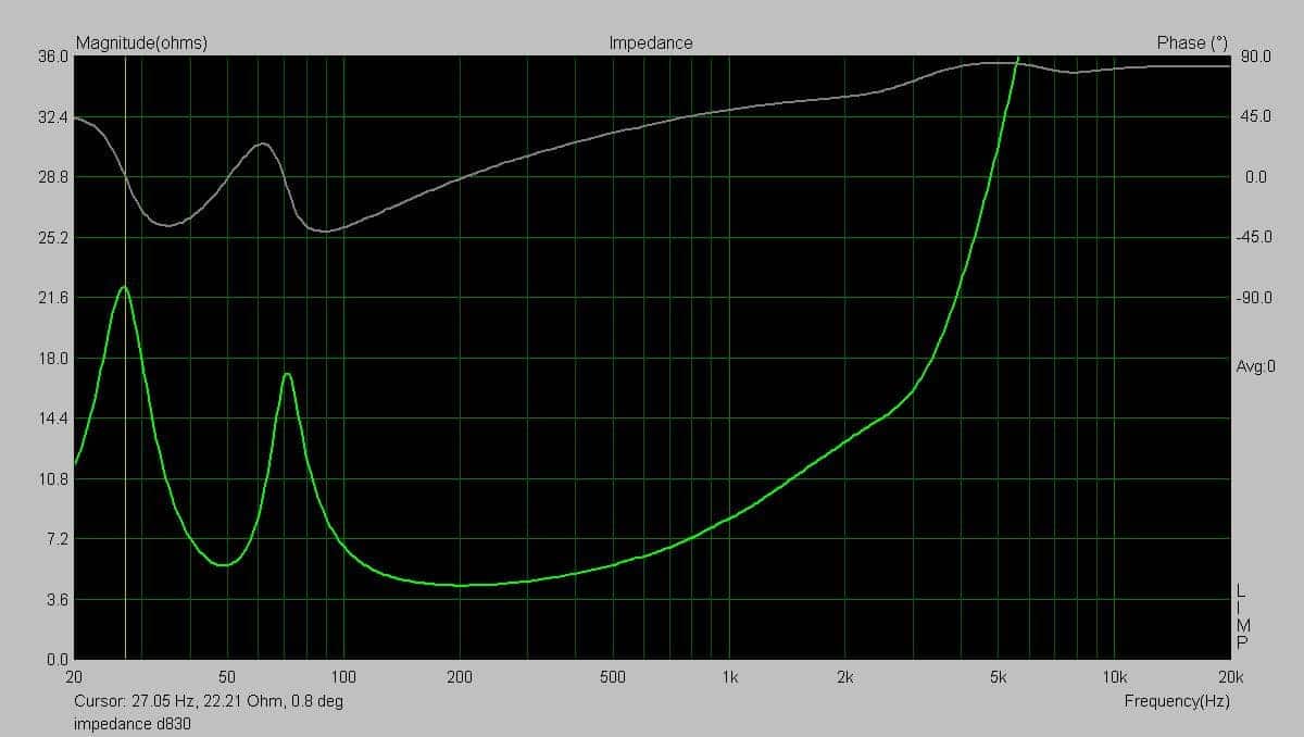

Merenja odziva: frekventnog, Ohmskog i faze jedinica u kuitji, i to pojedinačno, bez skretnice, pojedinačno sa skretnicom (originalnom), zbirni odziv svega zajedno, i eventualno isto to ali off-axis 30 st.
Merenja sa originalnom skretnicom
