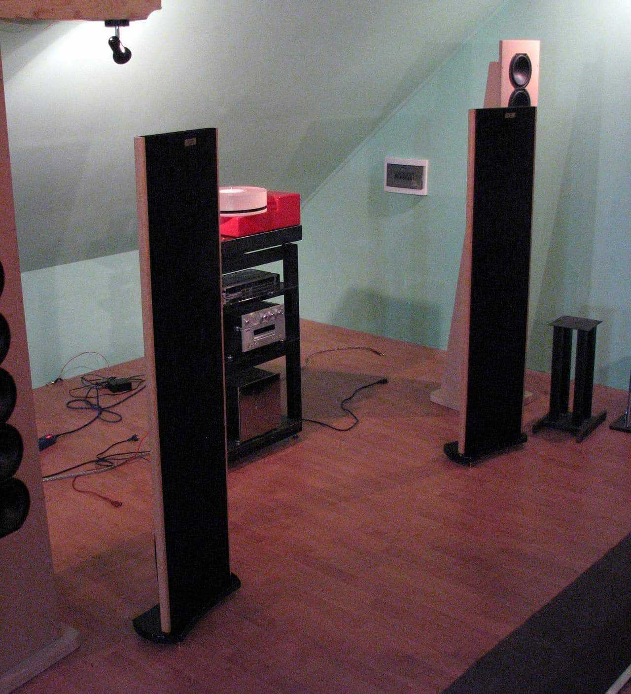

Konačno, prepakovan amp za sub, probno slušanje u toku. Za sada, mogu samo da kažem da je u najmanju ruku, zanimljivo. Trenutačno je još uvek ista konstelacija, CD-Sipijeva aktivna skretnica- na panele (ESL150) Quad Cube, na sub, doterana izvedba TDA7294, ubačen deo sa diodom da ne puca kod uključenja, umesto jednog klasičnog greca, dva mosta sa po 4 MBR20100 po grani.Sledeća faza kreiranje stabilizovanog napajanja za aktivnu skretnicu, samo za sub, šema iz članka HifiWorld... Potom slušanje, pa ćemo da procenimo kuda dalje.
Sama pojava reči „zanimljivo“ znači da nemaš primedaba nego nisi još siguran da li smeš da kažeš da si zadovoljan. Uživaj!
Da, kao što rekoh, ide sve kroz već onomad skockanu aktivnu skretnicu bez izmena, a paneli su svakako interno srezani u donjem delu spektra. Sami za sebe, sviraju veoma tanko što je i normalno s obzirom na činjenicu da od 150Hz na dole nemaju šta da ponude od muzike...
Iako nije sve skroz ispitano, pa ova tvrdnja nije za "molim, uhvatite se čvrsto, polećemo", za razliku od svih dodadašnjih eksperimenata koje sam vršio na temu "čime se ESL može poterati a čime ne" sa ovim elektrostaticima bi bilo zanimljivo sve dosadašnje zaključke preispitati. Naravno, mnoga pojačala sam probao u procesu, a većina mi više nikada neće biti dostupna, ali jedno od iznenađenja kojima sam se počastio je pojačalo sa TDA7294 + ESL150. Radi zajedno. Pojačalo ne kolabira, što ukazuje na odsustvo ekstremno niskih impedntnih momenata. Veoma šturi zaključak, ali ohrabrujući. Kako svira sa aspekta muzikalnosti, druga je stvar, u koju nisam stigao da se ukopetljam u nedostatku svesnosti i prisutnosti, a vala opet moram da odem od kuće... :blackeye:
