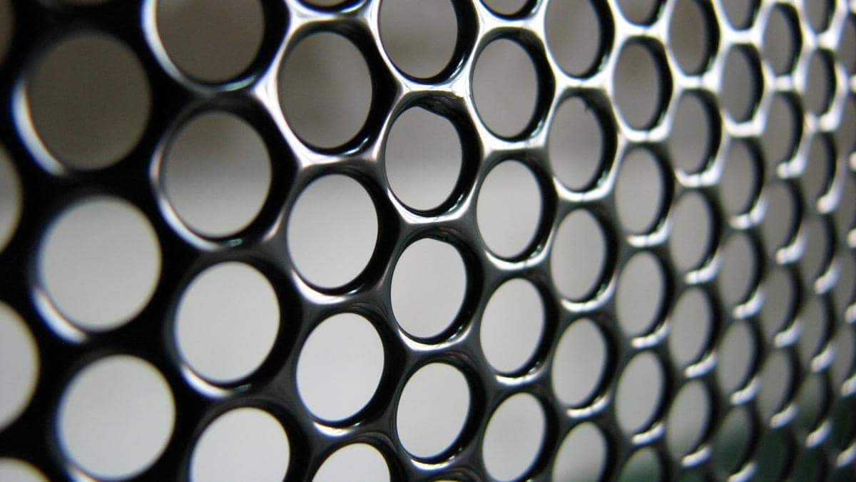

stein Napisano Maj 26, 2012 Share #125 Napisano Maj 26, 2012 Nova generacija elektrostatika ima i neke interne detalje koji su bolji nego do sada... Rešetk-a/e sada imaju mnogo bolji odnos osnovne/protočne površine pa je za očekivati i veću osetljivost. Za probu je kod mene odrađena probna plastifikacija sa kalibrisanom debljinom trostrukog nanosa plastifikacije od 200um...Kao što se vidi, nema više oštrih ivica :)Veličina rupe je 5mm, razmak od centra do centra 6mm, ploča veličine 250x1200mm Link to comment Podeli na ovim sajtovima More sharing options...
Sipi Napisano Maj 26, 2012 Autor Share #126 Napisano Maj 26, 2012 ...Za probu je kod mene odrađena probna plastifikacija sa kalibrisanom debljinom trostrukog nanosa plastifikacije od 200um...Und ? Link to comment Podeli na ovim sajtovima More sharing options...
stein Napisano Maj 26, 2012 Share #127 Napisano Maj 26, 2012 Godeau...(nadam se da nisam nekoga naveo da pomisli da je nešto prtljano po mojim elektrostatima, reč je o probnoj plastifikaciji kod mene u firmi... Ako se vrati po još, onda je uspelo kako smo i planirali...) Link to comment Podeli na ovim sajtovima More sharing options...
