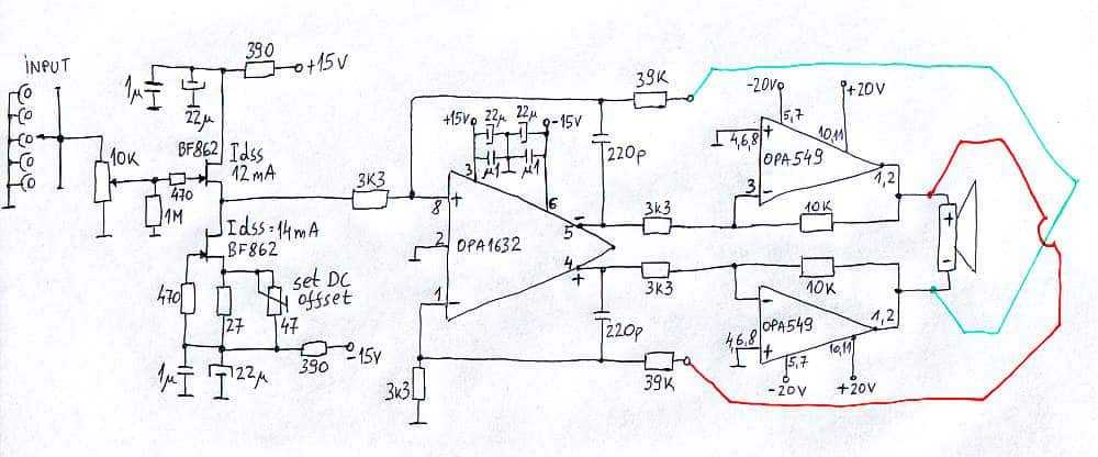

Bio sam danas u IB sistem, Beograd, nameran da u valjanim uslovima cujem Zoltanove elektrostatike. Pored Igora i mene behu jos Sir John i Ceda. Poslusasmo malo - nije lose, ali ni nista narocito, tako ih se otprilike secam i sa prezentacije u staklencu...Medjutim, posto sam prethodno cuo da ovi elektrostatici mozda mogu biti nezgodno opterecenje poneo sam svoju amplifikaciju (SuSy_OPA549 amp i BF862 preamp) i DAC (da proverim tezu i da cujem zvucnike sa poznatom amplifikacijom i izvorom) te povezasmo moj amp i preamp umesto Zoltanovog hibrida.Sunce ti zarko! Kad zasvirase oni zvucnici! Neverovatan nivo realizma - gledasmo se s nevericom sva cetvorica. Cak i Igor i Sir John koji dugo i dobro znaju ove elektrostatike kazu da ih nikad do sada nisu culi na ovakav nacin. Dinamika je toliko impresivna da stvarno prvi put imam osecaj da stojim pored klavira a u stvari svira zvucnik. Poslusasmo i Esther Ofarim - stoji zena i peva punim plucima ispred nas kao nikad pre. I tako redom...Ocigledno, Zoltanovo pojacalo je usko grlo u celoj prici i ovi zvucnici zasluzuju mnogo bolji amp od prepravljenog Quada 405.Iako sam se naslusao lom skupih zvucnika, ni jedni koje sam do sada slusao me nisu ovoliko "pogodili", ni e-statici, ni planari ni veliki riboni ni standardni dinamicki, bez obzira na izvedbu, vrstu kutije i sl. - ovo je bio jedinstven dozivljaj koji preporucujem radi resetovanja parametara u dozivljaju reprodukovane muzike i zato i iznosim ovo iskustvo. Igor iz IB sistema je voljan da izadje u susret i zakaze slusanje po dogovoru, ali savetujem da se ponese ozbiljno pojacalo.Cestitam Zoltanu za ovakav zvucnik, stvarno je postignuce, u apsolutnom smislu! :respect:
