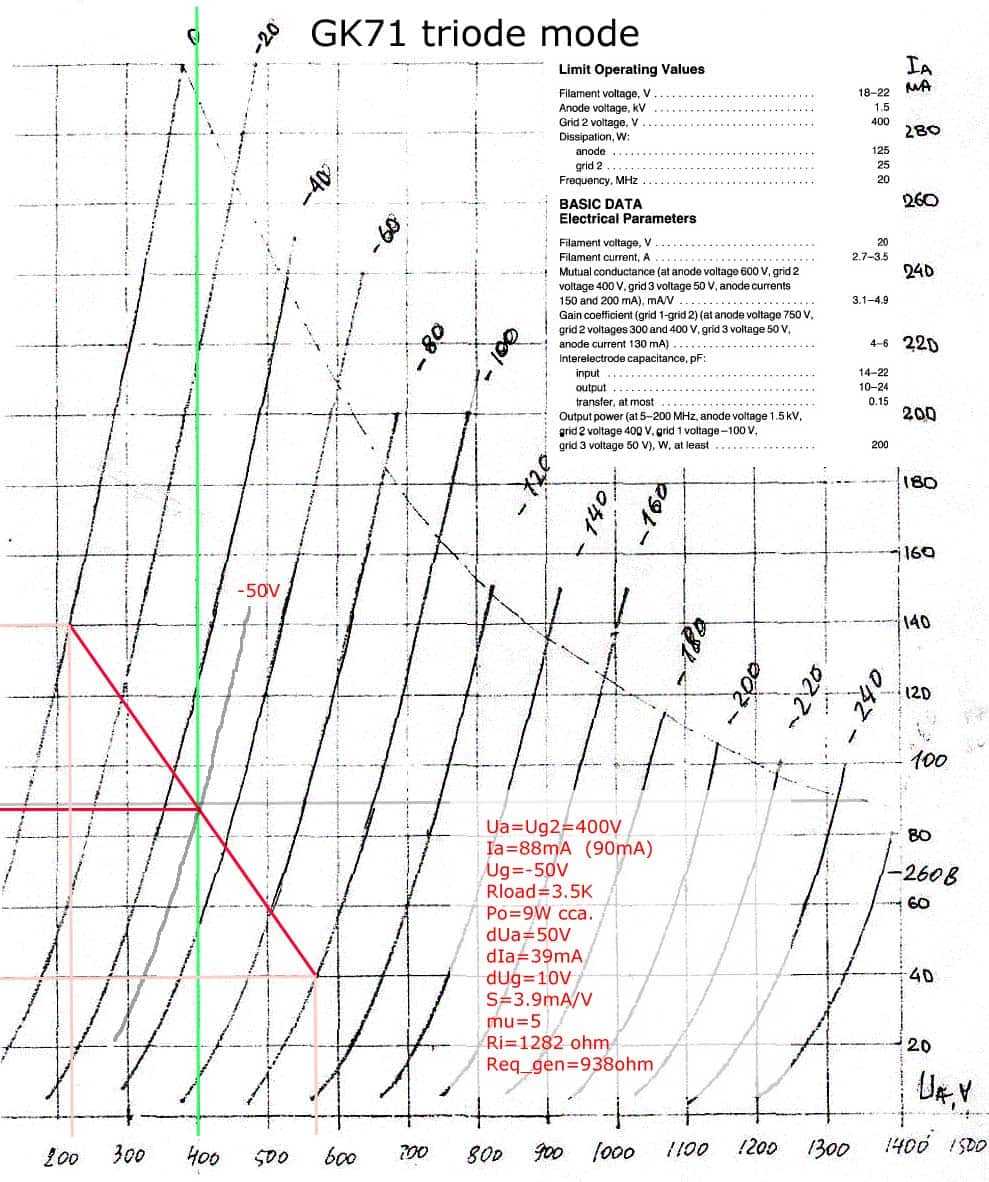

ZZZ Napisano Novembar 20, 2010 #26 Napisano Novembar 20, 2010 velka je razlika izmedju 2.6V i 20V grejanja.i -Ug je za max 400VUg2 oko 40-50V sto je samo oko duplo vise od 20V grejanja pa ce mozdato biti uzrok bruma bez obzira na tip napajanja grejanja...to sam mislio

ZZZ Napisano Novembar 21, 2010 #33 Napisano Novembar 21, 2010 sstrsat ne zameri .mislim da podatak o impedansi primara recimao 10K(ili bilo kojoj drugoj...) sam po sebi ne znaci skoro nistaBEZ ostalih podataka koji su vazni u tom kontekstu gde se ce se upotrebiti....mozda i znaci ali ne puno...dinamicko radnno stanje cevnog sistema ionanako nije radna prava nego recimo elipsana nizem opsegu.U zavisnosti od oblika te elipse da li tezi krugu ili samo liniji,zavisi Z opterecenja koje se drasticno menja a na te promene najvise uticeinduktivnost primara..U ovom slucaju, kada je za neke radne tacke(koje su odredjene cinjenicom da je max Ug2 od 400V, a to je ujedno i Ua za triodni spoj...)Ri cevi je oko 2750 oma, ako su one krive za triodni spoj tacne?provericu jos jednom, mozda sam pogresio?sto je prilicno velika vrednost a najvise utice na unutrasni otpor generatora sistematako da jos vise istice vaznost ispravne induktivnosti primarnog namotaja.nazalost kod vecih primarnih induktiviteta vece su i kapacitivnostipa je dizajn OTa dodatno slozen.teso se nalazi "kupovni" ali se moze uraditi DIY..mislim u principu nista specijalno ali ljudi samo spominju impedansu bez konkretnog kontkstanabave neodgovarajuci trafo pa posle .ziveli

ZZZ Napisano Novembar 21, 2010 #40 Napisano Novembar 21, 2010 Sstrsat, pa to isto,sto si napomenuo o rasipnom induktivitetu i totalnim kapacitivnostimasam napisao u prethodnom postu? :Viannen_loungelizard:nema veze....BBane, pa u principu nemas nikakav problem sa GK71?(mozda malo samo ima velike tolerancije - pogledati u PDF-u?).Ogranicavajuci faktor je max Ug2 koji je "svega" 400Vtako da se snaga ne povecava dodavanjem struje kroz cev....
