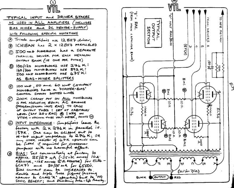

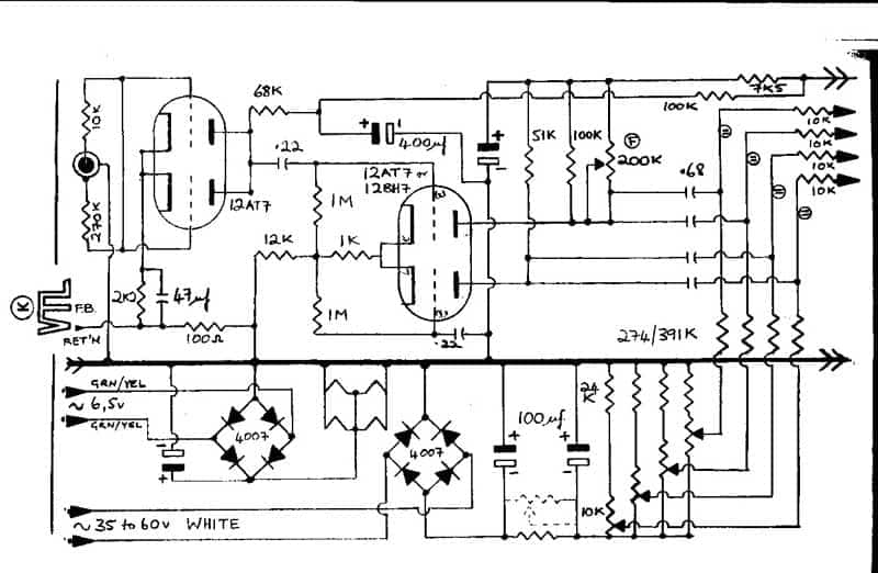

ajd za pocetak - principijelna sema svih VTL ampovakad se odlucis sta - onda konkretizacija napona i korekcija nekih vrednostiStein ce ti ukratko objasniti cake oko slika .... s tim sto samo da napomenem - kultura postovanja nalaze ne vece od 1000x1000 pixela i ne vece od 150Knaravno - izuzeci kad bas ne moze drugacije
Cek malo, zar nije trebao da bude VTL sa 84 lampom i fiksnim biasom? Pa onda odluka da li jedan ili dva para na izlazu(zavisno od zeljene snage pretpostavljam) - no dobro, ako je ovo principijelna sema - OK.Posto nisam elektronicar, pomozi jos malo, jer si ako se ne varam napisao da ostali detalji idu kad padne odluka.Jesam li dobro razumeo.Usput, nemas komentar o Steinovom predlogu za PL36?Pozdrav
ponovo procitaj sta sam ja pisao u zadnjih par postova , pa onda taj text iz VTL book ;rekoh da je to principska sema na koju kacis one izlazne koje izaberes ;topologija je no sto svira u ovom slucaju ; mozes da stavis i PL509 sto se mene tice :P a ne samo EL84 .....tip : VTL Tiny Triode je napravljen po identicnoj semi - 12AT7-12AT7-2 para EL84 u triodnom spoju ovo sto vidis na principijelnoj semi je upravo to , sa sve fiksnim biasom blabla ,s tim sto prikazan ultralinear spoj izlaznih tetroda/pentoda predstavllja samo opciju , a ne obavezu ......PL36 SE ne moram da komentarisem ; Stein je do informacije o PL36 dobio od mene ;jedino cu reci da triodno spojena EL/PL36 je linearnija od 300B ; ako to iole sta znaci ;a propo vrste/tipa lampe :u slucaju PP ampa topologija i kvalitet izlaznog trafoa su bitnije nego tip izlazne lampe , pod uslovom da si izabrao dovoljno linearnu lampu ;maltene sve pominjane u ovom threadu - pocev od opljuvanih pa do opevanih i skupih - su -bar meni - dovoljno dobre .svaka lampa je dobra za nesto , samo je treba znati iskoristiti ; a mnoge su dobre za iste stvari ...... kao i u audiophool sportu , tako i u audio elektronici - postoje mnoge (diskriminacione) istine koje su ,najblaze receno ,diskutabilne .

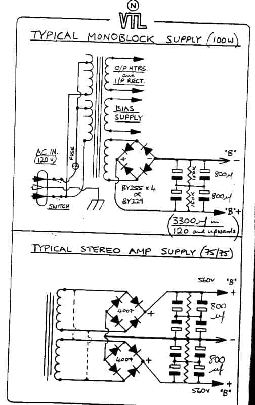

Ja bih samo dodao da ako se uzme malkice više, onda može da se smanji cena. 4 komada je već malo više u mojoj knjizi :P ... a 4700uF na 450V (525V max) je ipak ozbiljno parče hardvera...
u mojoj knjizi dovoljno za 4 kanala :)ili dobar aparat za tackasto varenje
