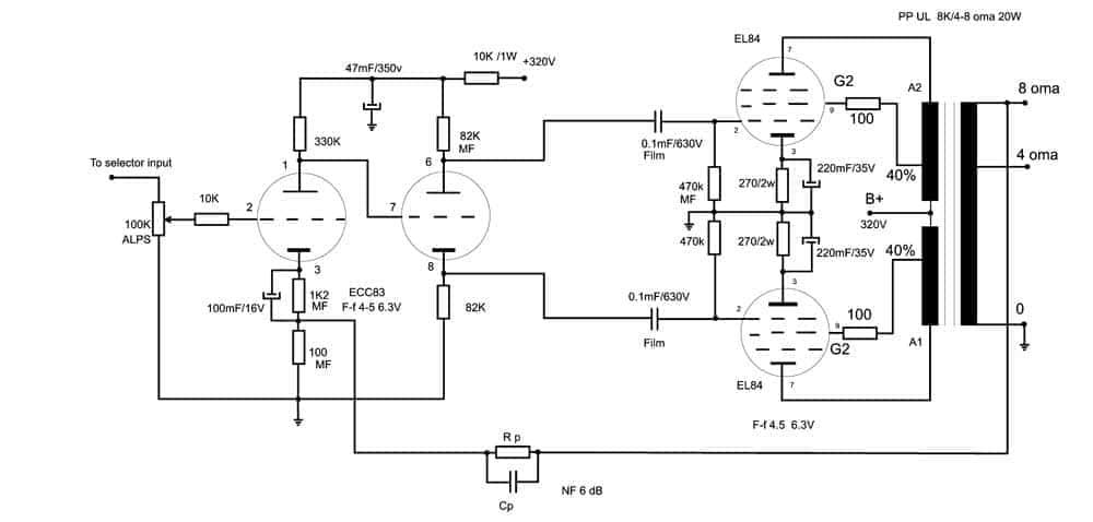

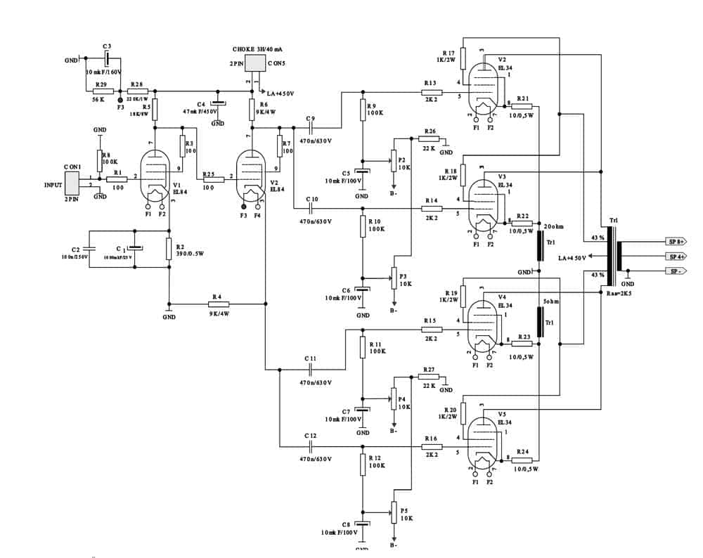

slikiceovako :EL34-70W : vbeoma zanimljiva upotreba EL84 kao triodnog ulaznog stepena i obrtaca faze/drivera izlaznih cevi ;moze da zvuci mnogo dobro ...... narocito zbog jos par caka u povratnoj sprezi preko izlaznog trafoa ( ako sam ovak ona brzaka dobro protolmacio)PP-EL84-12W - ne volem ECC83 nigde , sem u phono sekciji . tolikoRH88 - sema veoma obecava ; sama konstrukcija/sema veoma kvalitetna i dovitljiva

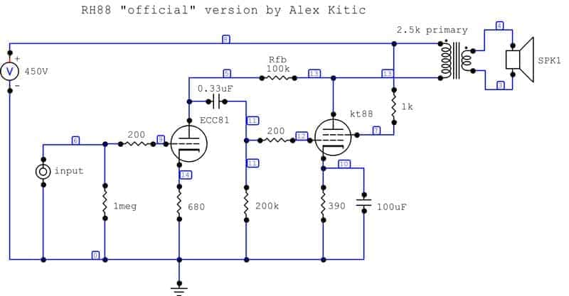

Vidim da je RH88 šema stigla i do naših krajeva (mislim na forume) te da je "postuju drugi". Pozdrav drugaru Choky-u, mogao je da me pita.Ako, ako, samo vi to momci pravite. Bolje nema... ne da je šema kvalitetna i dovitljiva, nego "čikam" da neko napravi bolju (u smislu: jednostavnija, ili jednako jednostavna -- gde pod jednostavnost podrazumevamo minimum operativnih delova i uoubičajene neizbežne delove -- a bolje svira?).Uzgred budi rečeno, RH88 je deo "druge generacije RH pojačala", a drugo pojačalo iz te serije je RH300B (tako je, sa 300B lampicom).Ja se lokalnim "tržištem" nisam bavio, pošto niko u svom selu nije prorok. Možda sam sada već dovoljno mator da se to promeni (još nisam počeo da pijem, znači, slaba 'vajda od toga...)? U svakom slučaju, zašto objavljivati originalnu (da ne koristim neku težu reč) šemu, ako to niko neće napraviti i posle se hvaliti napravljenim (ili pak kukati nad izgubljenim vremenom i novcem...).Pozdrav svima,Alex

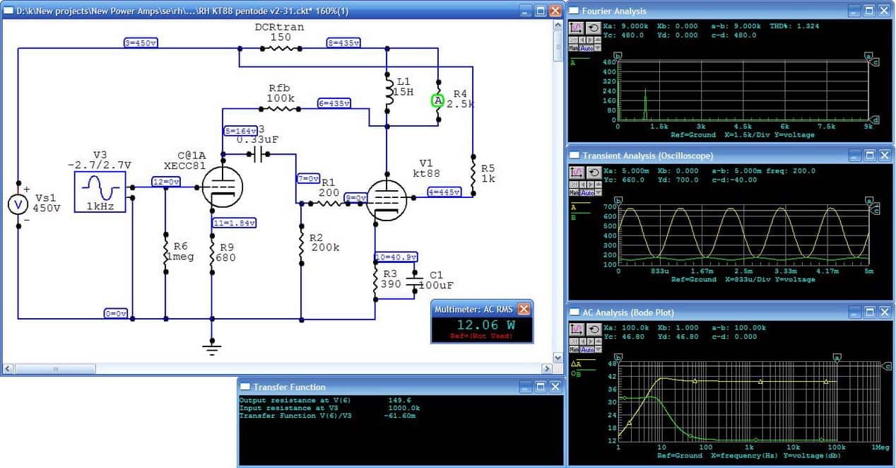

Maaaada...KT88 je malo snaznija od El34, i KT90 pashe direktno u shemu , bez modifikacija, i valjda moze da se nabavi u Srbiji povoljno, (pa EI je pravila) i Korato je (valjda) prodaje. Poslacu oficijelnu shemu ,pdf, Zenu da je okaci ovde ako hoce, takodje bih voleo da cujem komentare strucnijih ljudi ovde.
1) KT88 je mnogo snažnija od EL34; da, može da je zameni KT90 ako neko ima na raspolaganju (ali i 6550);
2) Ipak, ne paše direktno u šemu (nije to baš tako jednostavno) tj. svakako ne daje odgovarajući rezultat;
3) Zato sam razvio RH88 za te "mnogo snažnije lampice"...
A gde su komentari? Niko nije napravio?
PS: momci, gde ste skupili sve te moje "tajne fajlove" sa rezultatima simulacija?
Pozdrav,
Alex
Vidim da je RH88 šema stigla i do naših krajeva .......Pozdrav svima,Alex
dobrodosao imenjace :punk: semu sam ja postovao - iz dva razloga : prvi - momci mi je poslali da je iz pdf-a pretvorim u objavljivo na forumu (forum ne podrzava pdf kao attachment) , a drugi - ako je nacrtana i potpisana od tebe , ne treba sumnjati u funkcionalnost i kvalitet .s obzirom da su tvoje seme vec odavno javno dobro na netu , ni na momenat nisam pomislio da je ova tajna .... da jesam i na momenat - kontaktirao bih te i pitao ....mea culpa ..... :rofl: a propo pravljenja - ja je nisam isprobao ...... iskreno - nemam vremena ni za sve ono sto se meni zakuva u glavi ........ s obzirom da sam imao RH84 jedno tri meseca kao glavni amp pre nekoliko godina , ne sumnjam u potencijal .jos jednom - dobrodosao ..... sa zeljom da budes nezniji nego na big DiyA :rofl:
