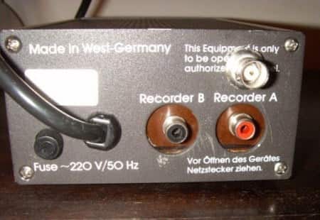

Pade mi nešto na pamet. El zna neko gde bi imalo da se uzmu (ili kupe :sarcastic_hand:) profili kao sa slike, Mehatronika ih ima za izradu kutija.Zvao sam i pitao, u principu to im je repro materijal i ne bi prodavali...Bilo bi zabavno imati par metara ovoga na lageru, pa kad zatreba kutija bonsek u ruke i eto lepe kutije po meri...Možda bude zanimljivo još kome.

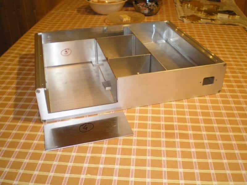

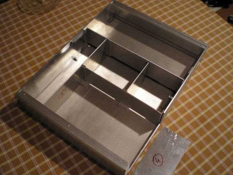

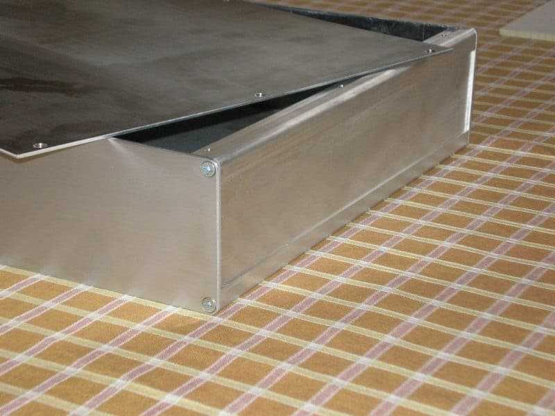

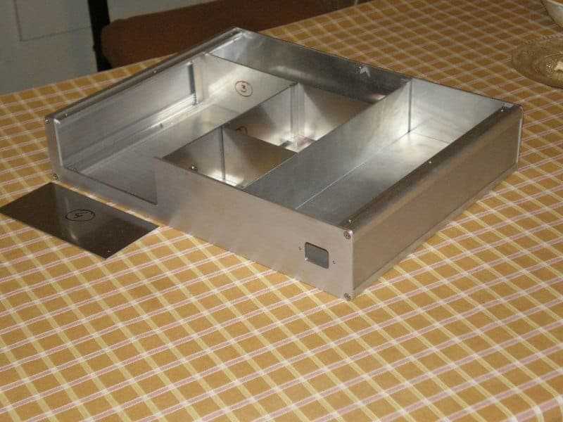

Evo kao dodatak par fotki jednog kućišta za cevni preamp koje sam radio pre godinu -dve .Kutija je naručena od Mehatronike, sirova bez jedne jedine rupe i plastifikacije, samo limovi i profili.Sve drugo što je trebalo raditi, seckanje, pregrade, navoje i ostalo sam radio ja.Ovakva kutija nije baš pogodna za eloksiranje, zbog kvaliteta limova. Zato mogu da se plastificiraju.

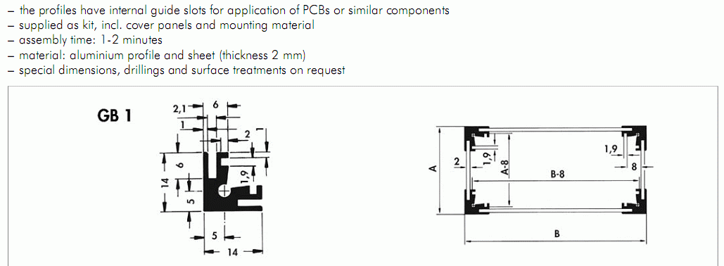

Evo gledam Fischer katalog i ovoga 'GB 1' bih pazario jedno 4-5 metara, ali i u njihovom katalogu je naveden samo kao deo kit-kompleta (cela kutija) - ne daju profil sam za sebe...Jel' ti znas neki nacin na koji bi 'gb 1' bio savrseno nabavljiv?post-20-099230700 1286318138_thumb.gif
Gujo, dobri su ovi profili iako nisu bog zna koliko izgledni.
Pravio sam neke kutijice za ispravljače i regulatore, jednom rečju radioničku elektroniku.
Nije zgodan za veće kutije, 19" i slično, zato jer se limovi uvlače u šlic 2mm, pa kad treba otvoriti kutiju radi neke intervencije, obavezno sledi skidanje zadnje strane.
Naravno kome to ne smeta a cena mu odgovara, mogućnost je odlična.
