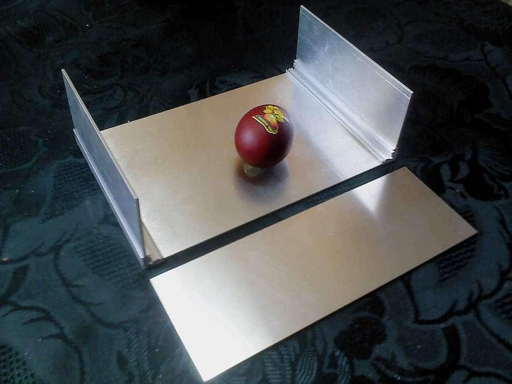

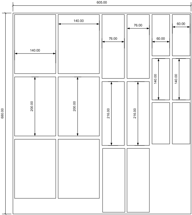

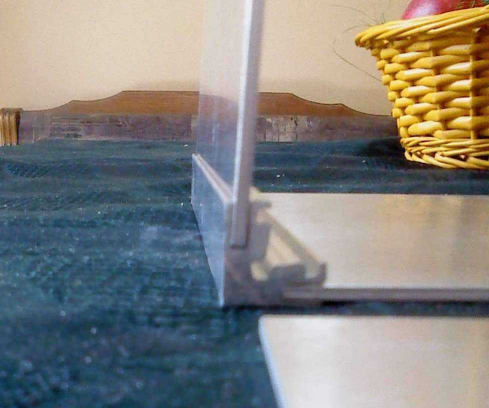

Evo Gujo, iseckao je meni Leonardo za tri kutije 216 x 76 x 144 (W x H x D) mm. Kutije su potpuno pravilni paralelopipedi, a ko hoce da prednja ploca bude sira/visa od same kutije, treba da poveca mere kod polovine parcica velicine 216 x 76 mm.Mere su takve jer profil hvata lim samo donekle i 8 mm bi virilo sa svake strane da odgovarajuce stranice (prednja i zadnja) nisu malo duze i sire.Sve u svemu, profili su lutka :good2:post-20-0-91428100-1303814425_thumb.gifpost-20-0-74131700-1303815064_thumb.jpgpost-20-0-08577600-1303814820_thumb.jpg
