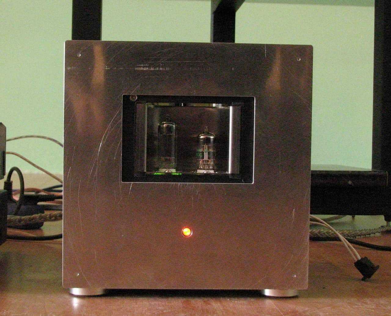

Ovo je stereo izvedba pa mi ne treba još jedna kockica...Praviću još jedan, ali bez lampi, samo za subwoofer. Zapravo, pojačalo je napravljeno, samo treba da se strpa u neku kutiju. Ova je podosta skupa igra, a pošto mi sub-pojačalo nije važno da bude nešto extra posebno lepo (ekskluzivno), onda ide u diskretnu kutiju... Ipak, pre svega ostalog, još treba da pripremim tajmer za mrežni trafo Quada pa da zatvorim kutiju i finiširam prednju ploču.Elem, probao da isključim NS10 iz muzičke vrteške, samo sa regulacijom u CD plejeru, i moram reći da sam se baš iznenadio. Zvučno, bolje, a razlika čini mi se čak i veća nego između Quada sa i/ili bez lampi. Bojim se da upravo kopam novu jamu... :character13:edit: I da...Sada mi ova plava za indikaciju uključenosti baš onako... bljak...
Indikator LED zamenjen...Ovako mi manje smeta, štaviše...post-13-0-05705200-1294395370_thumb.jpg

Nije još gotovo :)Treba da rešim spajanje prednje Alu ploče, stakla i inox ploče (sa natpisom i finalnom dimenzijom prozorčeta za lampe). Sve je tu (već prikazano) samo da to uradim kako valja. Pošto inox ploča nema predviđene rupe za vijke, a staklo takođe, ostaje mi da izvedem ili neku varijaciju na temu lepljenja ili neku verziju od onih sa prethodnih strana... Pošto Al ploča stoji uz pomoć 4 mala M3 vijka, možda se okušam lepljenjem...

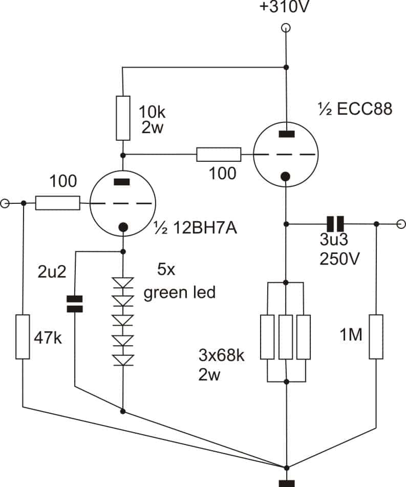

Sto Volem Otpornike :) Jebes CCS-tehnika zakaze :)A i uvek sam voleo zute LED-ove vise od plavih, ko li ih samo izmisli...
Ne znam u čemu je tako velika prednost CCS-a jer koliko sam uspeo da shvatim kako radi, opet na kraju zavisi od otpornika, i to još više, plus zavisi i od poluprovodnika, ovih opet, ima u zilijardama podvarijeteta unutar iste oznake tipa da je usklađivanje ispalo praktično prezahtevno za moje skromne sposobnosti koje se uglavnom svode na polu-originalne ideje i sirovu upornost... Verovatno je konačan produkt 3-4 otpornika i dva tranzistora stabilnije napajanje strujom, i nemam ama baš ništa protiv toga, ali sam u ovom slučaju jednostavno toliko puta bezuspešno pokušao da navedem sklop da radi da jednostavno nisam imao više živaca da pokušavam...Ova moja je "amber" ne žuta, i koristio sam ih i sa F5... Samo treba paziti. Unutar granica u kojima radi, veličinom reda struje koja joj se pusti, menja boju :)

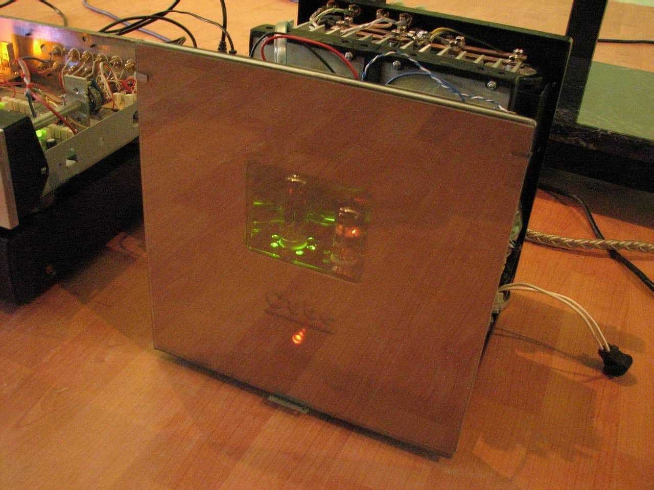

Lepo :thumbup:Još ono dimljeno staklo, eto materijala za thread Lepota dizajna.
ostaje ti samo da verujes da ce bolje da radi sa CCSne znam sta si uspeo da zeznes opetovano ........ ali sa DN2450 - s obzirom da je CCS u vidu dvokrajnika ( sklop samo sa pozitivnim i negativnim krajem ) nema sanse da bilo sta zeznesmislim - Generg je napravio Babelfish J2 PtP ............ 90% tvog frustrirajuceg iskustva je proisteklo iz toga sto si imao crknute osigurace u oba instrumenta , pa nisi mogao da izmeris i ono malo sto si morao ( a nisi umeo drugacije ):tongue10:
ostaje ti samo da verujes da ce bolje da radi sa CCSne znam sta si uspeo da zeznes opetovano ........ ali sa DN2450 - s obzirom da je CCS u vidu dvokrajnika ( sklop samo sa pozitivnim i negativnim krajem ) nema sanse da bilo sta zeznes90% tvog frustrirajuceg iskustva je proisteklo iz toga sto si imao crknute osigurace u oba instrumenta , pa nisi mogao da izmeris i ono malo sto si morao ( a nisi umeo drugacije ):tongue10:
Misliš li na ovako nešto? http://www.diyaudio.com/wiki/DN2450_based_CCS_used_as_sink_bias_block_for_an_output_tubeIli na DN2540?
slicnobice ti nacrtanoBataBane je nabavljao iste u Mikroprincu
To su oni sa kojima je spaljivao svoje Germanijume? :crazy:
