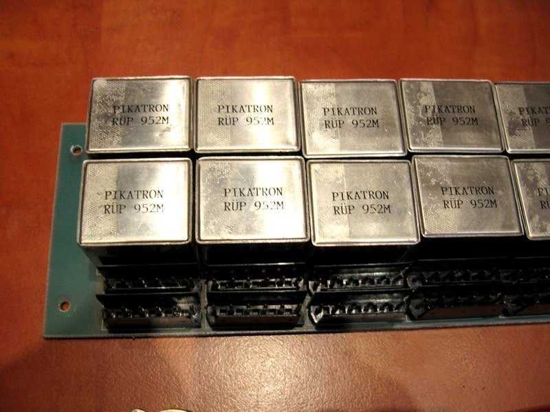

Za izlaz ja spermio transformatore :cheers: 600 ohm 1:1
vidim da ih imas taman za 5 komada :thumbup:
Eh da mi je dva komada :thumbup:
nedostaje ti znak pitanja ;vidis da kolezi ima 5 pari ......
