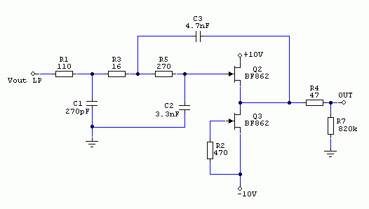

Sipi Napisano Jul 3, 2009 Share #38 Napisano Jul 3, 2009 A ovako bi to izgledalo sa JFET bufferom - moze i k170BL ili V, al' nakon sto sam probao BF862 ne vracam se nazad Imalo bi tu jos malo da se dotera, ali in situ - uparivanje/kontrola offset-a i sl. al' generalno to bi bilo to:Aktuelna je i Curl-ova sema (push-pull buffer sa k170/j74, kao u LDR) kome se svidja, meni licno bolje zvuci ova, Single Ended buffer, a la B1. Curl-ova sema bi imala prednost u odnosu na SE varijantu sa k170BL/GR jer moze da vozi niza opterecenja (1k), ali u odnosu na BF862 i k170V ta prednost se gubi, ostaje da se bira po sluhu Link to comment Podeli na ovim sajtovima More sharing options...

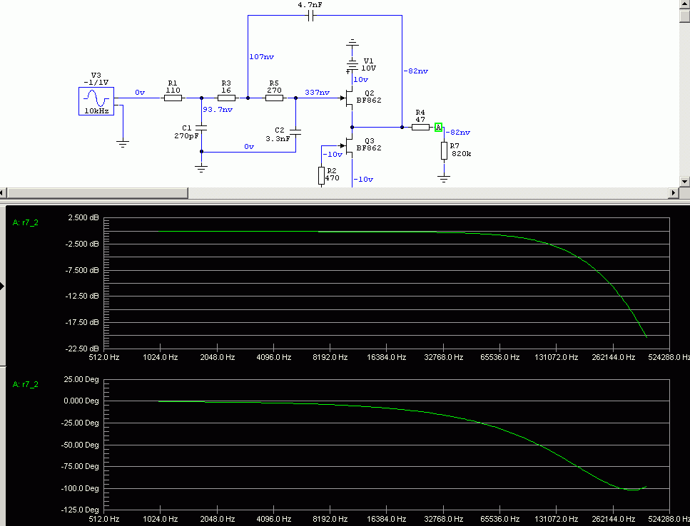

Sipi Napisano Jul 3, 2009 Share #39 Napisano Jul 3, 2009 Evo kako bi izgledala karakteristika LP filtera (atenuacija u dB i faza): Link to comment Podeli na ovim sajtovima More sharing options...
