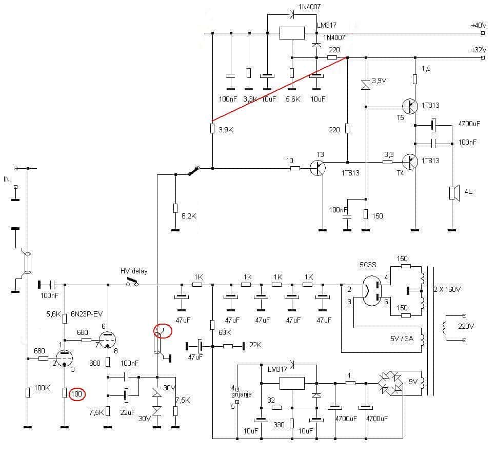

bata bane Napisano Jul 11, 2010 Autor Share #113 Napisano Jul 11, 2010 Pitanje...koliko je W otpornik od 3.9K i jer mogu da ga premostim kao na slici?masa signala koja ide prema Ge delu nije prikacena na masu, jer to tako treba?mora pitam sta cu Link to comment Podeli na ovim sajtovima More sharing options...
Zen Mod Napisano Jul 11, 2010 Share #114 Napisano Jul 11, 2010 taj isti 3K9 koji je bio do sada masu imas - treba da spojis u jednoj tacki mase napajanja Ge dela i cevnog dela onda signal vodis kako je Barba narisa Link to comment Podeli na ovim sajtovima More sharing options...

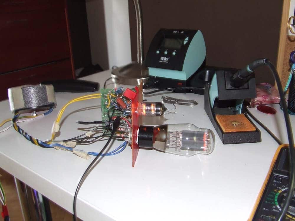

bata bane Napisano Jul 11, 2010 Autor Share #115 Napisano Jul 11, 2010 Paklena makina je pustena u rad i RADI! Mogu da vam kazem da sam imao tremu prilikom ukljucenja....reko ko ce sve izpocetka :buehehe:Kako radi...pa drugacije Moj CD nije tu pa sam pustio radio samo da vidim jel fercera E sad, pitanje za strucni kadar....umesto 8.2K stvio sam 9K...jer to moze da pravi problem i radna tacka je oko 18.5V umesto 16.5V... sta da menjam Link to comment Podeli na ovim sajtovima More sharing options...
Sipi Napisano Jul 11, 2010 Share #116 Napisano Jul 11, 2010 ...sta da menjam Pa frizuru, normalno! :buehehe:Bez zezanja - taj 8k2 je deo delitelja napona koji polarizuje bazu T3. Ti si stavio 9k pa imas malo veci napon. Stavi paralelno sa tim 9k jedan trimer od bar 100k i polako ga mrdaj od maksimalne prema manjoj vrednosti dok ne dobijes zeljeni napon. Kad se to desi, skini trimer, izmeri ga i zalemi umesto njega fixni otpor najblizi vrednosti izmerenoj na trimeru. Link to comment Podeli na ovim sajtovima More sharing options...

bata bane Napisano Jul 11, 2010 Autor Share #122 Napisano Jul 11, 2010 ama bane - prosvira li ?Cuj jel svira...he,he i svira i svetil, bog te mazo Ma usro sam se ko grlica, reko ne mogu vise da proveravam....paliiii Pusto sam tuner jer CD nije tu, onako na prvu extra, jedino mi se cini da ima malo manje basa...moz bit zbog no-name spreznog conda ali da ne bude zabune...zadoooovoljan sam i sa zvukom i sa ucinkom ;)5K u paraleli sa 7.5K je otprilike mera...oko 16.8V Link to comment Podeli na ovim sajtovima More sharing options...
bata bane Napisano Jul 12, 2010 Autor Share #123 Napisano Jul 12, 2010 Pa drugari, prvi "ozbilniji" utisak je da je DRUGACIJE Obzirom da prvi put mogu da uporedim cevi i tranzistore na jednom malom delu sistema, definitivno na prvu prirodnost srednjeg dela spekta.Imam utisak da su i svi instrumenti u prostoru lepo uobiceni i zaokrugljeni, za razliku od Ge ulaznog dela koji je u odnosu na ovo malo vise "analitican" sa vise nekih detalja, ali ponekads preti da bude "sterilan".Sa cevkama sve "lepo" zvuci i ne primecuju se toliko ukoliko se naprvave neke izmene na sistemu.Ma sta vam ja pricam, ja sam to pravio...pa to mora da radi najbolje od svega sto postoji u ovom delu zemaljske kugle ...nego sta! Link to comment Podeli na ovim sajtovima More sharing options...

bata bane Napisano Jul 14, 2010 Autor Share #125 Napisano Jul 14, 2010 Sprava radi i radi jako, jako lepo.... U pocetku sam bio mal skeptican, medjutim kako vreme prolazi tako cvke sviraju sve lepse i lepse Malo sam se zezao sa otprnikom od 8.2K na masi signala kako bih mu stabilisao radnu tacku Ge dela...tu ce biti jos malo igranja...Po mojoj proceni da bi radna tacka Ge dela bila stabilna, razdelnik napona na bazi Ge drajvera, bi trebao da bude ispod 3,9k, a deo prema masi ispod 3K... ali za sad ce malo da uzivam i ovako Kako sam dokon ovih dana, vec razmisljma kako bih mogao dodatno da "friziram" cevni sklop...naravno ogranicen sam jedino izlaznim naponom trafoa Mozda neki anode choke, za pocetak Link to comment Podeli na ovim sajtovima More sharing options...

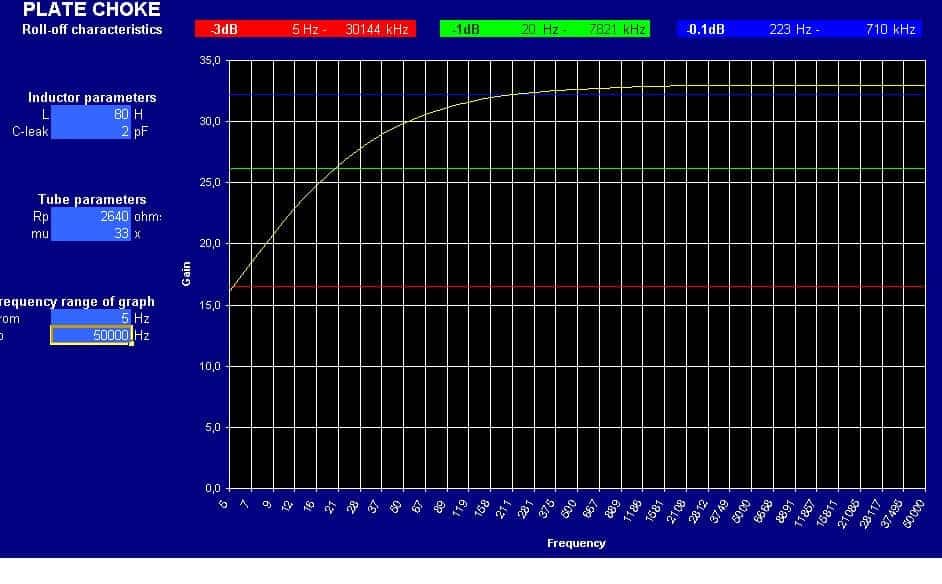

bata bane Napisano Jul 14, 2010 Autor Share #126 Napisano Jul 14, 2010 Mozda neki anode choke, za pocetak Kako se proracunava anodni choke, jer ima neki program Link to comment Podeli na ovim sajtovima More sharing options...
Zen Mod Napisano Jul 14, 2010 Share #127 Napisano Jul 14, 2010 ups mladunac ....... :Viannen_loungelizard:ima program ....... mada moze i digitron ,mastiljava olovka i 1,5 formula :buehehe:garant sam to vec negde postao , al' da ne trazis ......evo ti par handy formularcica .......kasnije cu da vidim da li si se snasao ....... kad postavis potpitanja ( gadjaj da choke ima istu impedansu na - recimo - 5Hz kolika je unutrasnja otpornost cevi ) TUBE THEORY & KKE.rar Link to comment Podeli na ovim sajtovima More sharing options...
bata bane Napisano Jul 15, 2010 Autor Share #128 Napisano Jul 15, 2010 Aj shibni mi na mail, ali ne zip-ovanu varijntu, ne mog da otvorim Zip sa ovog kompa Link to comment Podeli na ovim sajtovima More sharing options...
bata bane Napisano Jul 15, 2010 Autor Share #129 Napisano Jul 15, 2010 Aj shibni mi na mail, ali ne zip-ovanu varijntu, ne mog da otvorim Zip sa ovog kompa Sve reseno Plate choke calc. sam vec imao, ali ne umem da popunim Link to comment Podeli na ovim sajtovima More sharing options...
Zen Mod Napisano Jul 15, 2010 Share #130 Napisano Jul 15, 2010 evo ti pokaz - u calc unesene kataloske ( ne realne - u pretpostavljenoj radnoj tacki ) vrednosti za mi (33) , Ri (2650) onda variras L choke , kao i leaking capacitance , da dobijes sto siri opseg - od dole i od gore dobar plate choke nije lako napraviti - upravo zbog leaking capacitance ( bolje receno parasitic capacitance ) ; razlozi su jednostavni - kao dvokrajni elemenat ( postoji razlika potencijala izmedju krajeva , jer postoje realne i imaginarne komponente u kompleksnoj impedansi ) nezeljena nam je kapacitivnost - ona se javlja izmedju sukcesivnih slojeva namotaja jer se isti nalaze na razlicitim naponskim potencijalima , sto AC , sto DC daklem - proba pa udri jedan od trikova je da se u red sa glavnim choke-om veze jedan mali pomocni choke , koji takodje ima parazitnu kapacitivnost , ali se onda te dve parazitne kapacitivnosti vezu serijski ...... i dolazi do njihovog delimicnog neutralisanja Link to comment Podeli na ovim sajtovima More sharing options...
