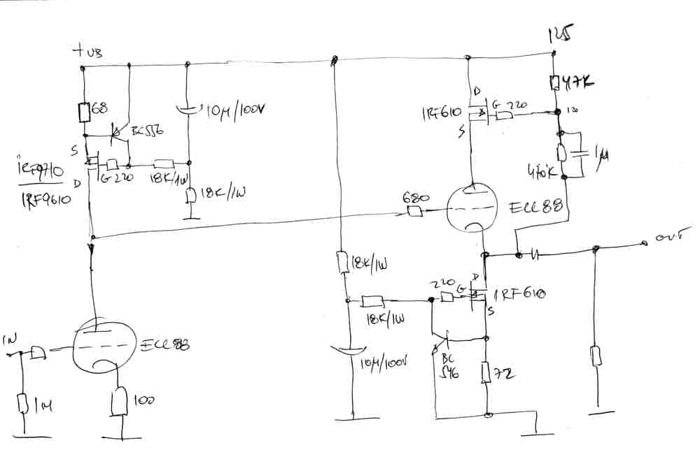

bata bane Napisano Jul 19, 2010 Autor Share #155 Napisano Jul 19, 2010 a CCS ce biti nacrtan veceras Link to comment Podeli na ovim sajtovima More sharing options...
Daudio Napisano Jul 19, 2010 Share #156 Napisano Jul 19, 2010 Бане,полако,Знајући Зена нацртаће ти опет неке јотове и фетове а то није ни германијум ни лампа.Слушај мало то што си рукотворио, па да размислимо о неком лампашком CCS-у Link to comment Podeli na ovim sajtovima More sharing options...
Zen Mod Napisano Jul 19, 2010 Share #157 Napisano Jul 19, 2010 'bo te lampaski CCStreba mu bar ECL82 ili neki posten EF za to - a to greota turati za CCS Link to comment Podeli na ovim sajtovima More sharing options...
Daudio Napisano Jul 19, 2010 Share #158 Napisano Jul 19, 2010 'bo te lampaski CCStreba mu bar ECL82 ili neki posten EF za to - a to greota turati za CCSА није ти греота бацати 200вати на дисипацију?Ионако има везе у Москви,наћи ће се нека 19П или слично Link to comment Podeli na ovim sajtovima More sharing options...
Zen Mod Napisano Jul 19, 2010 Share #159 Napisano Jul 19, 2010 19П - za cega - CCS ?nece da moze Link to comment Podeli na ovim sajtovima More sharing options...
Daudio Napisano Jul 19, 2010 Share #160 Napisano Jul 19, 2010 19П - za cega - CCS ?nece da moze реко и слично,не гледим у шеме но онако,ајде може и 6П Link to comment Podeli na ovim sajtovima More sharing options...
bata bane Napisano Jul 24, 2010 Autor Share #161 Napisano Jul 24, 2010 Aj sad, kompromisno resenje, samo rec'te...da ili ne Dal je moguce napraviti od rusa taj CCS za 6n23p, mislim da li bi bilo komplikobvano, obzirom da radi stabilno i sa zenerkom samo Link to comment Podeli na ovim sajtovima More sharing options...
Sipi Napisano Jul 24, 2010 Share #162 Napisano Jul 24, 2010 Aj sad, kompromisno resenje, samo rec'te...da ili ne Dal je moguce napraviti od rusa taj CCS za 6n23p, mislim da li bi bilo komplikobvano, obzirom da radi stabilno i sa zenerkom samo Bane, a gde bi ti da stavis CCS?Kao radno opterecenje triode?Umesto koje zenerke? Svasta si nasarao po toj semi, 'ajde preciznije, sta tacno hoces - malo ti je konfuzno pitanje? Link to comment Podeli na ovim sajtovima More sharing options...
bata bane Napisano Jul 24, 2010 Autor Share #163 Napisano Jul 24, 2010 Bane, a gde bi ti da stavis CCS?Kao radno opterecenje triode?Umesto koje zenerke? Svasta si nasarao po toj semi, 'ajde preciznije, sta tacno hoces - malo ti je konfuzno pitanje? Jasno je da nije jasno, kada se nisam lepo odrazio...Da li bi mogao da se prilagodi CCS kao sto koristim za izlaznog rusa,ali da bude cevni anode load...ako sam dobro shvatio, odnosno i za prvi cevni stepen i za CF...spomenuh da radi stabilno i sa zenerkom da mu ne treba jos jedan tranzistor...bar u tom delu gde sam ga probao jer sad bar malo jasnije Link to comment Podeli na ovim sajtovima More sharing options...
Sipi Napisano Jul 24, 2010 Share #164 Napisano Jul 24, 2010 Hajde da vidimo da li smo se sad razumeli: :Dti bi hteo da u cevnom, ulaznom sklopu, upotrebis CCS identican onome u izlaznom stepenu pojacavaca snage, ali prilagodjen ulozi radnog opterecenja anode prve triode i jos jedan, namenjen ulozi radnog opterecenja katode druge triode ?Zenerku pominjes kao komponentu koja obezbedjuje referentni napon za rad CCS-a (kao u izlaznom stepenu) i zelis da takve, topoloski identicne, CCS-ove koristis i u ulaznom, cevnom stepenu. Smatras da bi takvi CCSovi (sa zenerkom) bili sasvim dobri, i ne zelis da koristis drugu vrstu CCSa gde Vbe dodatnog tranzistora predstavlja naponsku referencu za rad CCSa ?Ako sam tacno interpretirao tvoja pitanja, odgovor je: da, to je moguce.Pri tome, kljucno je znati dve stvari:- kako da prilagodis CCSove za rad u zeljenim uslovima? (Ia prve triode je 9.8mA, a druge je 8.8mA) - sta time dobijas: a) vece pojacanje prve triode jer je dinamicki otpor CCSa znatno veci od sadasnjih 5k6 i b )nesto nizu izlaznu impedansu katodnog folovera (druge triode).Ja znam da ne bih bio zadovoljan rezultatom takve egzibicije, ali ima i onih koji to smatraju ispravnim postupkom. Dakle, tvoj amp, tvoja odluka... Link to comment Podeli na ovim sajtovima More sharing options...

bata bane Napisano Jul 24, 2010 Autor Share #167 Napisano Jul 24, 2010 Него Бане управо јавили да је почела епидемија беснила и да треба вакцинисати кућне љубимцеJa primio, ali ne pomaze Macka ne mora, pas mora...al ne nelson :PP.S. uff, sreca pa me Sipi gotivi, inace.... Link to comment Podeli na ovim sajtovima More sharing options...
