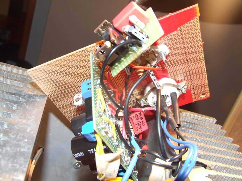

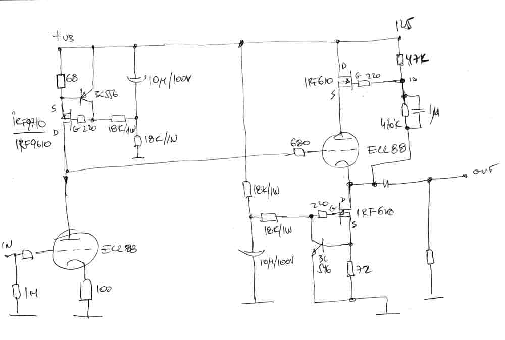

bata bane Napisano Avgust 28, 2010 Autor Share #211 Napisano Avgust 28, 2010 Odose gosti i mora se menta zabavaiti Po shemi Zen-a, sklopljen CCS...i montiran...napetost u vazduhu...uskoro ukljucenje Link to comment Podeli na ovim sajtovima More sharing options...
Zen Mod Napisano Avgust 28, 2010 Share #212 Napisano Avgust 28, 2010 fingers crossed Link to comment Podeli na ovim sajtovima More sharing options...
bata bane Napisano Avgust 28, 2010 Autor Share #213 Napisano Avgust 28, 2010 fingers crossed koliko mA..rece da treba...10ak Link to comment Podeli na ovim sajtovima More sharing options...
Daudio Napisano Avgust 28, 2010 Share #214 Napisano Avgust 28, 2010 Ја могу само да додам да му је DVD стварно очајан.Сво време је вртео неке дискове а на TV-у никако да се појави слика. А сад једна озбиљна критика упућена домаћину :Бане за половину се никако не каже мања, него лепша ,дража или мила!Мислио ти на жену или дете свеједно А дружење је било на нивоу,са или без Зеноваче,небитно.Кад је од срца и богу је драго Link to comment Podeli na ovim sajtovima More sharing options...
Zen Mod Napisano Avgust 28, 2010 Share #215 Napisano Avgust 28, 2010 koliko mA..rece da treba...10ak aha gore okodole 1-2 manje Link to comment Podeli na ovim sajtovima More sharing options...
Daudio Napisano Avgust 28, 2010 Share #216 Napisano Avgust 28, 2010 Куку Бане,де си сад нашо да се играш...Зен се вратио са одмора и сад кад ти проспе нове идеје,нећеш се извући до Божића. Link to comment Podeli na ovim sajtovima More sharing options...
bata bane Napisano Avgust 28, 2010 Autor Share #217 Napisano Avgust 28, 2010 aha gore okodole 1-2 manjeNesto se sj...lo, na anodi jedan manje od 1mA, a na drugoj divlja raste do preko 30mA u nekoliko sekundi ...oma iskljucujem... Link to comment Podeli na ovim sajtovima More sharing options...
bata bane Napisano Avgust 28, 2010 Autor Share #218 Napisano Avgust 28, 2010 Куку Бане,де си сад нашо да се играш...nista me ne pitaj Link to comment Podeli na ovim sajtovima More sharing options...
bata bane Napisano Avgust 28, 2010 Autor Share #219 Napisano Avgust 28, 2010 J aprobao bez lampe kao sto si mi reako , onako na brzinu par sekundi.... Link to comment Podeli na ovim sajtovima More sharing options...
Zen Mod Napisano Avgust 28, 2010 Share #220 Napisano Avgust 28, 2010 sta da ti kazem - mora da radi ;nisam ti u bucama , pa ne znam sta i kako si napravioostavi veceras i sutra mirne glave Link to comment Podeli na ovim sajtovima More sharing options...
