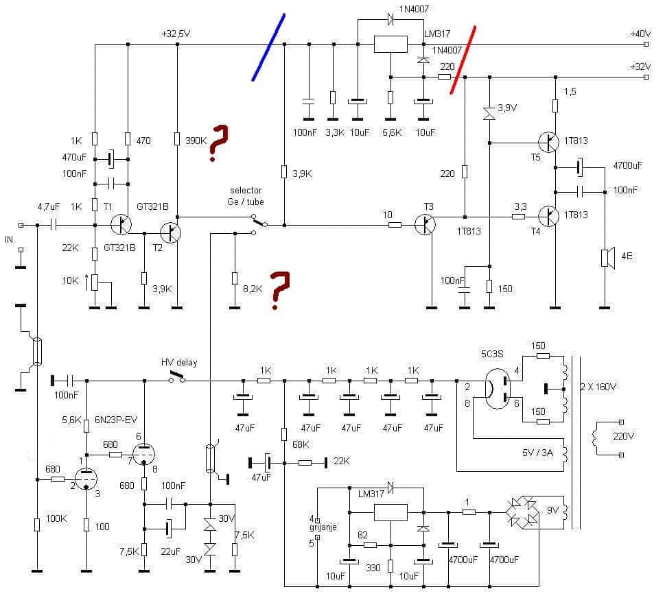

bata bane Napisano Jul 9, 2010 Autor Share #91 Napisano Jul 9, 2010 Posto mi bog ne da mira, razmisljam da privremeno potpuno otkacim ulazne Ge tranzistore i prikljucim cevke, posto ce proci neko vremee dok ne smislim i uradim sistem sa relejima za pebacivanje jal Ge ,jal ceve E sad, kako je najbenignije to uraditi, ocu reci gde bi bilo naj da ga isecem Link to comment Podeli na ovim sajtovima More sharing options...
Zen Mod Napisano Jul 9, 2010 Share #92 Napisano Jul 9, 2010 .......... Link to comment Podeli na ovim sajtovima More sharing options...
Sipi Napisano Jul 9, 2010 Share #93 Napisano Jul 9, 2010 Zene, da ne bude preopterecen CF sa 8k2 i 7k5 u paraleli ? Link to comment Podeli na ovim sajtovima More sharing options...
Zen Mod Napisano Jul 9, 2010 Share #94 Napisano Jul 9, 2010 nisam nesto preterano analizirao - to je Barbin posao , pa se ja ne bih pacaoja bih to nacrtao ionako - dobro - ne sa vise delova , nego bih drugacije razbacao iste :rofl:izbacio timere a ubacio kaskode i ccs -ove dakleM - ne pacam , samo pripomazemRout je reda 100-njak oma Link to comment Podeli na ovim sajtovima More sharing options...
bata bane Napisano Jul 9, 2010 Autor Share #95 Napisano Jul 9, 2010 nisam nesto preterano analizirao - to je Barbin posao , pa se ja ne bih pacaoja bih to nacrtao ionako - dobro - ne sa vise delova , nego bih drugacije razbacao iste Ama ljudi, jer ja da palim makinu , se pravite vazni sa tim skraacenicama sa 3 i 4 slova Link to comment Podeli na ovim sajtovima More sharing options...
Zen Mod Napisano Jul 9, 2010 Share #96 Napisano Jul 9, 2010 ama pali - sto slusas sve sto zaludne babe pisu jedne drugima:Viannen_loungelizard: Link to comment Podeli na ovim sajtovima More sharing options...

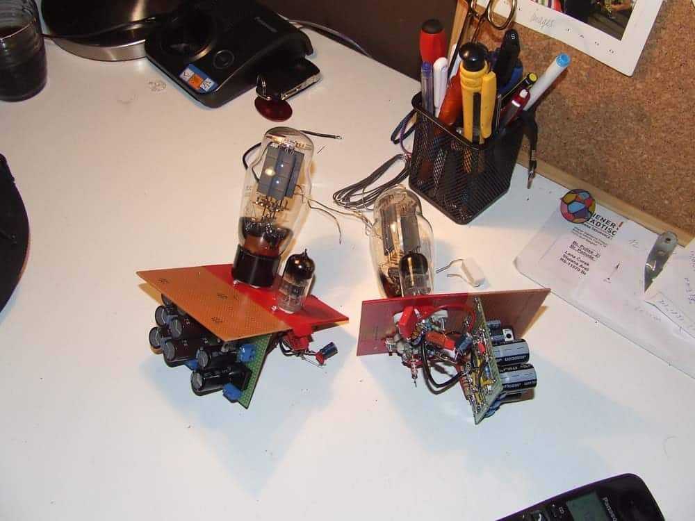

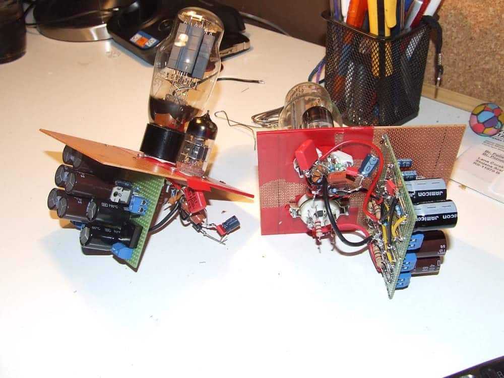

bata bane Napisano Jul 9, 2010 Autor Share #99 Napisano Jul 9, 2010 Evo najzad je stigao fotoaparat,evo par fotki kako izgledaju "cevni moduli" koje cu nadam se uspeti da umetnem u monoblokove... e ko me tero da se... Link to comment Podeli na ovim sajtovima More sharing options...
bata bane Napisano Jul 9, 2010 Autor Share #100 Napisano Jul 9, 2010 ... Link to comment Podeli na ovim sajtovima More sharing options...
Zen Mod Napisano Jul 9, 2010 Share #101 Napisano Jul 9, 2010 :Viannen_loungelizard:oguli tu izolirku da predupredis samoguljenje:buehehe:ova recenica se moze upotrebiti na hiljadu objekata i radnji "operi auto da predupredis samopranje""pojacaj muziku da predupredis samopojacavanje " Link to comment Podeli na ovim sajtovima More sharing options...

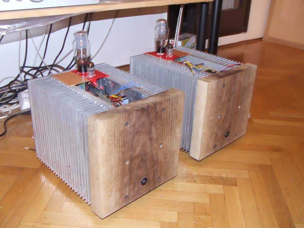

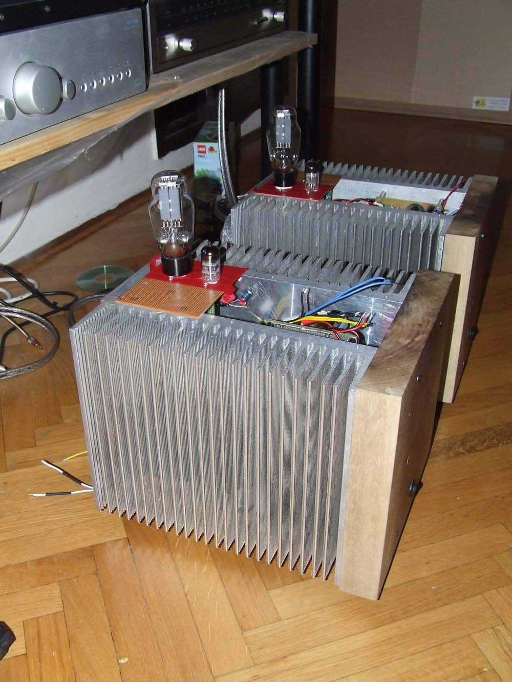

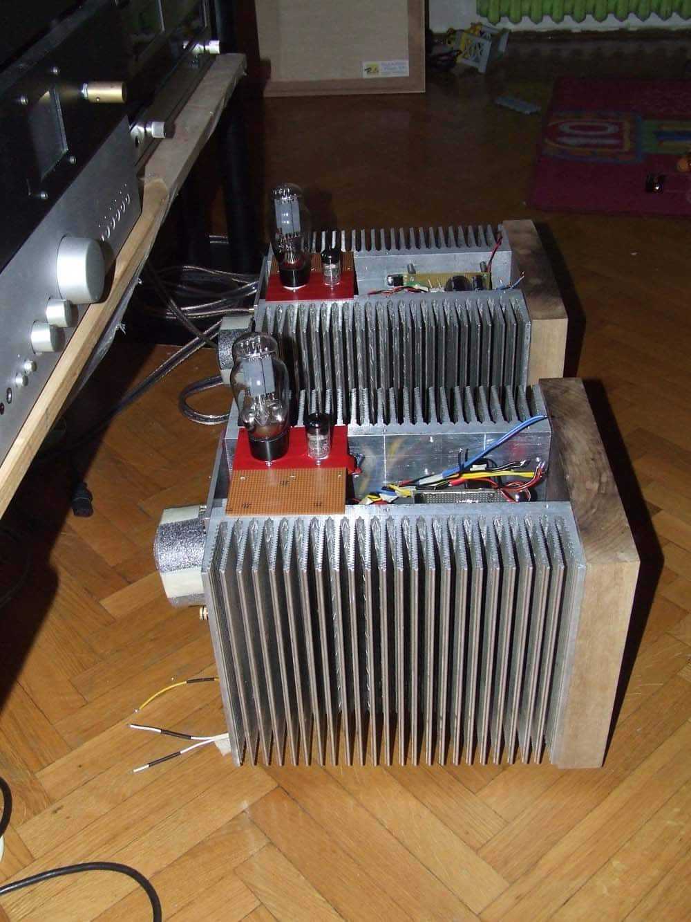

bata bane Napisano Jul 9, 2010 Autor Share #107 Napisano Jul 9, 2010 A sad malo ozbiljninije Evo kako bi trebalo sve to da izgleda, za preliminarnr probe, narvano Za zapisnik, izolir traku ne skidam! :coffee:i jos....i jos... Link to comment Podeli na ovim sajtovima More sharing options...
Zen Mod Napisano Jul 9, 2010 Share #108 Napisano Jul 9, 2010 i - mani se fashion week-a ,kako to svira ? Link to comment Podeli na ovim sajtovima More sharing options...

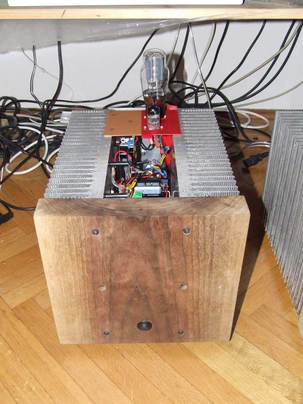

bata bane Napisano Jul 9, 2010 Autor Share #109 Napisano Jul 9, 2010 Sa zadnje strane se vidi trafo upakovan u zastitnu foliju.... Link to comment Podeli na ovim sajtovima More sharing options...
bata bane Napisano Jul 9, 2010 Autor Share #110 Napisano Jul 9, 2010 i - mani se fashion week-a ,kako to svira ?Crkla mi lemilica jutros, a jednu sam slomiu u napadu besa :blush:Sutra oma kupujem! Link to comment Podeli na ovim sajtovima More sharing options...
