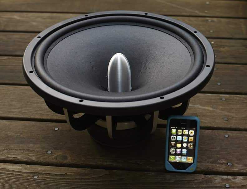

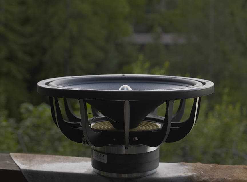

Evo da najavim novi projekat. Pocinjem. Posto sam srecni vlasnik gornjeg dela Acinih prvih Ethernity zvucnika, potrebno mi je da napravim donji deo, odnosno bass, koji je u originalu sacinjen od 5 petnaestica. U mojoj varijanti bice samo jedna petnaestica po kutiji. Resio sam da vas obavestavam redovno o napretku i to sve poptkrepljeno slikama. Za pocetak stigli su mi drajveri - Acoustic Elegance TD15s. To su zvucnici koji su svojedobno bili proizvodjeni pod nazivom Lambda, sve dok se bivsi designer i vlasnik Nik nije udruzio sa AE covekom. Ja sa ovim basovima imam dosta iskustva jer imam par dvaneastica koje sam do sada slusao, i vise sam nego zadovoljan kako zvuce.Pokusacu da slikam svaki deo izrade kutija tako da koga zanima moze da prati process. Evo slika drivera koji je fenomenalno uradjen.

Drajver je... haos. Liči mi na neku spravu za mučenje. :happy64: Mislim da ta drvena kutija nije baš najsrećnije rešenje. Dodatni sanduk sa jedno pola tone kalifornijskog peska bi znatno popravio (umrtvio) stvar. :happy64: Imam i jedan originalni predlog - šta kažeš za bronzu?

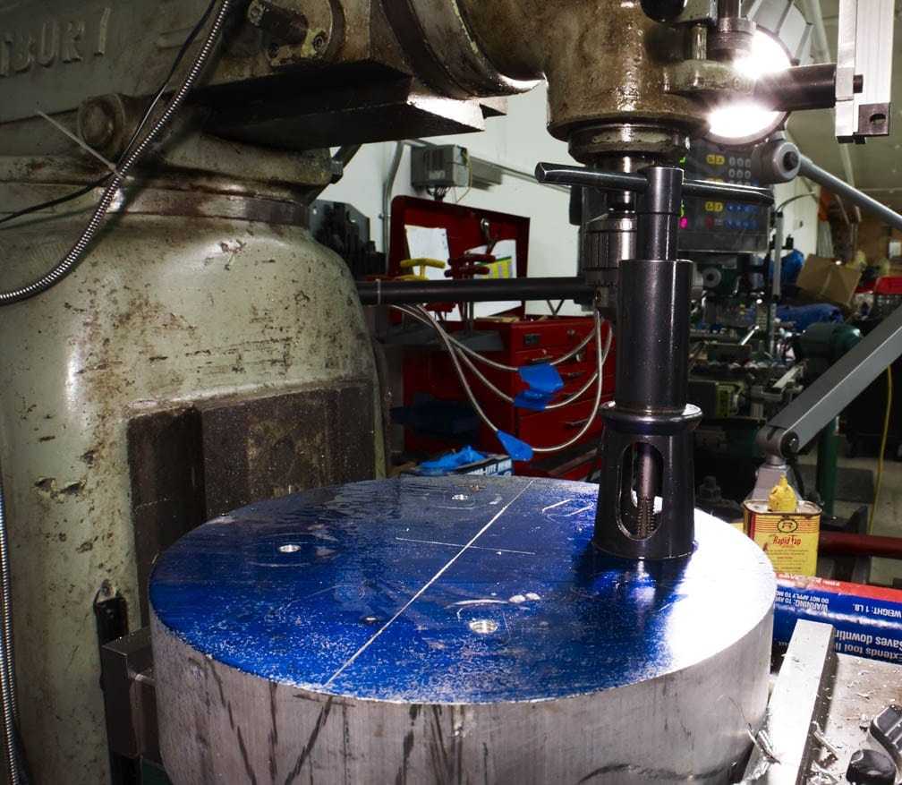

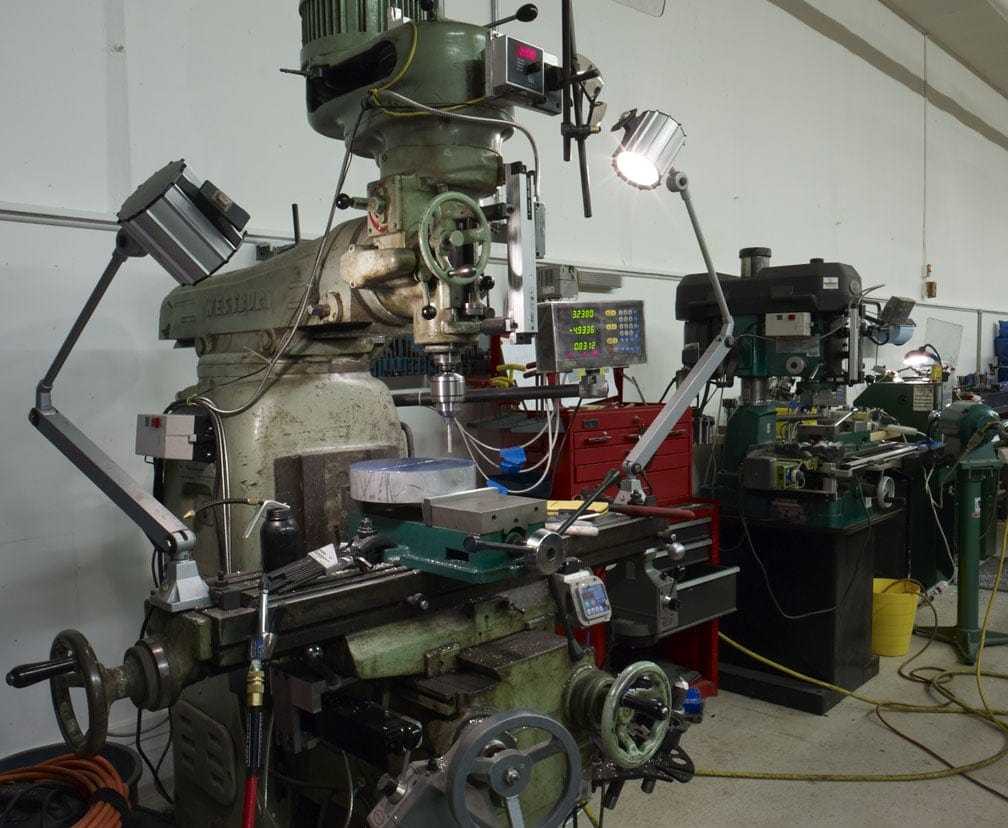

Evo na mojoj glodalici ovo "parcence aluminijuma cirka 9" x 2" Izbusio sam rupe i sada ih narezujem. Ovi navoji imaju samo svrhu da bi se aluminijumska komadiska montirala na plocu za drzanje na strugu jer moj chuck normalno nije tako velik, a nekako mora da se drzi. Navoji su dosta veliki tako da ne mogu da koristim moju omiljenu spravicu za narezivanje nego moram rucno. Evo za one koje to zanima, ovo je savrsena sprava za rucno narezivanje. Jako pametno napravljeno. Putem ovog zvonceta u koju se ubaci centralni deo - drzac navojnice narezivanje je stalno pod ispravnim uglom.
