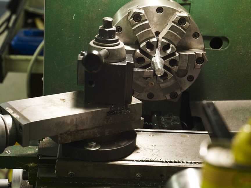

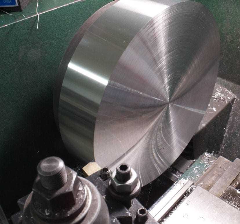

Idemo dalje - "parcence" srecno montirano i centrirano na strugu, veselo se zavrtelo i divota prava savrseni finis sa strane! Kao sto vidite iz prilozenog, samo priprema je veci posao nego sam rad na obradi.

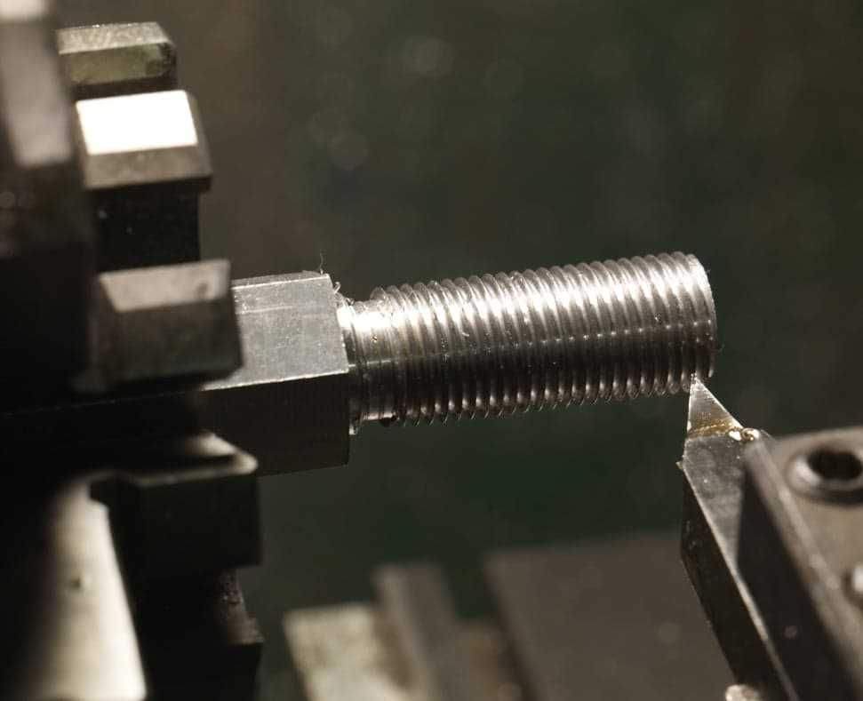

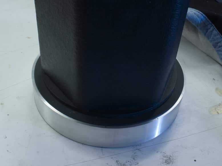

U centru chunka se nalazi otvor za sestostranu sipku na kojoj sedi i koja sluzi da drzi chunak na mestu. Da bi ta sipka stajala kako treba, ja sam resio da je na jednoj strani narezem tako da se onda uvrne u ovu aluminijumsku bazu. Evo par slikanja narezivanja navoja na strugu.

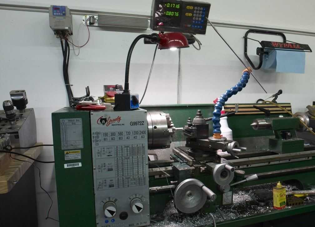

Evo ga i strug. Muceni Kinez, daleko od ozbiljne sprave, ali za moje hobby potrebe nekako uspeva da uradi ono sto mi treba.

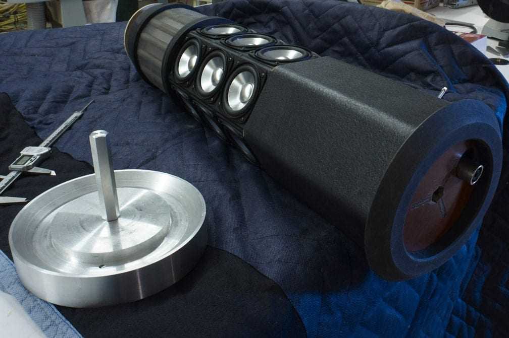

I na kraju chunak lepo sedi na postolju.Nastavak sledi kada budem imao jos materijala. Slede rezultati merenja. Izmerio sam parametre potpuno novog zvucnika, a sada ga burn in, pa cu ponovo da izmerim kada se malo razradi. Bas me zanima kojika ce biti promena. Do tada pozdrav.AR2

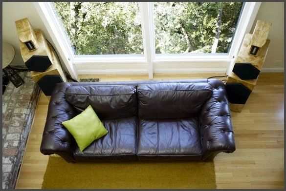

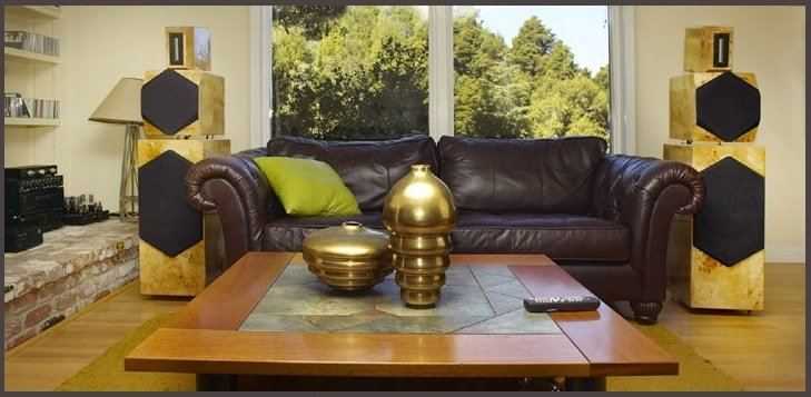

Ah, nemoj da dozvolis da ti moj humor da pogresnu impresiju. Ja sam se samo malo nasalio. Hvala na komplimentima, i svi komentari su dobro dosli. Ja sam do sada uvek malo izbegavao da dajem opise celog procesa pravljenja uredjaja, najvise zbog toga sto sam uvek zurio i zeleo da sto pre zavrsim. Medjutim smatram da je mnogima upravo taj proces zanimljiv, jer i sam sam tako najvise naucio gledajuci tudje radove. U tu svrhu pokusacu da dokumentujem najvise sto mogu ceo proces.Evo slike mojih postojecih kutija koje sam napravio negde 2003. tako da mozete da vidite prostor u kome ce novi zvucnici biti smesteni. Ko bi rekao da je vec proslo 7 godina od kako sam napravio ove zvucnike... vreme leti. U medjuvremenu sam pravio neke promene, narocito na vrhu, ovaj ribon je zamenjen za Acin RAAL. Jooj razlike!

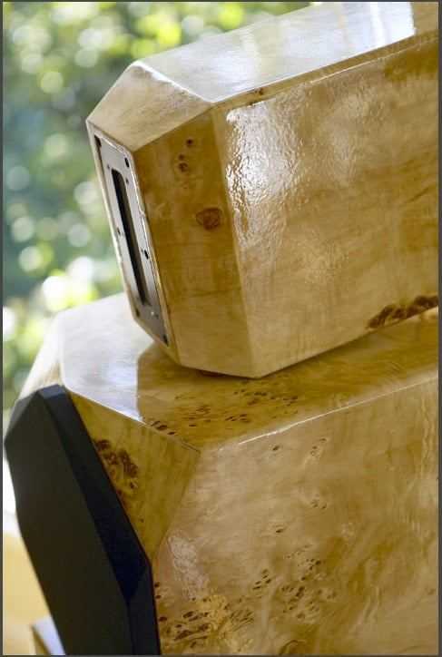

Stari set up. Ovaj put cu raditi malo tamniji burl, verovatno u kombinaciji sa carbon fiber. To mi nekako izgleda sexy.
