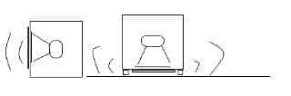

Kada se drajver okrene na gore, što je ovde slučaj, ili na dole (kod komercijalnih sub-ova), donji i gornji centrator obavljaju dodatni posao. Njihova namena je da centriraju kalem u magnetnom procepu (pored toga što jako utiču na rezonantnu frekvenciju samog drajvera i "brzinu" zvučnika). U tim slučajevima moraju non-stop da nose težinu celog kretnog sistema (Mmd). Kod ovog zvučnika će tih stotinak grama uticati na to da centrator upadne za 3.4% (za toliko će upasti kalem u magnetni procep pod silom težine kretnog sistema). Sve do 5% je prihvatljivo. Preko 5% postoji mogućnost (u zavisnosti od kvaliteta izrade) da sa neke strane upadne više, a negde manje pa da počne da češe kalem.
Na ovoj sličici je ilustrovan suprotan slučaj (vufer na dole) ali je poenta ista.

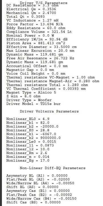

Hvala puno za link i research. Moram da kazem nisam ni mislio o ovom pointu.Bas me zanima kako se ovo manifestuje u T/S parametrima koji se dobiju u horizontalnoj poziciji u poredjenju sa merenjem koje se obavi u vertikalnoj poziciji. Vide cu ukoliko ima razlike.

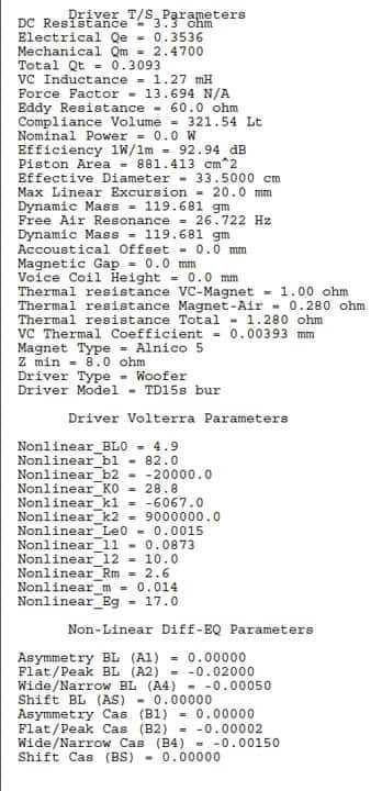

To je prosto bilo pitanje mirne glave. Da za par godina ne upadne membrana, a sa njom i kalem, dublje nego što je projektovano za zvučnik. Sa 3,4 procenta ste i dalje u granicama normale :rofl:

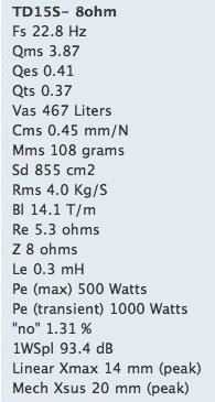

Vidim u specifikacijama basa podatak o Xmax od 14 mm i Xp-p od 20 mm. Da li je to u jednom pravcu (+/- 14 mm) ili ukupno u oba (+/- 7 mm)?
Evo originalnih podataka za 8 ohmski zvucnik (moj je 4 ohma)kako kaze Linear Xmax je 14mm - peak, sto bih rekao da je maximum u jednom pravcu 14mm.
"Pretpostavka je majka svih zaheba". :Viannen_loungelizard: Zato utvrdi Xmax (Xp-p) SIGURNO, jer u kompresiji od 150 litara sa 500 W na 30 Hz imaš hod od (barem) 14 mm.

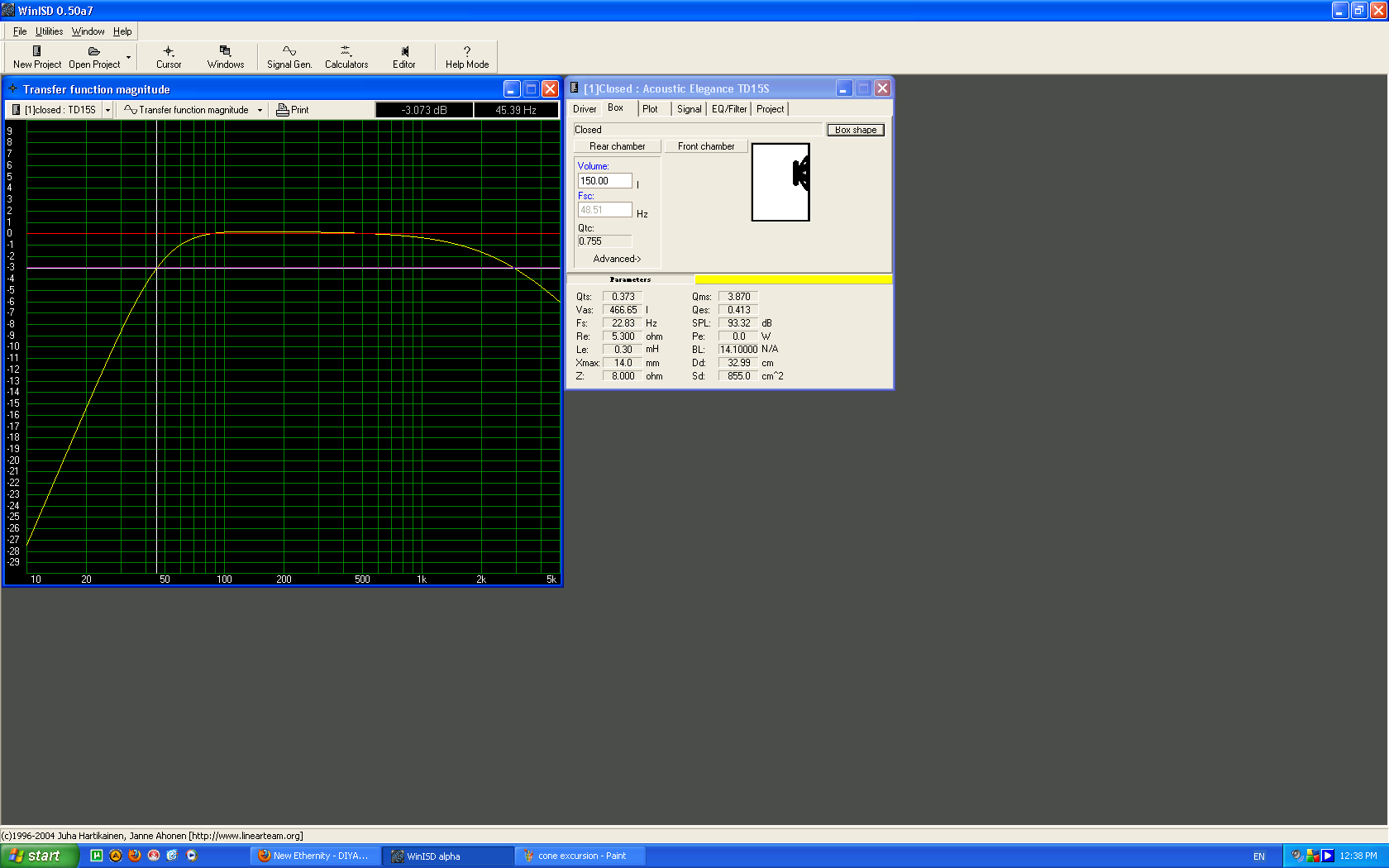

Baš voliš da citiraš Sigalove protivnike :Viannen_loungelizard: Evo ga Cone excursion pri 500w u 150 litara ... post-117-068201000 1274611077_thumb.png
