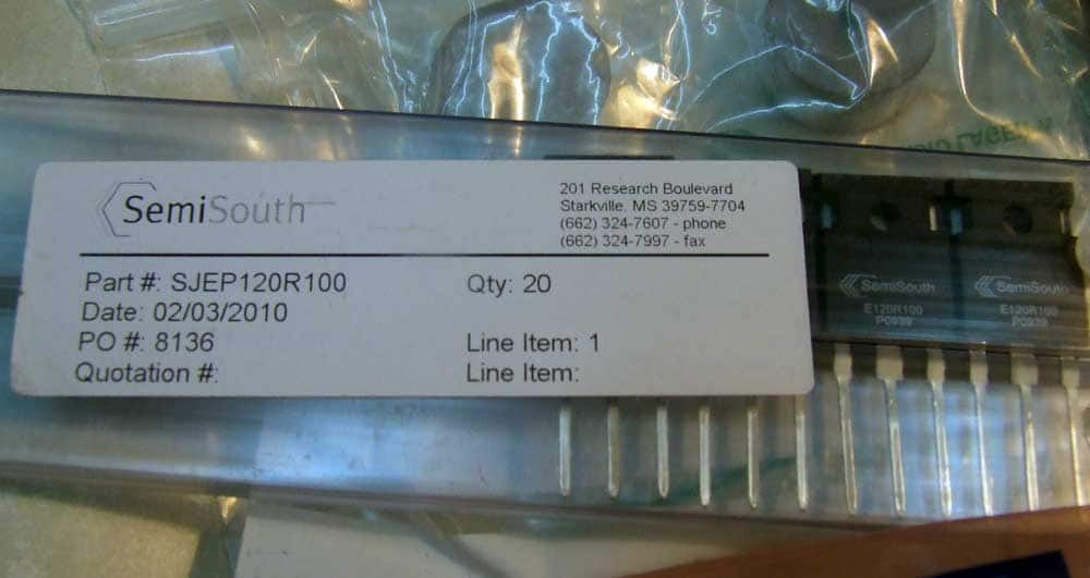

Zen Mod Napisano April 24, 2010 #1 Napisano April 24, 2010 neki novi vetrovi .... zahvaljujuci naporima industrije poluprovodnika da se proizvedu elementi koji omogucuju power conversion sa manjim gubicimahttp://www.semisouth.com/products/powersemi.htmlelem - poznato je posetiocima big DiyA da je Papa napravio svoj First Watt J2 amp koristeci u izlazu prvo .....R125 a onda ......R100 jfete DS_SJEP120R125_rev1.8.0.pdf DS_SJEP120R100_rev1 2.pdf
Zen Mod Napisano April 24, 2010 Autor #2 Napisano April 24, 2010 a tu su i ovi malo manji jfeti ....... kuciste isto , ali recimo da su bitni parametri ipak "duplo slabiji "sta cenjene vorumdzije misle - za sta bi bio "Bogom dan " ?sem izrade minimiziranih verzija "velikih" ampova ?headphone amp , driverski stepen , killer preamp ........ DS_SJEP170R550_rev1.3.pdf

Sipi Napisano April 29, 2010 #7 Napisano April 29, 2010 Zene, iz datasheet-a taj 120R100 ne lici na nista: prenosna karakteristika ispod 5A je ocaj, parazitne kapacitivnosti se smiruju tek na Vds od 300V i vise...Da sam na tvom mestu ja bih snimio karakteristike u oblastima napona i struja koje nas interesuju, a bez toga slaba fajda, samo visokonaponski prekidac...
Mikorist Napisano April 29, 2010 #8 Napisano April 29, 2010 samo visokonaponski prekidac...eto jednog specijalnog visokonaponskog prekidaca
Sipi Napisano April 29, 2010 #9 Napisano April 29, 2010 Lepo bi bilo bar da radi u depletion modu (sa negativnim Vgs) kad ga vec prodaju kao JFET - ovako, kao enhanced device (gate pozitivan u odnosu na source) ne nudi nista privlacno u odnosu na HEXFET, osim visokog Vds (1200V) ako to nekom treba...
Zen Mod Napisano April 29, 2010 Autor #10 Napisano April 29, 2010 snimicu mu k-ke u rangu struja koje nas interesuju - recimo do 3Ai za R100 i za R550koji graf bi tebi bio interesantan apscisa , ordinata - sta gde ?edit :jebo datasheet :buehehe:Vlada (AR2) mi rece da - kad je bio kad Pass-a , J2 je bio vrh od svih slusanih ampova : F3 , F5 , M2 , J2 ;slusano na OB ( F5 je uvek gurao bass preko B2 ) a gore su bili Lowther ili Feastrexdakle - F5 u svim slucajevima dole , a onda su gore probani svi ampovi redom
Sipi Napisano April 29, 2010 #11 Napisano April 29, 2010 Za 120R100 valjalo bi videti familiju prenosnih karakteristika:- x osa = Vgs (od 0 do 2V)- y osa = Id (od 0 do 5A)- parametar = Vds (za tri krive: 10V, 25V i 50V)kao i izlaznih:- x osa = Vds (od 0 do 50V)- y osa = Id (od 0 do 5A)- parametar = Vgs (za krive: 0V, 0.5V, 1V, 1.25V, 1.5V, 1.75V, 2V)Jebiga, jeste zamajavanje, al' transkonduktansa je velika (oko 20S) i pri tom nelinearna. Lako je onom matorom da se zeza kad ima curve-tracer...

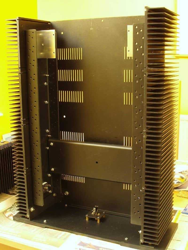

Zen Mod Napisano April 29, 2010 Autor #18 Napisano April 29, 2010 ako je tako onda i meni da sklopish jedan ne moze u onu tvoju kutiju ni da se udje rukama da se nesto zameni ....... sto ce reci - bas bi morao da se sklapa nanovo jedan
Zen Mod Napisano April 29, 2010 Autor #19 Napisano April 29, 2010 Pa napravi onda cirklotron (taman imas 4 istopolna komada) - i to je "neka vrsta srpp" 'bo te cirklotron ...... :buehehe:to mu dodje neka moda ....... k'o i SUSY
Sipi Napisano April 29, 2010 #20 Napisano April 29, 2010 ... to mu dodje neka moda ...Jel' ?Ko jos je ovde napravio nesto na tu temu (a i na velikom diyaudio.com ne vidim da se cesto objavi zavrsen circlotron, uglavnom samo crtkaju nesto po simulatoru pa na kraju ne bude nista)?
Mikorist Napisano April 29, 2010 #21 Napisano April 29, 2010 ne moze u onu tvoju kutiju ni da se udje rukama da se nesto zameni ....... sto ce reci - bas bi morao da se sklapa nanovo jedan mozes li u ovu da udjes ili vecu da nabavljamo ?
