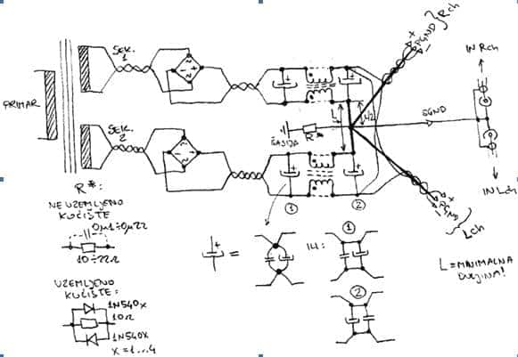

chakija Napisano Oktobar 15, 2009 Share #136 Napisano Oktobar 15, 2009 Imam 2 motor run konda icel od 2x30uF i 2x80uF, ali su ovi od 80 sa kabelom umesto papucica. Jel ima neke veze ako upotrebim te sa kabelom ili da kupim jos 2x30uF i stavim njih ? Link to comment Podeli na ovim sajtovima More sharing options...
Zen Mod Napisano Oktobar 15, 2009 Share #137 Napisano Oktobar 15, 2009 Imam 2 motor run konda icel od 2x30uF i 2x80uF, ali su ovi od 80 sa kabelom umesto papucica. Jel ima neke veze ako upotrebim te sa kabelom ili da kupim jos 2x30uF i stavim njih ?dual mono PSU ili zajednicki PSU ? Link to comment Podeli na ovim sajtovima More sharing options...
chakija Napisano Oktobar 15, 2009 Share #138 Napisano Oktobar 15, 2009 Jos nisam odlucio...GreČeve sam kontao odvojeno montirati za sasiju. Ni sam ne znam sta da radim...da li dual mono, da li sa dva greČa ili jednim...Procitao sa tereveknu od onomad o napajanju na hifi-ju i opet ne znam sta mi valja ciniti. Mislim da bi mozda najbolje bilo da radim sa dva greĆa i da ih montiram na shasiju, a plocice da napravim nekom od metoda(burazer nesto pravio neke pomocu zivine lampe pa sam konto da to tako odradim), jedino sto mi trebaju otisci. Weiss mi je predlozio ovakav raspored u napajanju i najblizi sam tom resenju... Link to comment Podeli na ovim sajtovima More sharing options...
Zen Mod Napisano Oktobar 15, 2009 Share #139 Napisano Oktobar 15, 2009 pa - kad se odlucis - javi se ........ Link to comment Podeli na ovim sajtovima More sharing options...
sp300b Napisano Oktobar 15, 2009 Share #140 Napisano Oktobar 15, 2009 Imam 2 motor run konda icel od 2x30uF i 2x80uF, ali su ovi od 80 sa kabelom umesto papucica. Jel ima neke veze ako upotrebim te sa kabelom ili da kupim jos 2x30uF i stavim njih ?Ja sam u prinicu za Dual Mono koncept, ukoliko imas finasija i prostora u kutiji.Za to ti je potrebno ukupno (najmanje) 4 identicna kondenzatora. Ukoliko ides sa jednim napajanjem, onda bih iskoristio da kazem da je za "tvrd" najbolje da je "sto veci" (mislim naravno na kapacitet), tako da mozes paralelno povezati 80 i 30 uF. Ja bih tako, a obzirom da vlada demokratija, ti mozes i drugacije Link to comment Podeli na ovim sajtovima More sharing options...
Sync Napisano Oktobar 15, 2009 Share #141 Napisano Oktobar 15, 2009 Sa po dva gric i greca...meti mur diode.Stace ti plocice? Silikonom polepi na dno...spajaj, lemi point to point...I ovako ce nesto novo da se smisli za godinu dana pa cesh i to prepravljati... Link to comment Podeli na ovim sajtovima More sharing options...
Beli Napisano Oktobar 15, 2009 Share #142 Napisano Oktobar 15, 2009 Mislim da je bolja varijanta dual mono sa po 4kom od 30uF, nego zajedničko napajanje sa po 2kom 110uF(30 +80). Dakle, ako si u mogućnosti svakako idi na dual mono. Vidi kako je ZM uradio Babel za hifish-a; to ti je školski primer pošteno urađenog pojačala ( doduše očajne topologije ) ... i ne lupaj glavu . Link to comment Podeli na ovim sajtovima More sharing options...
Zen Mod Napisano Oktobar 15, 2009 Share #143 Napisano Oktobar 15, 2009 @chakijicaa plocice za napajanje mozes napraviti od vitra ili pertinaxa - i turpijom za nokte da izglodjes prekide izmedju polja ....... Link to comment Podeli na ovim sajtovima More sharing options...

chakija Napisano Oktobar 15, 2009 Share #148 Napisano Oktobar 15, 2009 Stara skola Nego, mogao bih ja tako da odradim to, ali ne znam kako da resim zvediste sa slike koju sam okdacio na prethodnoj strani. Sigurno cu ici na dual mono varijantu sa 4x30uF posto kutiju jos nisam poceo praviti. Trebao bih za ovaj vikent da izvarim shasiju... Link to comment Podeli na ovim sajtovima More sharing options...
Sync Napisano Oktobar 15, 2009 Share #149 Napisano Oktobar 15, 2009 Sta kako da izvedesh...?Dacu ti ja termistora dva da preko njih odvojish svaku ctm od sasije...a od ctm vucesh posebna tri voda ka plocici babel kanala, - zv terminalu i masi na konektorima ulaznim. Link to comment Podeli na ovim sajtovima More sharing options...
chakija Napisano Oktobar 15, 2009 Share #150 Napisano Oktobar 15, 2009 OK, hvala ti :)Nego, da li se mogu umesto otpora staviti trafoi iz napajanja za komp ili da stavljam otpore ? Link to comment Podeli na ovim sajtovima More sharing options...
Sync Napisano Oktobar 15, 2009 Share #151 Napisano Oktobar 15, 2009 Mislish na ove izmedju elkova u filteru? Nemoj nista stavljati...trafo sekundare radi na 18v... Link to comment Podeli na ovim sajtovima More sharing options...
chakija Napisano Oktobar 15, 2009 Share #152 Napisano Oktobar 15, 2009 Trafo imam moj EI stari i negde je oko 19V na sekundarima.Kako mislis da nista ne stavljam ? Zar ti nemas zavojnice, tj. CLC filter ? Link to comment Podeli na ovim sajtovima More sharing options...
Sync Napisano Oktobar 15, 2009 Share #153 Napisano Oktobar 15, 2009 Ne imam CRC i ne sluzi nicemu posto se otpornici greju ko blesavi a sekundar mi 21v pa mu nije dobro kako god okrenesh...Sloba je imao CLC...sad u dual mono je skinuo prigusnice i stavio pun vod...tvrdi da je bolje tako...ja mu verujem. Link to comment Podeli na ovim sajtovima More sharing options...
