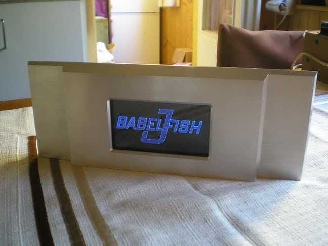

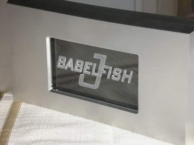

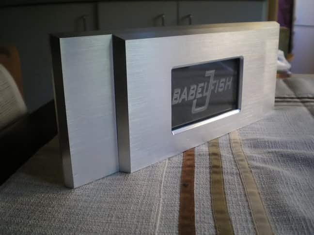

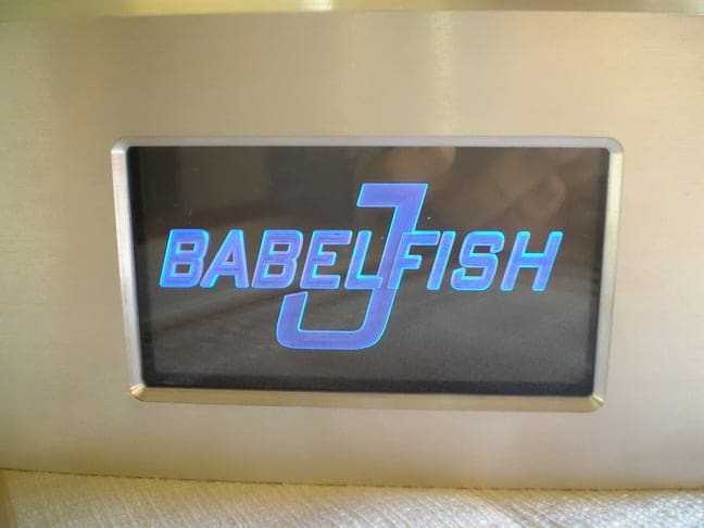

Mikorist Napisano Jun 19, 2009 Autor Share #288 Napisano Jun 19, 2009 Samo da vam pokazem prednju plocu I da se zahvalim Leonardu - neizmerno... Link to comment Podeli na ovim sajtovima More sharing options...
Sync Napisano Jun 19, 2009 Share #289 Napisano Jun 19, 2009 Fenseraj, lumperaj... bash lepo ispade!Kako niko da odradi original ribicu po knjizi? Link to comment Podeli na ovim sajtovima More sharing options...

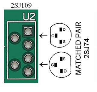

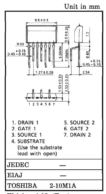

sp300b Napisano Jun 19, 2009 Share #290 Napisano Jun 19, 2009 Link to comment Podeli na ovim sajtovima More sharing options...
sp300b Napisano Jun 19, 2009 Share #291 Napisano Jun 19, 2009 pomoc prijatelja Link to comment Podeli na ovim sajtovima More sharing options...

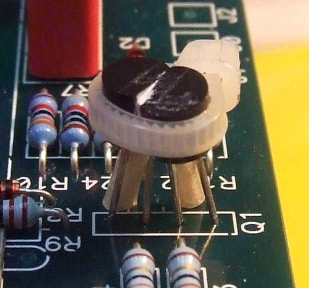

Zen Mod Napisano Jun 19, 2009 Share #292 Napisano Jun 19, 2009 pomoc prijatelja .....dodatak pomoci prijateljanavuces buzircice na srednje nogicekap termo paste izmedjuovlas stegnes trakicompostavis ih na pcbstegnes trakiculemis Link to comment Podeli na ovim sajtovima More sharing options...
Leonardo Napisano Jun 19, 2009 Share #293 Napisano Jun 19, 2009 Fenseraj, lumperaj... bash lepo ispade!Kako niko da odradi original ribicu po knjizi?Pa eto pitajmo BABEL-Papu, kako treba da izgleda ta RIBICA po knjizi ( al da nije lubenicarka ). Link to comment Podeli na ovim sajtovima More sharing options...
Sync Napisano Jun 19, 2009 Share #294 Napisano Jun 19, 2009 Eve ovako...al mora biti viseslojni klirit sa svim bojama! Link to comment Podeli na ovim sajtovima More sharing options...
Zen Mod Napisano Jun 19, 2009 Share #295 Napisano Jun 19, 2009 Pa eto pitajmo BABEL-Papu, kako treba da izgleda ta RIBICA po knjizi ( al da nije lubeničarka ). ma pusti - kad ga mali sastavi i kad prosvira , nece vise ni gledati ...... bice mu ribica na mestu edit super fency uradak , svaka cast ........jes' da se meni ne svidja font , al' bitno da se Miki svidja!edit edit miko - sto obrisa tvoj post sa ribicom .......... stedis server ? Link to comment Podeli na ovim sajtovima More sharing options...
Mikorist Napisano Jun 19, 2009 Autor Share #296 Napisano Jun 19, 2009 ma pusti - kad ga mali sastavi i kad prosvira , nece vise ni gledati ...... bice mu ribica na mestu edit super fency uradak , svaka cast ........jes' da se meni ne svidja font , al' bitno da se Miki svidja!edit edit miko - sto obrisa tvoj post sa ribicom .......... stedis server ? Ma ne volim duple postove A Font je EXTRA Link to comment Podeli na ovim sajtovima More sharing options...
Leonardo Napisano Jun 19, 2009 Share #297 Napisano Jun 19, 2009 Eve ovako...al mora biti viseslojni klirit sa svim bojama! Ribica je ki bon-bona.Evo jedan dan ( u skorije vreme ) kad poludim napravim i to.Ne znam samo ko ce da je turi na prednju plocu svog muzickog ljubimca, mozda Ti ( Vi ). Link to comment Podeli na ovim sajtovima More sharing options...
pile Napisano Jun 19, 2009 Share #298 Napisano Jun 19, 2009 dodatak pomoci prijateljanavuces buzircice na srednje nogicekap termo paste izmedjuovlas stegnes trakicompostavis ih na pcbstegnes trakiculemisDodatak, dodatka pomoci prijateljaValjda cemo nekako uspeti da ga sastavimo Link to comment Podeli na ovim sajtovima More sharing options...
