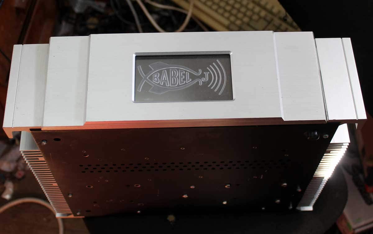

Mikorist Napisano Mart 16, 2013 Autor Share #760 Napisano Mart 16, 2013 ovo će da bude najbolje pojačalo koje Zen Mod ruka može da napravi .usrao sam se od sreće kad sam video sliku koju mi je poslao nastavak sledi Link to comment Podeli na ovim sajtovima More sharing options...
ziki Napisano Mart 17, 2013 Share #761 Napisano Mart 17, 2013 Jel stavljeno kakvo pojačanje na ova hladila ili se ide na manji napon? Link to comment Podeli na ovim sajtovima More sharing options...
Zen Mod Napisano Mart 17, 2013 Share #762 Napisano Mart 17, 2013 Minika Link to comment Podeli na ovim sajtovima More sharing options...
Mikorist Napisano Mart 17, 2013 Autor Share #763 Napisano Mart 17, 2013 Zen ja tebe prosto obozavam , do iznemoglosti p.s. rekao bih po slikama da ce i kao mini da ima jedno 15 kila Link to comment Podeli na ovim sajtovima More sharing options...
Mikorist Napisano Mart 21, 2013 Autor Share #764 Napisano Mart 21, 2013 THE BABEL FISH IS SMALL, IT FEEDS ON BRAIN WAVE ENERGY, ABSORBING ALL.... Link to comment Podeli na ovim sajtovima More sharing options...
