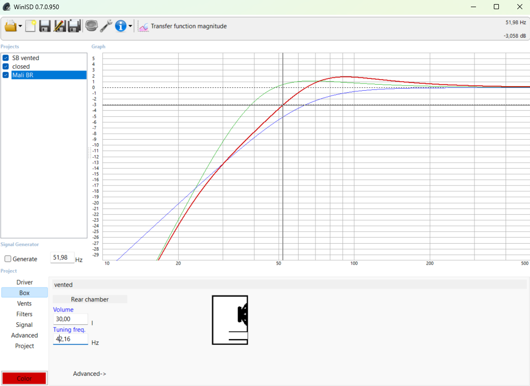

Aleks Napisano Jul 2, 2025 #9 Napisano Jul 2, 2025 Evo, ako prostor nije problem za 90cm visine, bre to nije mnogo šta znam Mere su sa pretpostavkom da je MDF/iverica 18mm debljine. Oko 60l, tjuning na 40Hz. Vix je reagovao/la na ovo 1

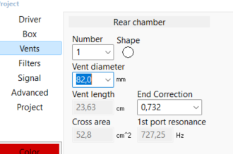

Aleks Napisano Jul 2, 2025 #10 Napisano Jul 2, 2025 Generalno može se probati pola od toga, 30L čist BR, to je ova crvena linija. Tjuning na 42Hz, -3dB će pasti na oko 52Hz, pa ok je i to neko kompromisno rešenje... 83mm cev dužine 23cm, port resonanse 700 Hz - nije idealno al tako je kada se rade kompromisi... Plava linija iz grafikona bi bila 45l kompresija.
