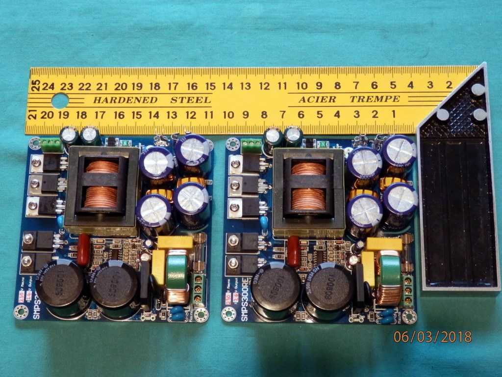

Leonardo Napisano Januar 17, 2024 #16 Napisano Januar 17, 2024 59 minutes ago, ManicP said: U poslednje vreme sam imao prilike da poslušam SS pojačala sa prekidačkim napajanjima (od D-klase sa napajanjem od 7-8 eura za 150W do CMA sa dobrim LLC napajanjem) i da ih poslušam ponešto paralelno sa CMA sa dobrim klasičnim napajanjem. Ja se na klasična napajanja u pojačalima snage više ne vraćam. Samo ako bude baš jeftinija kombinacija i dok ima u furdi delova. ManicP, može li neki info više o pomenutom LLC SMPS u CMA?
ManicP Napisano Januar 17, 2024 #17 Napisano Januar 17, 2024 53 minutes ago, Leonardo said: ManicP, može li neki info više o pomenutom LLC SMPS u CMA? Connex electronic SMPS300RE Ima ih već nekoliko komada ovden. Beše i kod tebe sam video neko od te fele?

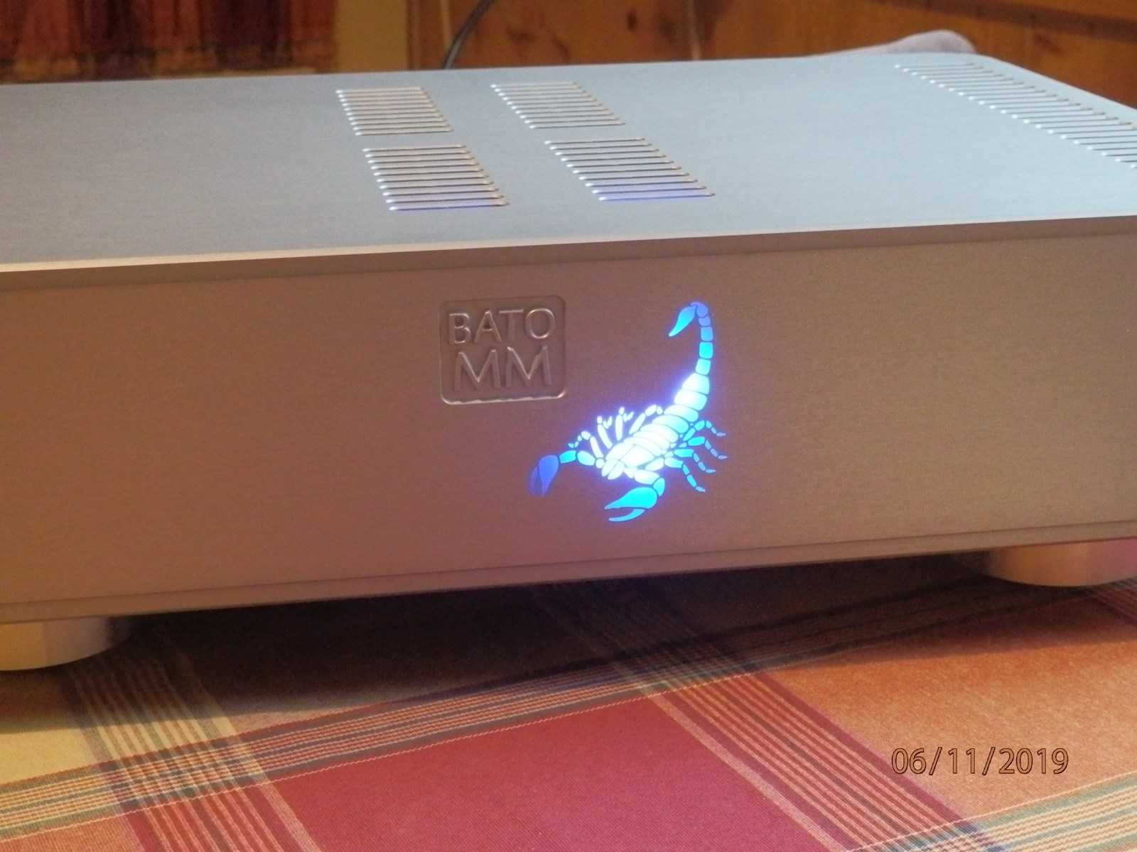

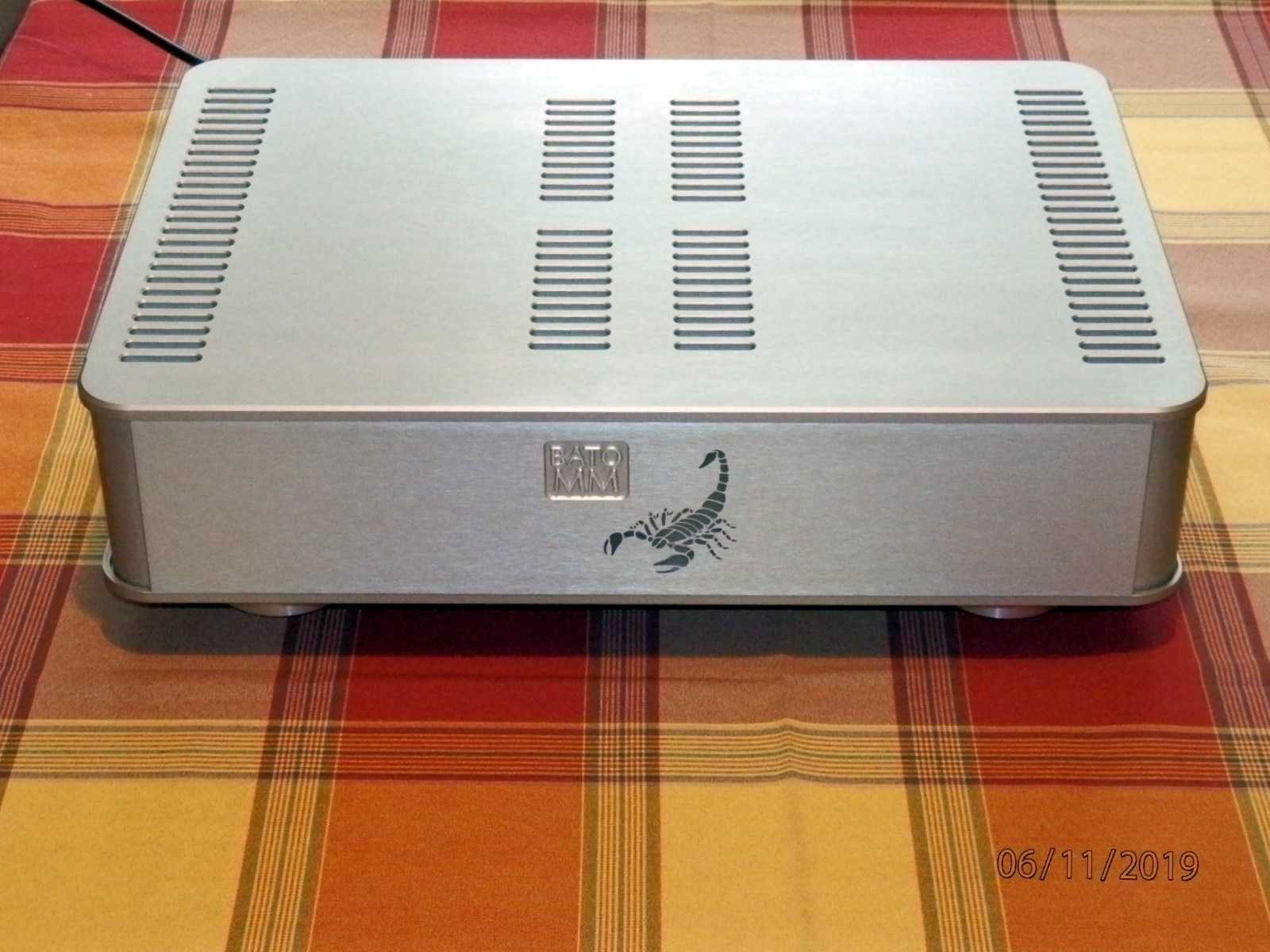

Leonardo Napisano Januar 17, 2024 #18 Napisano Januar 17, 2024 (izmenjeno) O da, ta napajanja sam još 2018. kupio za BATO MM amp, i ugrađena su u njega. Ta verzija (300RE) je dorađenija od prethodne (R) i planirana za napajanje audio konst. Mislim da imaju neka još novija, a kakva su ne bih znao. Možda su i bolja? Evo kako to izgleda u "BATI" Izmenjeno Januar 17, 2024 od Leonardo Aleks, ManicP, LightMatic and 3 ostalih je reagovao/la na ovo 6
