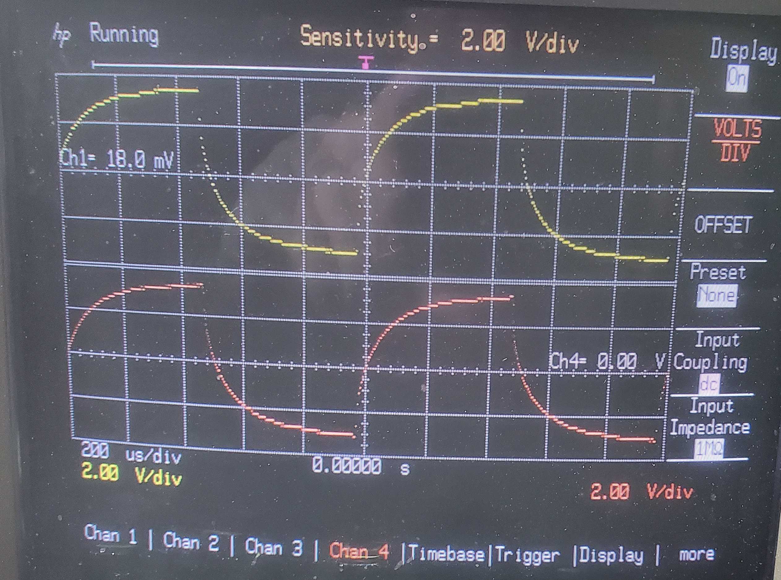

GazdA Napisano Novembar 25, 2023 Autor #13 Napisano Novembar 25, 2023 (izmenjeno) Postovanje, Da li je ovo kvalitetna "cetvrtka" sa BERNING EA-230 ampa (2 x 30W na 8 oma,- upravo popravljen, rekoh da ga testiram bar sa 'cetvrtkama') ? I ovaj koristi TV cevi ... Poredjenja radi (treca slika) "4-tka" sa tranzistorskog Carver MXR-130 (2 x 130w) Izmenjeno Novembar 25, 2023 od GazdA
Zen Mod Napisano Novembar 25, 2023 #14 Napisano Novembar 25, 2023 1 hour ago, GazdA said: Da li je ovo jeste 1 hour ago, GazdA said: Poredjenja radi nije
