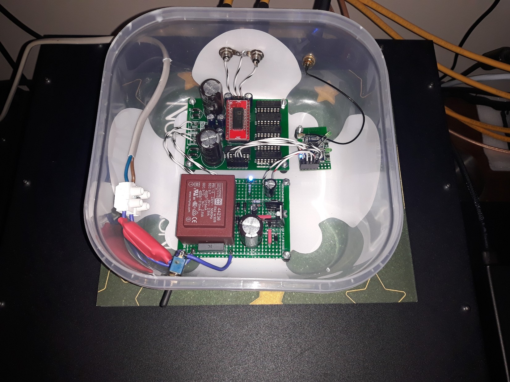

NIXIE Napisano Januar 14, 2023 #1 Napisano Januar 14, 2023 Odvojio sam ovo u posebnu temu, da se ne izgubi u onoj velikoj glavnoj temi. Radi i to dobro,. Večeras pada malo jače testiranje i pakujem ga u metalnu kutiju. Verovatno jedini Bluetooth risiver sa NOS dakom. shonne, LightMatic, djmilicic and 5 ostalih je reagovao/la na ovo 2 4 2

NIXIE Napisano Januar 14, 2023 Autor #3 Napisano Januar 14, 2023 Eksperimentišem. Deezer free se lepo čuje.

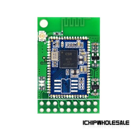

NIXIE Napisano Januar 14, 2023 Autor #5 Napisano Januar 14, 2023 Sa ovom antenom fata signal po celom stanu. I drži vezu. Umesto bluetooth modula mogu da ubacim bez velikih izmena (kabić za I2S i napajanje) recimo AK4112 modul i da imam regularan dak sa Spdif i Toslink ulazima. Bluetooth se poveže na I2S ulaz. Ovaj bluetooth modul se programira da ima Spdif ili I2S modul. Samo naglasiš koji ti treba pri kupovini. shonne je reagovao/la na ovo 1

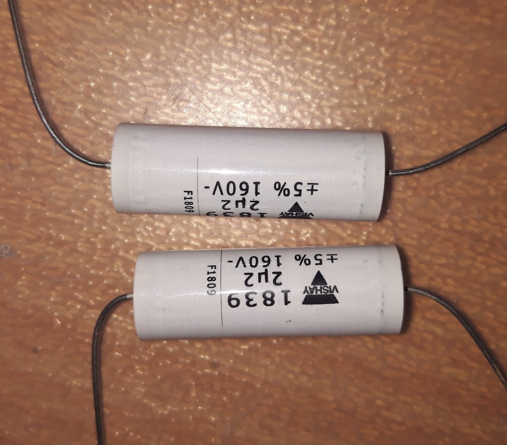

NIXIE Napisano Januar 15, 2023 Autor #10 Napisano Januar 15, 2023 Će probam ove Krcine i Phillips MKC. krca44 je reagovao/la na ovo 1

NIXIE Napisano Januar 16, 2023 Autor #14 Napisano Januar 16, 2023 Dodatak izlaznih kondenzatora nije rešio problem u celini, i dalje se čuje puc puc ali barem nema DC napona na izlazu.

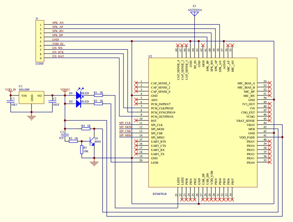

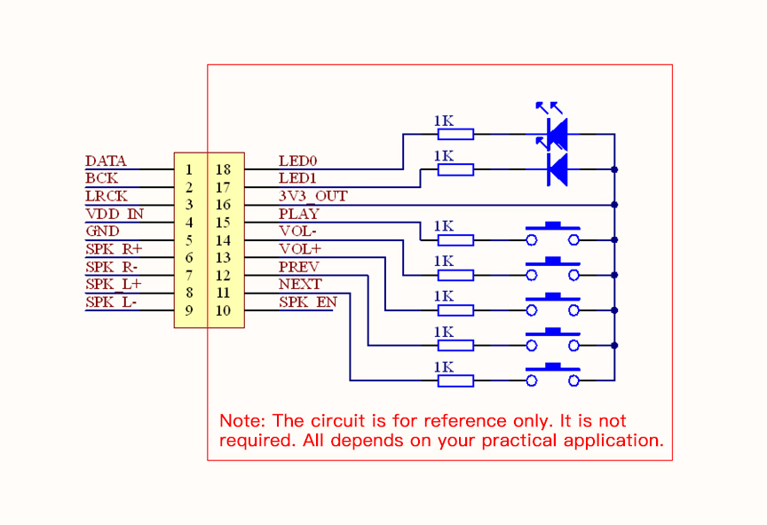

NIXIE Napisano Januar 17, 2023 Autor #18 Napisano Januar 17, 2023 (izmenjeno) Tokom sviranja muzike, pri promeni numera je miran. Verovatno Youtube ne menja sample rate. Puc je samo kad prestane stream, ka se konektuje i diskonektuje. To je verovatno loš software, sad bi trebalo probati neki drugi modul, možda toga nema ili je još gore. Kad se kupuje moraš da kažeš oćeš I2S ili SPDIF izlaz, da China girl učita odgovarajući firmware. U principu ne smeta previše nego nisam očekivao. Kad bi neko uradio to kako treba, verovatno ne bi bilo tih puc puc. Recimo SMS LB1 nema te kerefeke, slušao sam ga preko analognih izlaza, kačio sam ga preko SPDIF na DDDAC, i super svira tako za BT4.2. Ovaj BT5.0 modul sa AD1865 ima mnogo lepši i punji zvuk u odnosu na SMSL B1 koji je tanak malo i fali mu dinamike. Taj modul ima mnogo raznih mogućnosti, ima recimo audio izlaze balansirane. Mogu i to da probam nego već znam da je to skromno u odnosu na AD1865. Možda i probam balanirani izlaz preko trafoa, izbacim Pavouk ubacim trafoe. SJR-BTM870-B_SPEC.pdf Izmenjeno Januar 17, 2023 od NIXIE Vix je reagovao/la na ovo 1
NIXIE Napisano Januar 17, 2023 Autor #19 Napisano Januar 17, 2023 Jedini problem je što nisam našao drugi BT modul ovako zgodan da ima I2S izlaz koji će da radi sa AD1865.

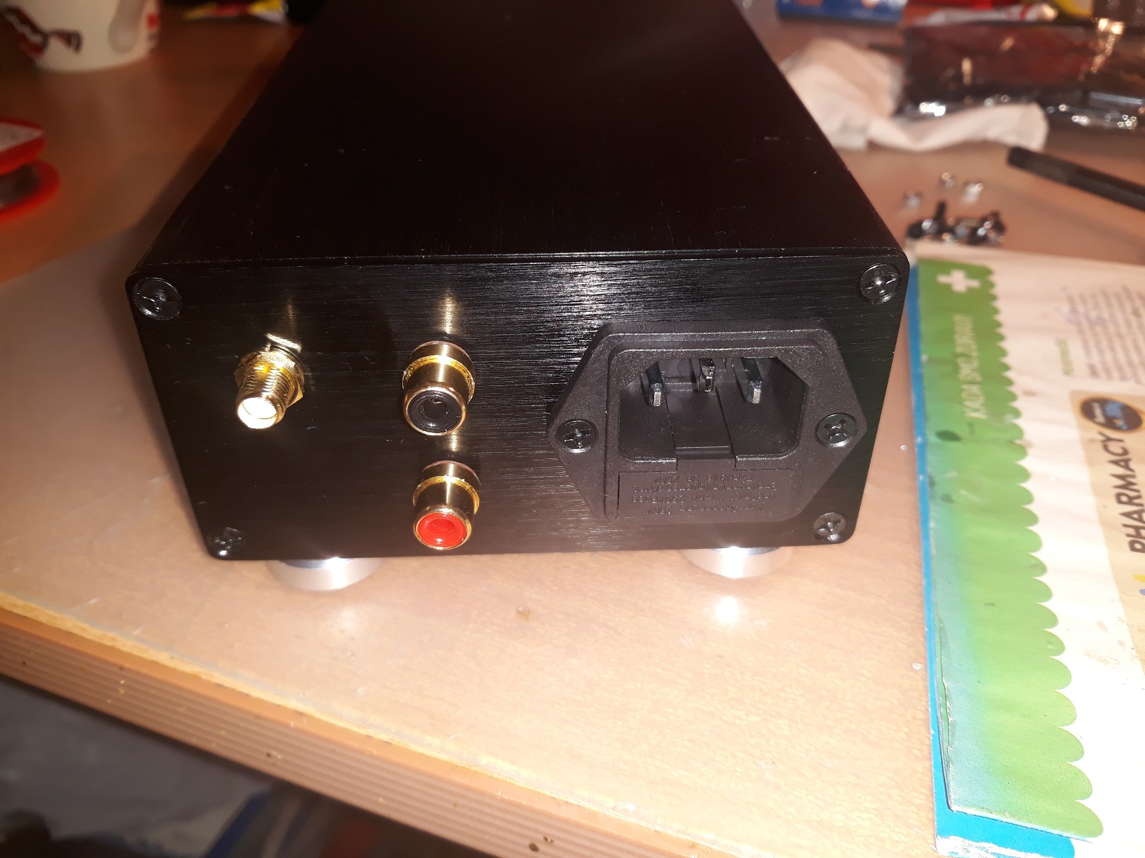

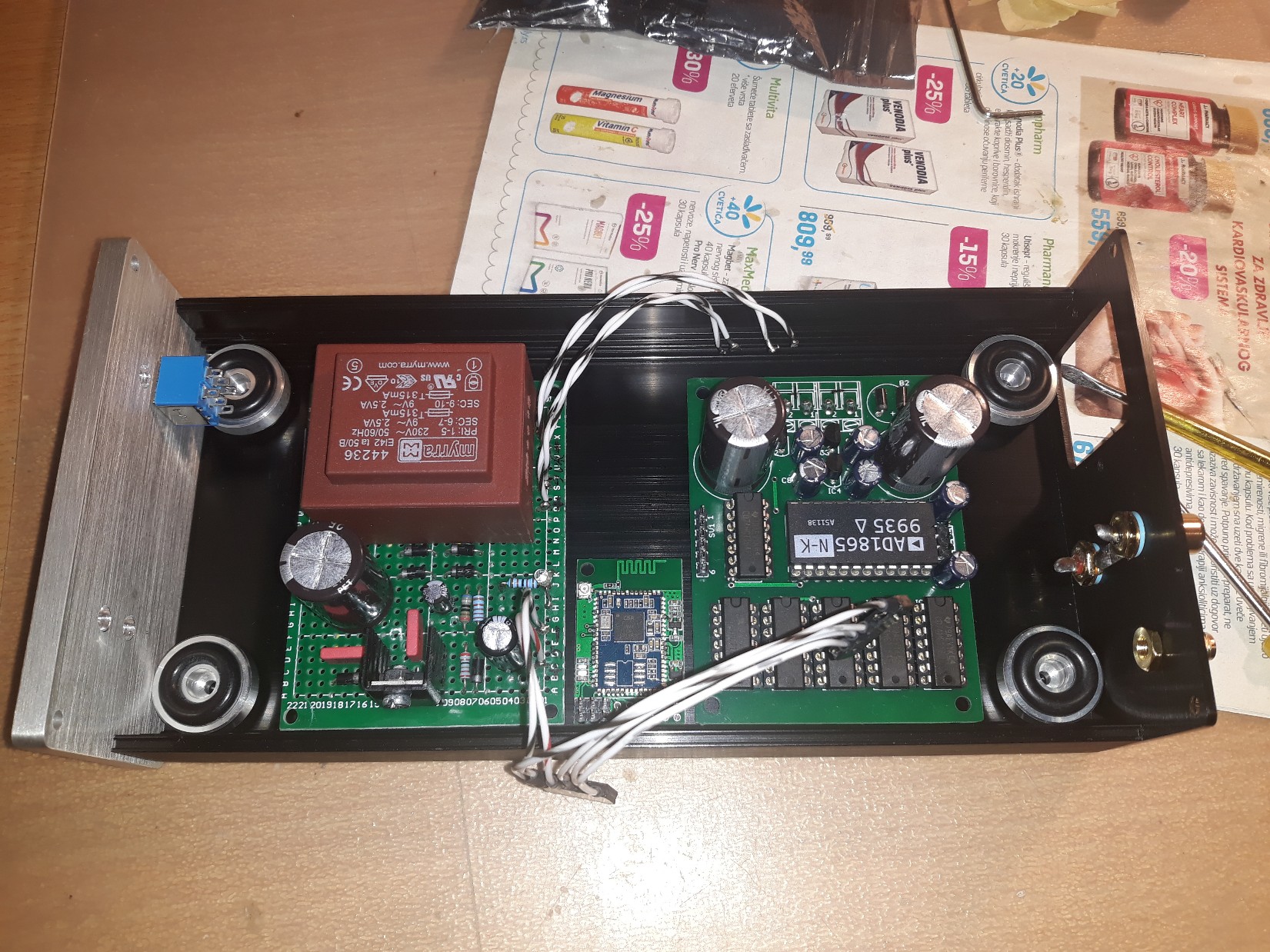

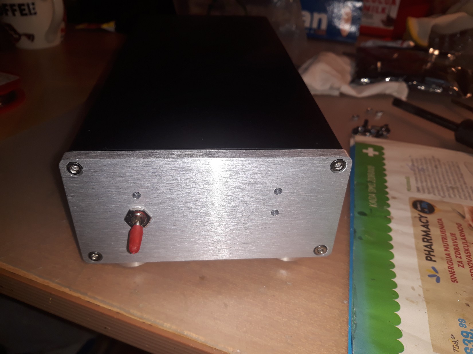

NIXIE Napisano Januar 22, 2023 Autor #20 Napisano Januar 22, 2023 (izmenjeno) Malo vremena nađoh da i ovo završim lagano. Nije baš gotovo, ali je blizu. Izmenjeno Januar 22, 2023 od NIXIE LightMatic and djmilicic je reagovao/la na ovo 2
