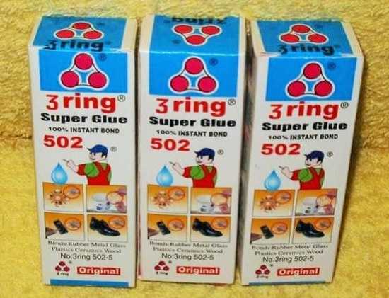

чика-Брка Napisano Jun 8 Share #6 Napisano Jun 8 ovaj je idealan za to (i za stosta drugo). ja ga koristim. kosta 50 dindzi kod kineza. Link to comment Podeli na ovim sajtovima More sharing options...
vladd Napisano Jun 9 Share #7 Napisano Jun 9 Taj valja samo za moje lampe, hladne i u fioci. Link to comment Podeli na ovim sajtovima More sharing options...
чика-Брка Napisano Jun 9 Share #8 Napisano Jun 9 sa tim lepkom sam lepio nekoliko ruskih 5C3S, 5C4S, kao i 6N8S. posto povremeno naidjem na lose zalepljene ruskinje. vladd je reagovao/la na ovo 1 Link to comment Podeli na ovim sajtovima More sharing options...
