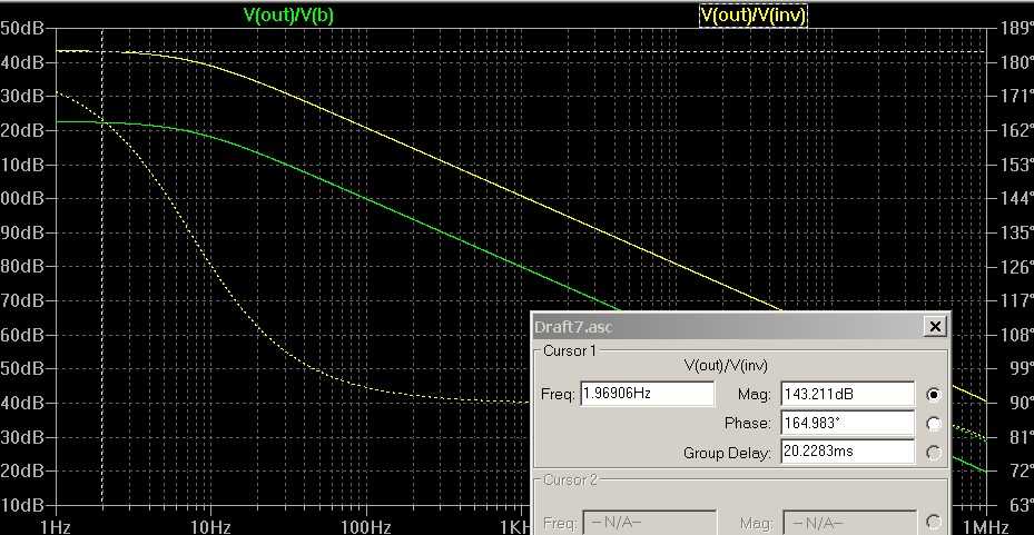

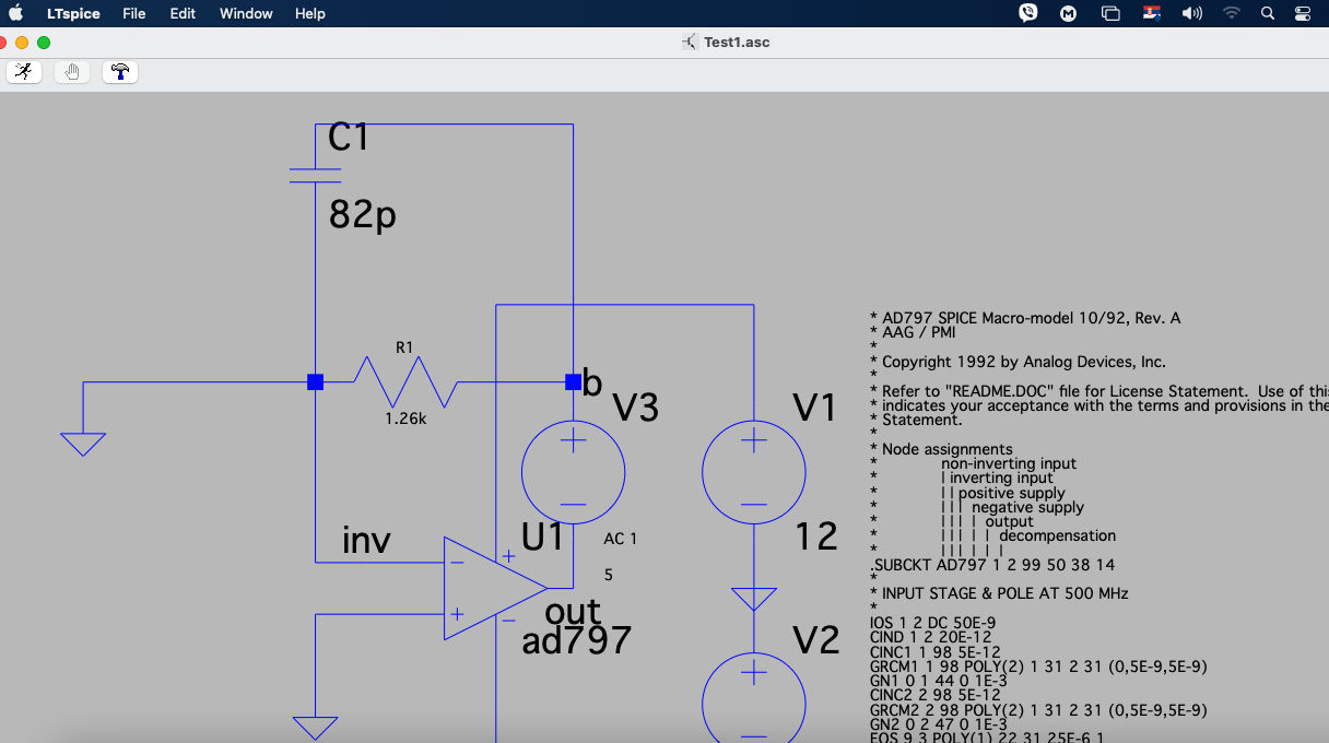

Mikorist Napisano Jul 1, 2022 #1172 Napisano Jul 1, 2022 Ovaj kondezator najbolje je ne stavljati. Pravi žešče nagibe od 20khz i to bez obzira što gađa 1-2Mhz. Izuzetak je ako OPA recimo gađa do 50mhz onda nagib ide od tipa 100khz i to je onda ok...Znači nije za svaki OPA paralelni kond.

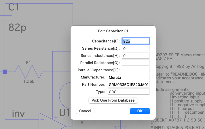

Zen Mod Napisano Jul 1, 2022 #1173 Napisano Jul 1, 2022 da bi isao sa sim programom u sitne detalje, moras imati i znanja i kilometrazu sa istim to je rezervisano za opasne igrace, koji su ispravnost i detaljnost modela potvrdili u praksi dakle, ne zanosi se sa tim ....... ja licno LTSpice koristim kao malo bolju salvetu, lakse za ne izgubiti msm radi sta oces, ali varirati tipove kondenzatora i ocekivati da ti to nesto smisleno predvidi je dupli SciFi LightMatic and Mikorist je reagovao/la na ovo 2
Mikorist Napisano Jul 1, 2022 #1174 Napisano Jul 1, 2022 Previše je komplikovano. Jedva sam namestio da radi i prikazuje grafik.
Mikorist Napisano Jul 1, 2022 #1175 Napisano Jul 1, 2022 pre 16 minuta, Zen Mod reče varirati tipove kondenzatora i ocekivati da ti to nesto smisleno predvidi je dupli SciFi Najbolje je da nema kondezator tu. SPICE model za DAC ovaj nema - ima Miro - ali on je merio DAC sa nekom lab opremom i onda pravio sam SPICE model . Dakle i to je malo bolje gatanje u šolju

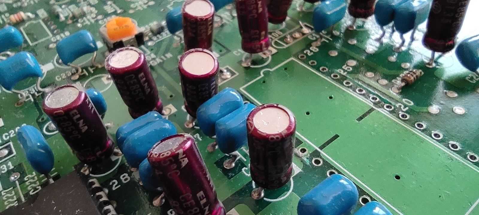

Mikorist Napisano Jul 1, 2022 #1183 Napisano Jul 1, 2022 Ko ima dvoumljenje koji kondezatori idu ovde naokolo evo PCB odakle je ZEN skinuo PCM63P-Y......Sve sama Elna...... LightMatic and shonne je reagovao/la na ovo 2

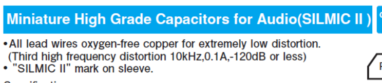

Mikorist Napisano Jul 1, 2022 #1184 Napisano Jul 1, 2022 Padoh sa stolice. Gledajte šta piše za nogice kondezatora . Ovo je jbni data-sheet Nema bacanja nogica - višak koji odsečete koristite za džampere na PCB LightMatic je reagovao/la na ovo 1
